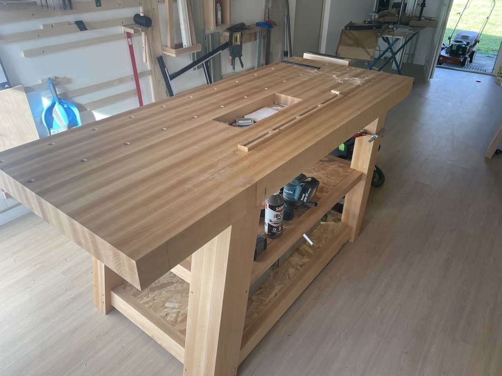

J’ai réalisé un établi il y a quelques temps.
L’assemblage est à plat joint et j’ai inversé le fil du bois dos contre dos cœur contre cœur. Il fait 100mm d’épaisseur.
Je me demande si c’est la bonne technique pour les assemblages dans ce style ( voir photo ) …. Mon plateau a un peu travailler mais je demande si du a l’hygrométrie ( que je n’avais pas vérifié ou la technique …)

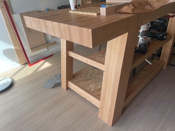

Pour les pieds pareil, la queue d’arronde et travailler alors qu’elle était parfaite (pour mon niveau …) lors de la création.
J’ai lu un article qui disait de coller les bois dos contre dos et le cœur au soleil …… enfin j’ai lu tout et son contraire ….
Si quelqu’un a la vérité vrai !!!!! Car je dois en faire un autre … par contre pour celui là le bois est débité et stocké depuis un mois …..
Merci d’avance

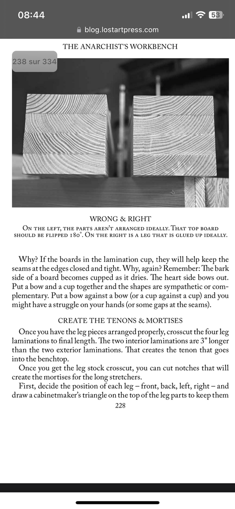

Bonsoir, j’ai pas réussi à patienter plus de trois jours avant de commencer le coroyage … donc j’ai joué… et perdu…
J’ai trouvé une autre doc qui donne une autre méthode. Une de plus.
Pour info … doc en photo …

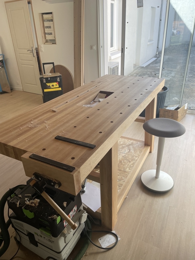

IL est tout à fait normal que les tenons dans les mortaises se rétractent en fonction de l'hygrométrie ambiante, même si le bois était "sec" à l'origine.
Il est très beau, cet établi!
Benoit64160
Salut et merci…. L’hygro est assez stable dans l’atelier maintenant ( j’ai la chance d’avoir pu l’isoler .. et elle a varié entre 40 et 60 cet hiver … bon partir de maintenant ça va être différent …

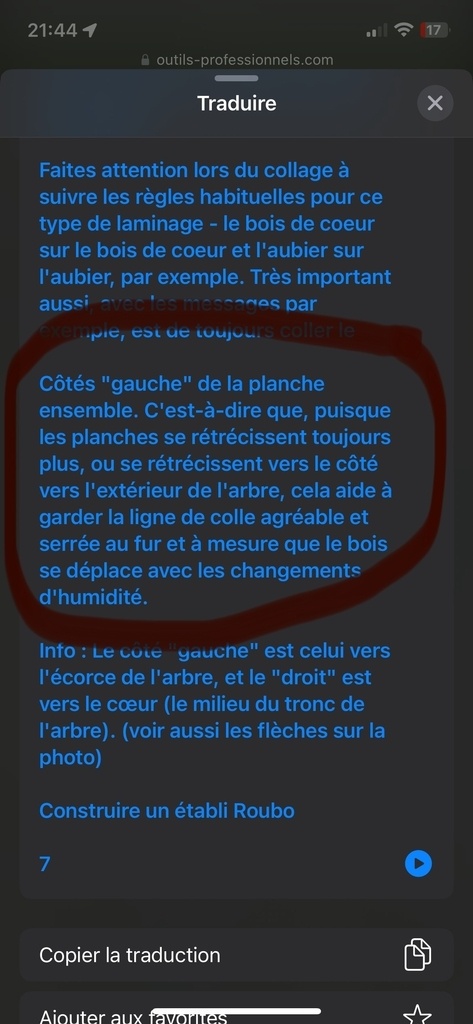

Salut, je rajoute une pièce dans le jukebox !!!!!!
Une version encore différente !!!!

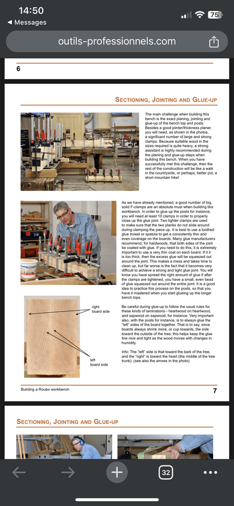

J’ai remis en ligne une doc qui explique encore un autre procédé …

Il est très bien cet établi et il n'a pas beaucoup travaillé, aucune raison de s'inquiéter. Le hêtre est un bois qui travaille pas mal avec l'humidité tout de même. L'important est que l'établi ne soit pas bringuebalant lorsque tu travailles avec.
L'orientation des cernes du plateau parait bien à vue d’œil, mais c'est toujours un compromis à trouver en fonction des morceaux de bois que tu as.
Voir ce lien pour le choix de l'orientation.

J’ai vu ton document et pas de soucis pour ce style de colage avec les planches à plat ….
Mais …

C'est bien pour les pieds, pour éviter d'avoir un plan de joint qui se décolle avec les variations d'humidité.
Mais ce raisonnement n'est plus valable si tu colles trois planches entre elles, il y aura nécessairement un plan de collage cœur/cœur ou l'inverse.
