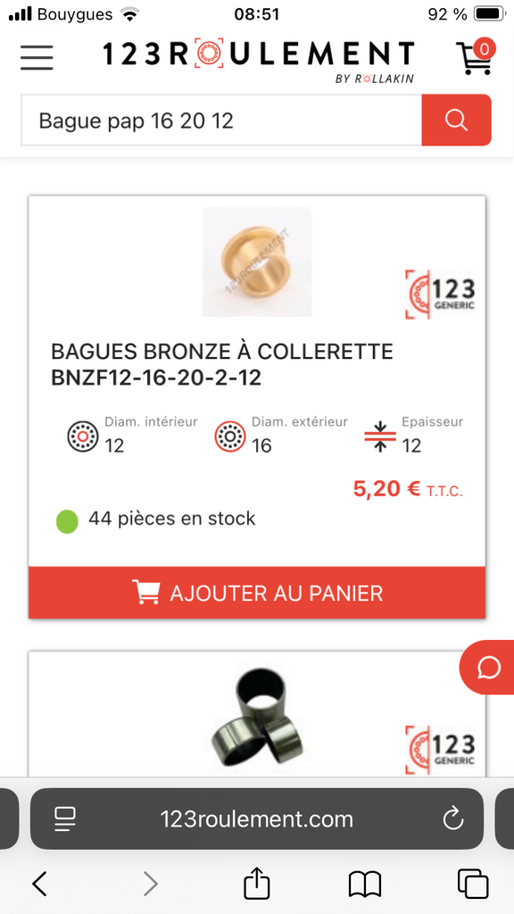

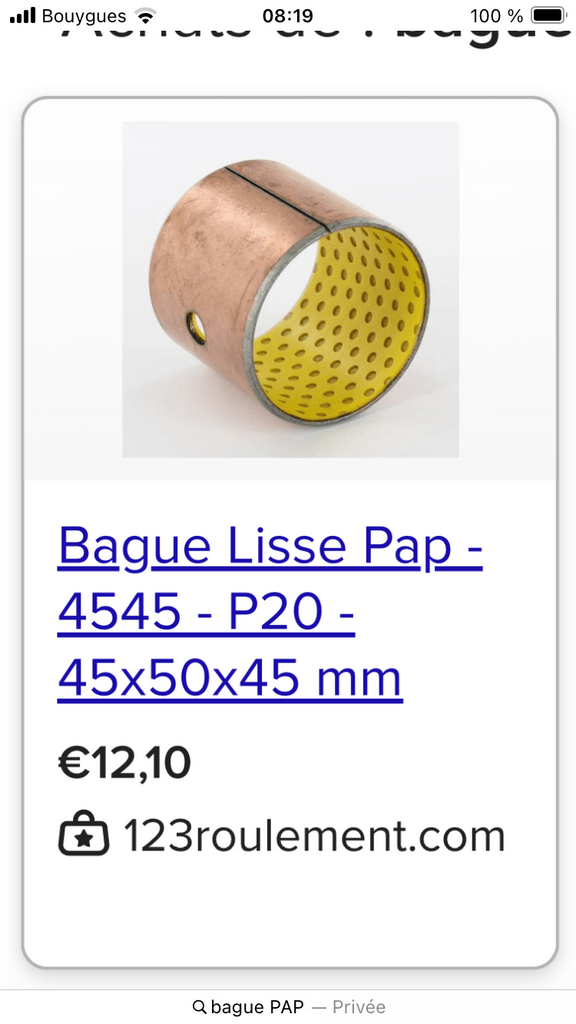

123roulement est ton ami
Toutefois, les dimensions des bagues Apocalcar ou auto-lubrifiée possèdent des côtes fixes à choisir précisément car elles ne sont pas « retouchables » du fait de leur caractéristique.
Pour la petite poulie en plastique, j’ai résolu le problème sur ma machine en en tournant une en aluminium, le moyeu étant cassé et irréparable.
Pour les pieces de rechange d’origine, rien trouvé !
Bonne continuation 😉
Débutant dans le travail du bois
Avec un épaulement ….
Existe aussi sans collerette
