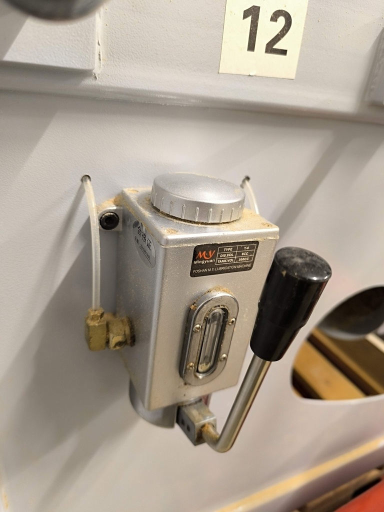

- les guides de montée/baisse de la lame.
Il s'agit de rond en acier. La machine dispose d'une pompe à huile manuelle. D'après mes recherches, il faudrait utiliser de l'huile PTFE / téflon qui a l'avantage de ne pas (trop) attirer/coller la sciure.
Mais je peine à trouver des bidons d'huile PTFE qui ne coûtent pas 250€.
--->Cette dernière pourrait-elle être remplacée par de l'huile silicone, apparemment plus facilement trouvable et économique?
