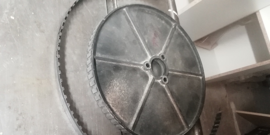

Bonjour. J'ai un problème pour trouver la courroie qui est sur le disque de friction qui fait l'entraînement sur la partie rabot celui qui est en contact sur l'arbre de la rabot.la mienne c'est déchiqueté et je n'ai plus d'entraînement.
J'ai pas mal cherché mais rien trouvé pour le moment. La pièce est numéroté N545 sur la notice mais sans la nomenclature impossible de savoir quoi acheter j'ai tenté 2 model mais une fois trop petite et une fois trop grande. C'est une courroie denté de 72 dents longueur de l'ancienne 690mm

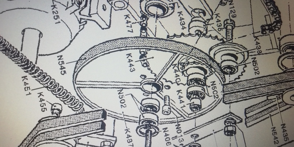

La pièce est numéroté N545, j'ai cherché dans la notice, j'ai commandé une courroie denté 72 dents pas de 9,52 j'ai commandé une courroie de 72 dents pas de 10 et les deux vont pas j'ai également regardé avec un vendeur local pareil pas la bonne et là je ne sais plus quoi commander. J'ai cherché je ne sais combien de notices pas trouvé de caractéristiques et même si je commande les notices de service à 140€ sur un site qui est pas l'officiel robland j'ai un doute de trouver la référence. ROBLAND m'a juste fait un retour pour me dire que comme ce n'est pas en version électronique il ne l'envoi pas et que personne pourra m'aider... Les revendeurs mainteneurs de la marque ont peut être, j'ai lancé une bouteille à la mer j'espère avoir un retour.

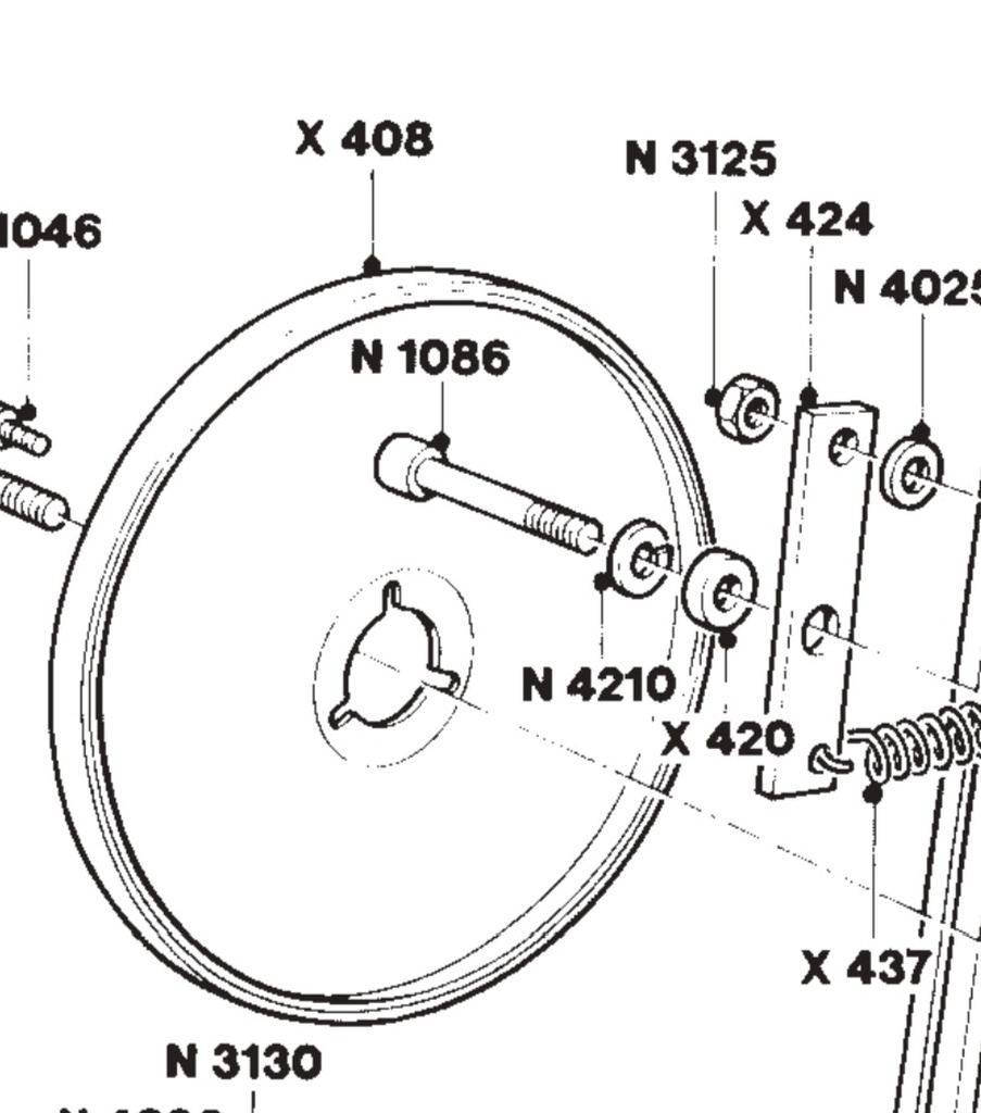

Sur le plan le disque a la référence x408 et sur cette pièce y a bien une courroie voir la photo en pièce jointe, pour le local c'est un fournisseur de courroie industrielle. J'ai vu sur un autre forum qu''une personne parlait d' un genre de ferodo pour la frixion
Sur un autre plan cette pièce s'appelle N545.

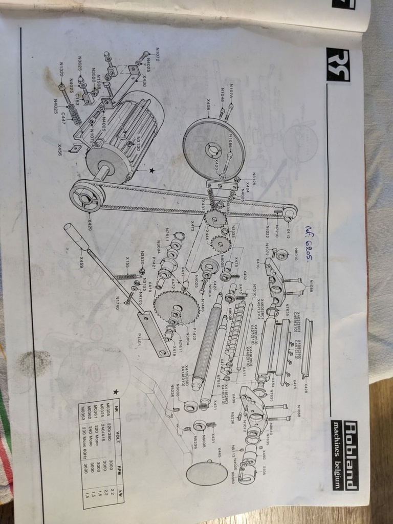

Sur ma doc je n'ai pas forcement bcp plus d'info.
Voici la vue éclaté de ma rabot mais je n'ai pas plus de nomenclature que toi

Thomas Bernard merci d'avoir cherché. La pièce x408 existe chez robland semble t'il et adaptable sur la k26 en lieu et place de la N545 y a juste que le diamètre est légèrement plus grand donc ralenti la vitesse de l'avance ce qui me dérange pas plus que ça.
