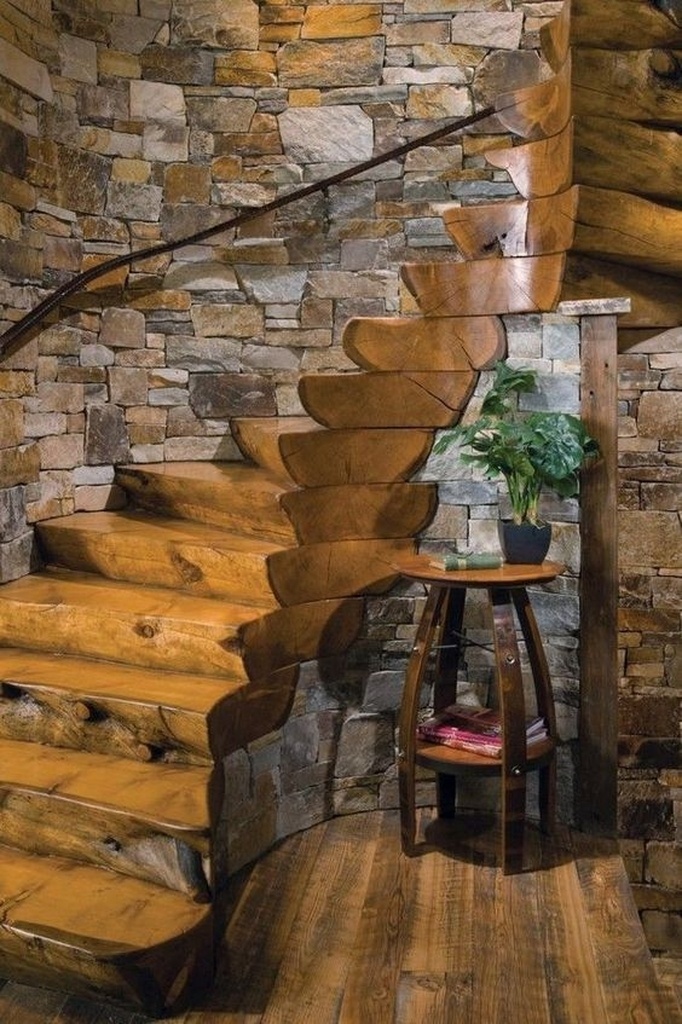

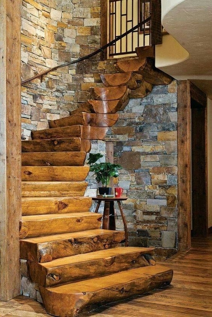

Nous rénovons notre maison nous mêmes et on apprend donc sur le tas...
Nous allons devoir fabriquer un escalier et sommes tombés sous le charme de celui-ci : (photos)
Ma question est "simple"... Comment ça tient? Je ne vois plus de limon à partir de mi hauteur.
Si l'on fait un limon en ossature bois+OSB recouvert ensuite par un enduit par exemple (comme sur la photo avec leurs fausses pierres collées), pensez-vous que ce sera assez solide?
Comment feriez-vous pour avoir ce type de rendu aux extrémités des marches?
Merci beaucoup!

Je suis prêt à parier que la photo montre une maison moderne en béton habillée avec de la pierre de parement et du bois. À partir de là tout devient possible pour maquiller une structure acier comme dit dans les réponses.
7 réponses
A priori, on a l'impression qu'il y a de la maçonnerie en soutient en bas jusqu'à mi hauteur (la partie courbe, la où est le pot de fleur) sous au moins la moitié des marches.
Pour le reste, les troncs peuvent être encastrés dans le mur, et boulonnés entre eux de l'autre coté.

Ça ressemble beaucoup aux escaliers en granit qui se trouvent dans certaines maisons anciennes du massif central...
kaj
Je le vois aussi supporté par le muret jusqu'au poteau et ensuite il est facile de boulonner les marches entre elles
Baudet
C'est un illusion d'optique.
Les collets des 12 premières marches sont posées sur un second mur.
Les trois dernières débordent un peu, mais étant dans le tournant ces débordements reposent en partie sur la, 12eme.
Ils ont plaqué les pierres ensuite.
Sacré boulot !
Perso je pense que le mur est aussi faux que les pierres. Si c'était vraiment un mur qui portait l'escalier les marches reposeraient effectivement dessus, en y regardant bien seules les 3 et 4eme marches peuvent éventuellement reporter du poids dessus les autres le touches à peine.
Pour moi il ne s'agit que d'un habillage de la cage d'escalier du bas

Encore de l'IA.
Imaginer garder l'écorce dans les contre marches.
Durée de vie quelques heures.
Faire des marches d'un seul bloc, ca va gondoler dans tous les sens.
Cela n'est pas crédible.

l escalier parait beau mais bien q 'étant habitué a résoudre des ouvrages complexes, il est semée d embuche et me semble pas répondre aux critères de sécurité minimum je ne me lancerai pas dans une telle aventure
de plus ce système d'empilage est diabolique a gérer
et de plus il faudrait aussi mettre un garde corps
rêver sur la photo et trouver un autre modèle
Étienne desthuilliers maitre menuisier et spécialiste de l' escaliers dit complexe

Je suis en accord avec Malijaï .
Les pierres apparentes semblent être un habillage du mur. Certainement que celui-ci est épais et que les plateaux prennent appui sur une bonne partie de l'épaisseur.

Je suis très loin d'être spécialiste en escaliers mais pour moi il n'y a pas de limon. Ce qui est sur la photo semble juste être la cage d'escalier pour descendre à l'étage inferieur.
Si je devais réaliser ça je fixerai une structure en acier dans le mur que je dissimulerai en habillant le mur puis je viendrai insérer des marches de hauteur calibrée dans la structure pour qu'on ait l'impression qu'elles reposent les unes sur les autres. Comme ça en fait. Il faut se trouver un artisan pour réaliser la structure.
BoisTordu
Je pense pareil: structure dans le mur et marche emmanchée.
A noter que des marches de ce type ont toutes les chances de travailler et gérer, fissurer etc... Moi perso ça ne me dérangerait pas du tout mais c'est a savoir pour ne pas être déçu si on recherche une sorte de perfection dans un matériau qui n'est naturellement pas dimensionnellement stable...
Oui d'ailleurs on voit des fentes sur les photos

Ah oui effectivement je n'avais pas vu que l'escalier continuait en bas et qu'il n'y avait donc aucun limon du tout. Ok donc ça va être un peu coton un escalier suspendu... Surtout qu'on a déjà les marches et que c'est du lourd sur 1m...
Le coté fissuré ne me dérange pas du tout, au contraire même!
Je vais étudier tout ça, on a le temps on a tellement d'autres choses à faire avant! Merci!
