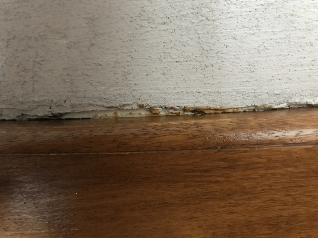

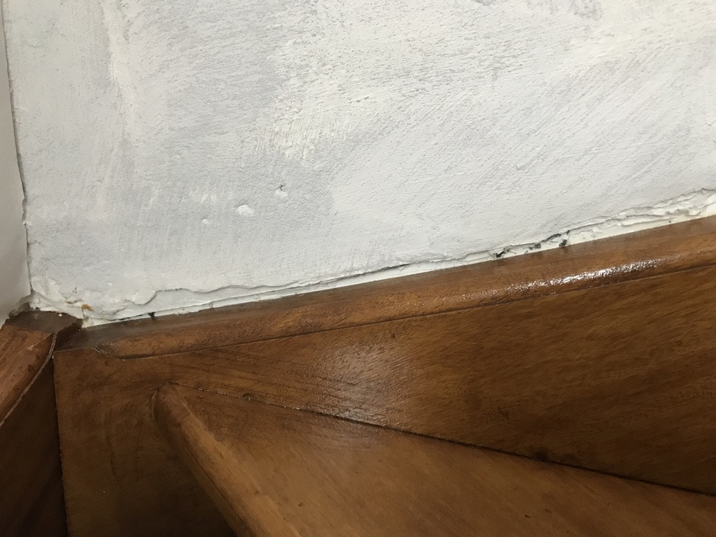

Comment rattraper une finition mal faite entre un escalier et le mur?
Des travaux d’isolation ont été fait chez ma belle mère par des amis à elle. Seulement le niveau de finition est exécrable de mon point de vu.
Il reste des jours entre l’escalier et le mur (pose de plaques isolantes de 4 mm + peinture)
Je voudrai rattraper tout ça pour que ça soit joli.
Je vous met des photos.
Avec mes recherches sur le net je pense partir sur un rebouchage au mastic acrylique puis refaire un peu de peinture par dessus.
Camoufler derrière une baguette bois me semble difficile à cause de la forme de l’escalier, de l’irrégularité du mur et du peu d’espace restant sur celle d’origine.
Si vous avez des suggestions je suis preneur

collage d'un tiro sr le bois verni un coup de mastic acrylique un lissage au doigt irrégulier pour imiter le revêtement du mur
on laisse sécher , on fait un raccord de peinture et ensuite on retire le tiro
bon travail

Vu l'épaisseur à combler, je mettrai aussi du ruban de masquage mais ensuite de l'enduit de rebouchage. Dès que c'est plus large que le doigt, je trouve que l'acrylique n'est pas simple à lisser.
