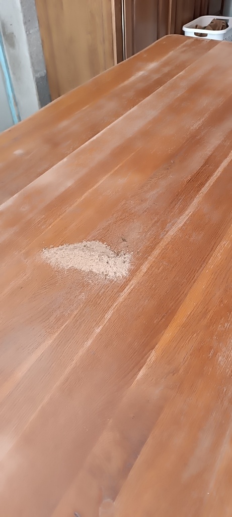

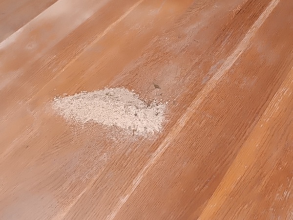

Vielle table (chêne ?) de salon, tachetée, vernis abîmé, pas plane.Quelle finition serait la mieux adaptée ? Merci d'avance .

Tu as plusieurs choix,
Perso je mettrai soit une huile soit un vernis.
L’huile est plus saine pour la santé mais demande plus d’entretien.
Si tu penches pour le vernis effectivement on peut se retrouver un peu perdu au vue de la quantités existante : Polyuréthane,marin,acrylique polyuréthane en phase aqueuse… sans parler des appellations de grandes surfaces de bricolage « vernis bistrot » ou « vernis salle de bain »
Si tu ne sais pas trop quoi mettre je te conseille celui qui est le plus facile à appliquer (genre nettoyage des outils à l’eau et pas de diluant à ajouter. Un vernis acrylique c’est déjà tres bien 😉 il y en a même avec l’appellation « plan de travail » en grande surface
Bon courage 🙃

Ponçage INTÉGRAL fini au 320 seul ce calibre permet un touché "soyeuxproduits SURGAND
Fond dur
Re 320
Vernis
Léger poncage
Dépoussiérage soigné entre chacune des 3 couches
Étaler le vernis au spalter sur les surfaces planes

la finition c'est fonction des gouts de chacun et de ses habitudes de vie. Si ta table avait un vernis , je dirais repose un vernis car il est probable qu'il reste des zones mal décapées qui restent de te poser problème avec une autre finition
FranckLEFEVRE
Je vais la poncer entièrement, oui il y avait un vernis, mais quoi mettre je connais pas ? 😞
mais je t'ai répondu, repose un vernis
FranckLEFEVRE
J'ai mis un fond dur teinté et vernis merci des conseils.
