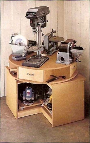

Bonjour, je suis tombé par hasard sur une photo d'un établie tournant, ce qui ma fait venir ici par lien ( super ! ) un plan existe apparemment mais en pouces. Photo de l'objet ci-joint. Merci d'avance.

Ho ! sorry ! qui aurait un plan !?

Est-ce ça que vous cherchez ?
Il suffit de l'adapter à vous besoins.
FranckLEFEVRE
Ho oui! déjà on voit mieux, merci !
