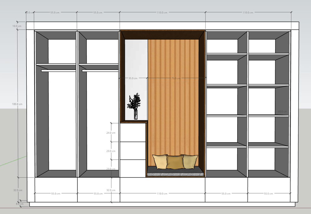

Puis-je améliorer le design du meuble sur mesure de mon entrée?
Je me lance dans un projet ambicieux pour l'amateur que je suis qui est de faire un meuble sur mesure dans mon entrée. Il y a un espace dédié dans lequel il faut que je fasse rentrer les différentes meubles (pendries, tiroirs, banquette). J'ai commencé des plans sur Sketchup et aimerai beaucoup avoir l'avis de boiseux avertis sur ces plans.
Quelques petites informations sur ce projet:
  • J'ai rajouté des joues de finitions pour me donner un peu de marge à l'installation
  • J'aimerai que les meubles arrivent à fleur des cloisons pour que ca semble vraiment bien intégré
  • J'ai prévu une arrivée électrique pour un ruban LED dans le plafond de la partie banquette
  • Je voudrais intégrer un miroir dans la partie droite de la niche pour donner un peu de profondeur.
  • Je prévois de faire la majorité en mélaminé blanc de 18mm. Je vais aussi sans doute faire la partie nice en placage chêne pour ajouter un peu de contraste. Je ne sais pas encore pour les portes et façades.
Et quelques questions que je me pose et auxquelles vous pourrez peut être répondre:
  • Ou acheter mon mélaminé de 18mm et mon placage
  • L'agencement pendrie / tiroir est il pertinent
  • Y a t'il des erreurs de conception dans mon plan
  • Comment je pourrais rendre cet agencement encore plus beau et efficace
  • Tout autre conseil pour une première réalisation de cette envergure ?
Merci d'avance pour votre aide !
Nicolas
dBPs
Juste une remarque ; les murs sont rarement parfaits (verticalité), ainsi que les sols et plafonds. Bref un dessin de meuble occupera bien tout le volume, mais dans la réalité ce peut-être different.
MarcFrerot
Combien de personnes sont censées utiliser ce meuble?
Hommes. Femmes. Enfants.
C'est SOUVENT le contenu qui
Fixe le contenant d'où la nécessité d'un inventaire """exhaustif"""
....Oui je sais.....
Mais ça aide!
Ça limite les "si j'avais su"
c'est peut être bcp de pression pour un premier projet panneau, pourquoi ne pas partir sur un essai minimaliste, une étagère d'atelier, une table de nuit
tu te confronteras aux mêmes soucis dans des dimensions plus faciles a surmonter

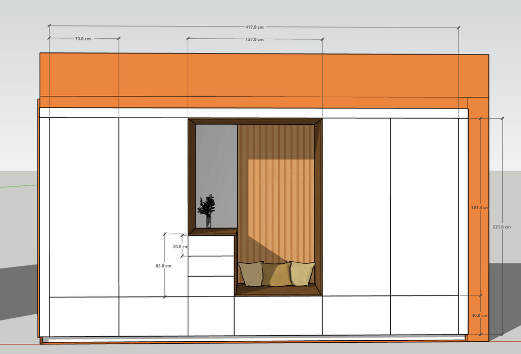

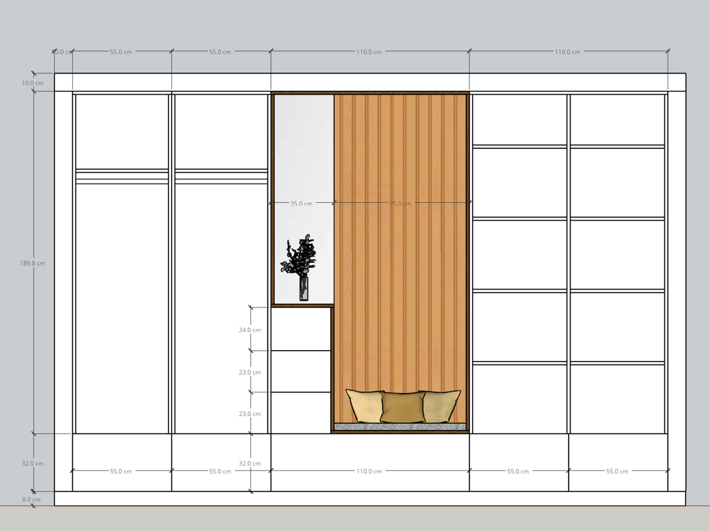

niko97320
Hello à tous,
Je mets ici un plan mis a jour suite aux précieux conseils de certains d'entre vous.
Voici les modifications que j'ai faites:
  • J'ai corrigé une erreur importe (1,1m) dans la largeur de l'agencement. J'ai gardé les même proportions en 1/3, 1/3, 1/3 parce que ca nous plait bien.
  • J'ai enlenvé les murs éxistants qui étaient représentés en orange parce que c'était plus confus qu'autre chose et que ca n'aidait pas à la réflexion.
  • J'ai mis une taille de fillers (et pas joue de finition merci!) approximative, histoire de visualiser leur présence et j'ajusterais pour que ca soit propre à la pose.
  • J'ai changé d'une pose affleurante à une pose en tunnel (pour reprendre le vocabulaire des fenètres) pour laisser un peu plus d'espace dans l'entrée et rendre le meuble un peu moins mastoc.
  • Je suis passé à une profondeur plus standard de 60cm.
  • J'ai dessiné un agencement rapide pour les deux colonnes de rangement
  • J'ai corrigé la hauteur de l'assise de la banquette pour la passer à 40cm puisqu'il y aura en plus un coussin de 3-4 cm.
10 réponses
Quatermite
Euh de mon passage dans un pays tropical comme la Guyane j'ai surtout retenu que l'hygrométrie pouvait y être parfois "infernale" et qu'il était très difficile de faire sécher son linge une fois lavé!
Du coup je suis très dubitatif quand à la pertinence de faire un meuble intégralement fermé et de surcroit en panneau de particules sous tes latitudes. (Remarque bien sûr valable que si ton pseudo a un rapport avec un code postal de la Guyane!)
Quatermite (qui n'est pas au mieux de sa forme lorsque le taux d'humidité dans l'air est élevé)

julpec
Tout dépend du budget mais je mettrai plutôt du stratifié que du mélaminé. Plus cher mais plus durable. J'utilise un CP stratifié blanc de chez Dica, c'est top !
Pareil pour les quincailleries, ne pas lésiner sur 3 sous et mettre de la qualité : blum, ettich.
Je ne sais pas comment est l'existant (très ancien ou plutôt récent) mais parfois, il est inutile d'essayer d'être à fleur, mieux vaut se laisser une marge pour bosser tranquillement et rapidement et poser un fileur à la fin sur le côté et en haut. Mais sur ton dessin j'ai l'impression que tu l'as déjà pensé.
Attention, une penderie c'est profond : au moins 500, si ce n'est 600…
Je ne capte pas où est l'entrée de la maison mais suivant cela, j'aurai peut-être mis la niche d'assise ailleurs, moins centrée d'ailleurs (esthétiquement). Tout ça est très perso mais j'aime bien aussi l'apparent, ça montre qu'il y a de la vie… j'aime pas quand tout est fermé. Ça aère aussi un peu car ce genre d'agencement je trouve ça très mastoc, massif, monolithique.
J'aurai mis une touche de bois en plus (du vrai bois hein ! ;)) comme tu le proposes.
D'accord pour les tiroirs, il me paraissent pitchouns. J'aurai fait plus large (par exemple la largeur de la porte de gauche en plus (et réduire la porte en hauteur). Les tiroirs, c'est trop bien !!! Ne pas hésiter à prendre de la sortie totale avec amortisseur.
Est-ce que tu prévois de fonctionner un petits modules que tu vas assembler ensuite ou tout monter en place ? Faire des modules coût un peu plus cher car tu doubles tes joues mais à la pose c'est plus cool.

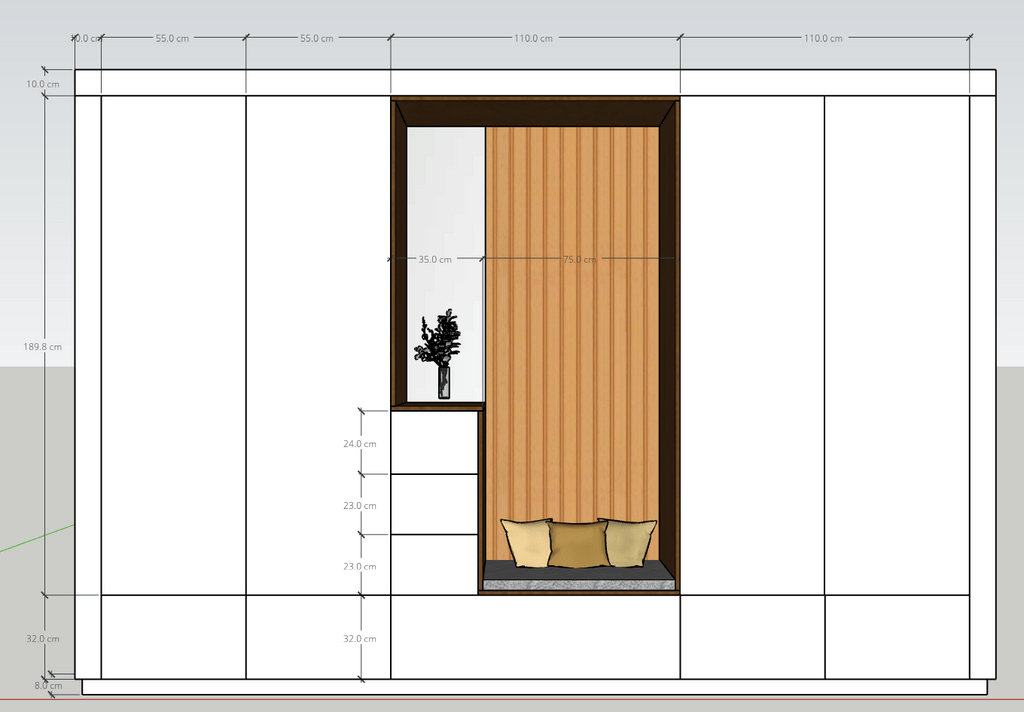

niko97320
Une des raison pour laquelle je le fais moi même c'est pour limiter au maximum les dépenses, donc je ne sais pas si du stratifié rentrerait dans le budget, je vais regarder ca. Pareil pour la quincaillerie, je vais faire ce que je peux mais les prix chez blum sont assez prohibitif pour moi.
Oui j'ai déjà prévu des joues de finition 5 cm en haut et 10 cm de chaque coté. Et pour l'existant il s'agit d'un refoncement crée dans le but de faire cet agencement, il n'est ni parfaitement droit ni parfaite carré, donc j'ai aussi pris de la marge sur la profondeur (min 75 max 78) mon meuble fera 70cm de profondeur.
L'entrée est assez étroite et donc on voulait essayer de rendre l'agencement le plus discret possible pour ne pas trop surcharger cet espace.
Pour les tiroirs, oui ceux de la niche sont petit mais c'est vraiment jsute pour y mettre des clés, des papiers et autres.
Les partie basse des 4 colonnes seront des tiroirs de 40x70cm. et peut etre qu'on mettre des tiroirs intérieurs sur certaines parties. Les tiroirs c'est mieux, mais c'est plus cher !
Et oui je prévoir de faire ca en 5 modules.

Baudet
Bonjour.
Comme les panneaux mesurent 122x244 cm en général, pour éviter trop de s chutes je ferais des modules de 61,5 cm.
Ou alors bien calepiner pour utiliser la bande qui reste.
Mais j'essaie toujours d'avoir des multiples qui vont bien (30, 40, 60).
Et je demmande a couper ces bandes et les chanter. .
Je n'ai plus qu'à mettre a mesure a l'atelier.
Pour eux ca va vite (ils mintercallent entre deux commandes), je transporte et manipule mieux, le pvc est mieux et c'est bon marché.
Une bonne hauteur pour ume banquette pfofonde ne devrait pas dépasser 44 cm, plutôt 42 pour ne pa avoir les pieds qui pendent. Ca dépend bien sur de votre taille mais c'est un standard.
Des portes de 1,90 m (hauteur 2,20 plu le socle si j'ai compris) en melaminé, cest limite juste. Surtout larges.
Ça gondole vite, ça se déregle.
Et a 2,30 m il faut un escabeau.
J'envisagerais plutôt un second tiroir en bas (c'est très pratique les tiroirs), ou je ferais les abbatants (orange ?) plus bas.
Voilà.
Ce sont des pistes pour le calepinage sans intention de redessiner.
Par contre pour l'esthétique et pouvoir se mettre à deux, j'aurais pensé a une niche plus large, er avec une étagères a chapeuax, sacs, u e deco... étroite de 30 cm a 1,50m ou 1,60.
Ça ne gêne pas en s'asseyant puisque elle est en retrait.
Bonne réflexion

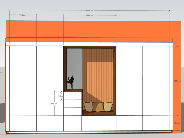

La partie oragen c'est les cloisons existantes. J'ai fait ca pour me représenter mieux l'espace dans lequel les different éléments doivent rentrer.
Même si mon entrée est un peu humide (maison ancienne) on est loin de la guyane ou je ne vie plus.
Difficile de comprendre ton projet, ou plus exactement ses détails, et donc de te répondre, avec la seule vue que tu nous proposes.
. Comment se situe cet ensemble par rapport aux cloisons, au sol, au plafond ?
. Que sont et où sont ces joues de finitions dont tu parles ? Ne s'agirait-il pas plutôt de fileurs ?
. Que représentent ces bandes oranges, très larges à droite et en haut, et très fines à gauche et en bas ?
. Comment est constitué ton meuble ? Tes différentes pièces, assemblages, etc ?
. De combien d'éléments est constitué cet ensemble ?
. Sur quoi repose-t-il ?
. Tu sembles être peu expérimenté. Donc sans doute, peu équipé.
Comment prévois-tu de fabriquer tout cela ?
Sachant qu'un tel meuble, pour avoir une apparence correcte, des jeux constants et réguliers, exige une grande précision dans les débits, les usinages, le montage et l'installation.
Bref, beaucoup d'inconnues...

Et je te conseil de faire découper et plaquer les chants par le fournisseur, Resultat nickel pour un peu plus cher mais ça t'évite des jours de travail.
Chez les grossistes c'est plutôt du panneau de 19. Donc il faut sans doute revoir tout ton plan.
Pour la niche au lieu de mettre du placage, je mettrai un panneau finition bois directement.
Les tiroirs c'est ce qui côté cher (si tu veux de la bonne quincaillerie). Je préconise si possible des grands tiroirs c'est un peu plus cher que des petits mais c'est plus rentable en volume. Mais bon pas sur que ça aille avec ton dessin. Tu prévois d'assemblée comment ton meuble?
