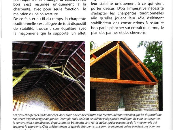

Cette ouvrage aborde néanmoins ponctuellement des questions liées à la charpente traditionnelle, à propos de laquelle il est écrit (p.94) :
Depuis que l'on ne construit plus en France de bâtiments en bois de plain pied et de moyenne hauteur avec la technique du colombage, la construction bois s'est résumée uniquement à la charpente, avec pour seule fonction le maintien d'une couverture.
