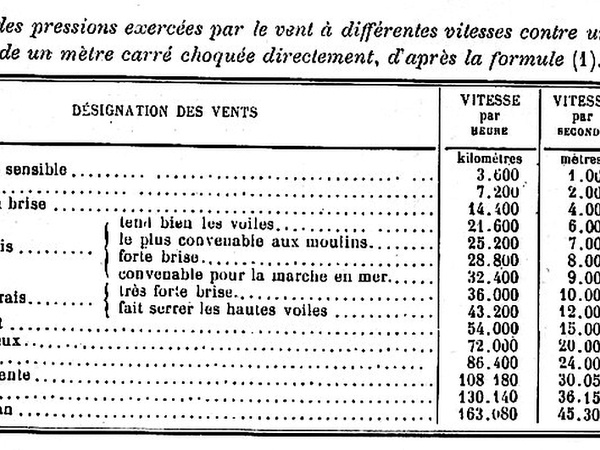

Dans l'ouvrage suivant, certes daté,
Gustave Oslet donne une réponse assez superficielle et expéditive à cette question en indiquant (p. 386-387) :
Dans nos climats, on admet assez généralement pour le vent, et dans le calcul des combles, une pression par mètre carré normale à l'inclinaison du comble de 30 à 50 kg, et même de 90 kg en cas de forte tempête.
Il donne bien sûr quelques indications supplémentaires, en détaillant son mode de calcul qui ne considère que la pression exercée par le vent sur une surface perpendiculaire à sa direction. Il donne ainsi le tableau suivant :
Si cette réponse ne devrait sans doute pas être satisfaisante pour les projets pour lesquels il y a un enjeu réel, elle permettra sans doute au moins aux petits projet de trouver une réponse basique pour une prise en compte à minima.
