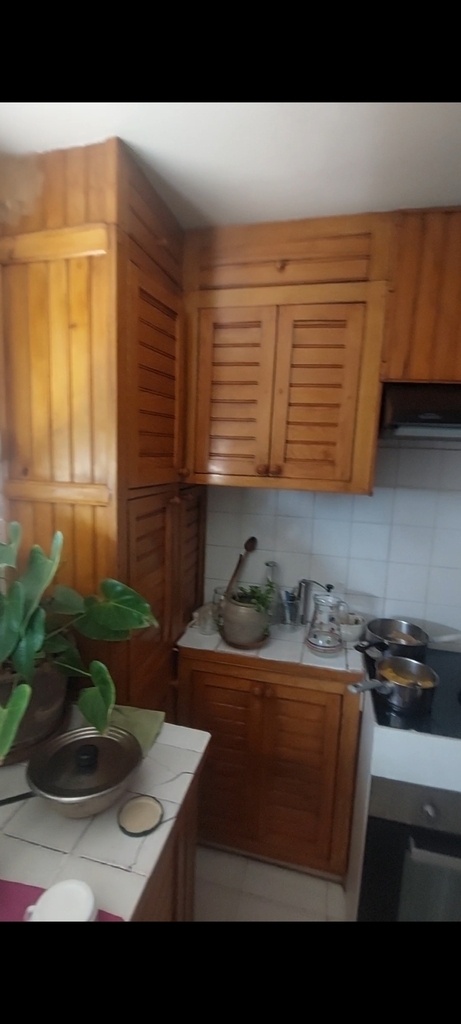

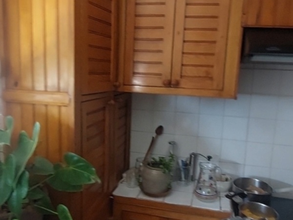

Rafraîchir cuisine sans peinture
J'emménage bientôt dans un nouvel appartement et j'aimerai donner un coup de jeune à cette cuisine sans reprendre le bois. J'aime bien l'aspect chaleureux que ça donne à la pièce mais j'aimerai quelque chose de plus doux.
Je me demandais si poncer les meubles pouvait être une option, retrouver le côté brut du bois peut-être moins claquant que le vernis. Une idée du ton de bois sans le vernis ?
Je n'ai jamais vraiment fait ce type de petit travaux mais je suis assez manuelle. Quelques conseils ?

Bonjour, il me semble que ce qui fait que l'ensemble semble étouffant c'est son uniformité. Peut être mettre une couleur claire (donc une peinture) sur les parties fixes des meubles, ça ferait un contraste avec les portes et ça enlèverait ce côté bloc qui assombri la cuisine.

Bonjour avant de trouver une finition qui correspondrait mieux a tes goûts j'y réfléchirai a deux fois avant de me lancer dans un tel chantier de ponçage... Des heures et des heures, des mètres de papier pour venir à bout d'une façon satisfaisante de toutes ces rainures et recoins... Ça peut vite décourager et laisser un résultat un peu décevant. Une alternative c'est de démonter tout ce qui peut l'être et de faire un sablage/aerogommage. Mais c'est sans doute plus le même budget !
je ne connais pas de solution qui réponde a vos aspirations
et il n 'existe pas de vernis capable de changer la couleur du bois , il va falloir soit vous y faire soit la peindre d une autre couleur ou bien encore casser votre tirelire pour en avoir une autre
se méfier des solutions miracle faire un essais avant

Bonjour.
Réponse bête:
Cuisine = graisse + humidité
Vernis = un coup d'éponge et hop c'est propre
retirer le vernis = la graisse et l'humidité peuvent pénétrer dans le bois
Vu sous cet angle pratique, je ne vous vous le conseille pas.

Merci pour le retour.
Mais est-ce qu'il n'existe pas un vernis que je pourrai appliquer après ponçage pour proteger le bois mais qui donnerai un rendu moins orangé ?
Regarder chez RUBIO qui a un vernis "blanchissant", de mémoire (?)

moi j'opterais pour un léger ponçage, puis une belle peinture de qualité, claire et de la couleur selon votre goût .

Poncer, pourquoi pas, mais c'est un travail énorme si on veut faire les choses bien (surtout dans les rainures). Le résultat risque de ne pas être très propre...
Vernir ensuite avec un vernis incolore, pourquoi pas, mais de toute façon, les vernis et le bois jaunissent sous l'effet des UV. Dans quelques années, ce sera pareil que maintenant.

Petits travaux ! Bon courage pour le ponçage, dont rainures 😥 😷
Comme dit, le bois brut sera vite dégueu en cuisine, à moins de le nettoyer TRÈS régulièrement. Et encore, la graisse pénètre.
Le plus simple serait de repasser du vernis satiné ou mat (compatible). Ou, option opposée, jouer sur des contrastes, avec vernis/peintures teintes différentes, couleurs vives ou pastel ?
un vernis mat à l'eau te donnera un aspect bois nature, du moins il sera au plus près.
Mais ton bois semble être un résineux qui a naturellement une couleur un peu miel du fait de son âge. Il ne faut espérer de miracle
