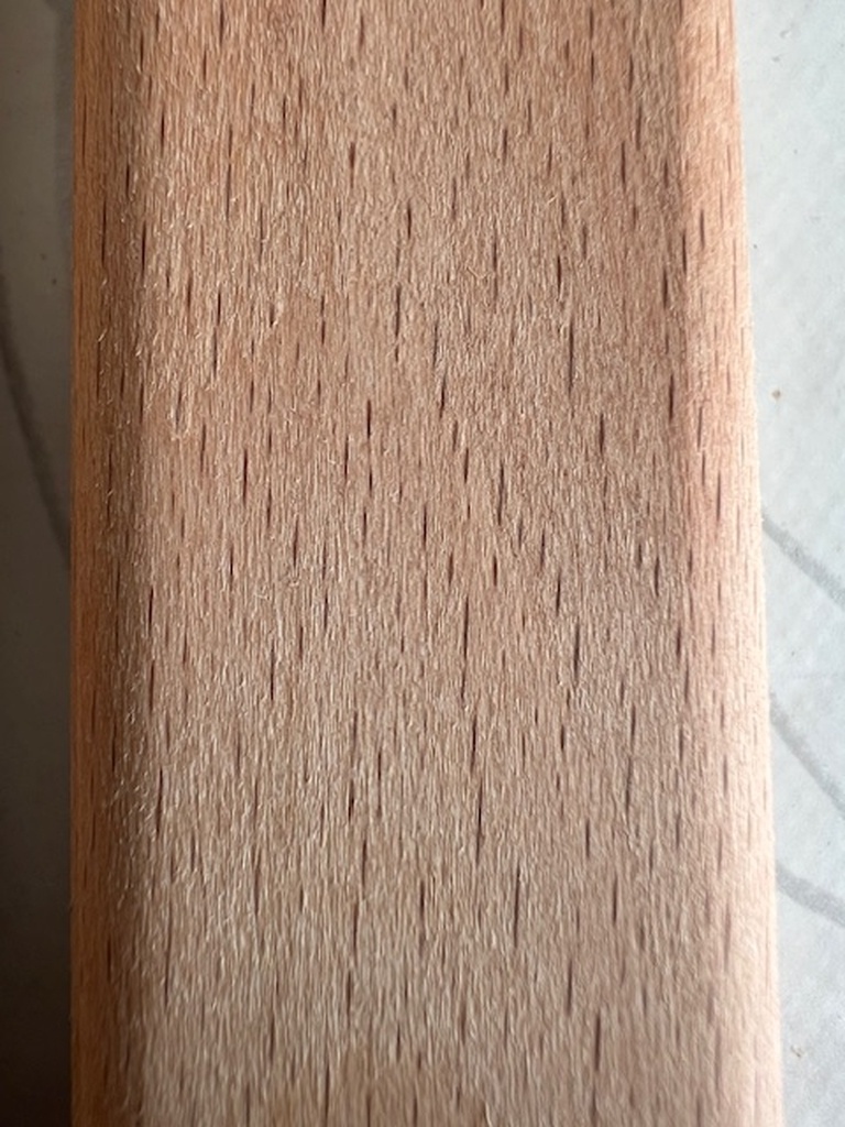

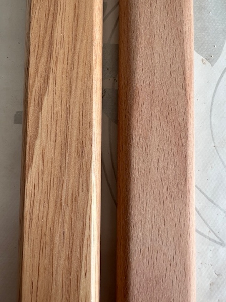

Quel est ce bois s'il vous plaît? Est-il adapté en cuisine?
J'ai commandé des ustensiles de cuisine, manches en bois, et j'ai reçu 2 types de bois, le vendeur indique seulement "bois standard" mais il n'y a aucune information sur le type de bois.

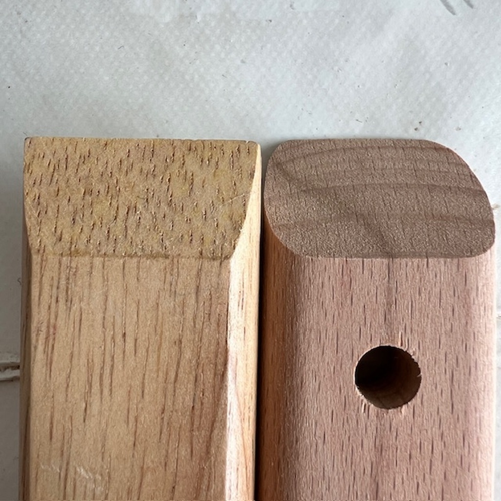

Celui de gauche semble assez classique, c'est la couleur standard de la plupart des manches d'ustensiles, mais le bois de droite est plus sombre, plus rougeatre, je l'ai passé sous l'eau il est devenu plus clair, de + il est légèrement rugueux, il semble plus "brut", et dégage une légère odeur (naturelle ou de traitement je ne sais pas).
J'aimerais savoir quel type de bois cela pourrait être et si cela peut être utilisé en usage domestique type cuisine, sachant qu'il sera exposé à la chaleur, transpiration, ... La couleur et le fait qu'il soit rugueux ne me dérange pas, j'ai juste peur qu'il soit moins adapté que l'autre.
Merci à vous

je suis d'accord avec glaude pour le hêtre, à droite. Le bois à gauche me fait penser à de l'hévéa...

Merci! Je pensais le hêtre plus clair. Du coup entre les 2 pas de préférence pour des ustensiles de cuisine? Les 2 semblent adaptés

hêtre à droite, sans hésiter.
A gauche, j'ai également pensé à de l'hévéa

Celui de gauche me fait penser à du Meranti (yellow ou whithe).
A quoi te ferais penser son odeur? Pour moi, le Méranti (en tout cas, celui que je reçois au boulot, à une odeur un peu acre, rance; pour moi, ça sent le vieux!)

Hêtre a droite, oui, mais à gauche je ne sais pas.
Le hêtre c'est généralement ce qui est utilisé pour les ustensiles de cuisine. Pour ta question sur sa couleur, de ce que j'en sais, le hêtre garde une couleur crème quand il est séché artificiellement. Lorsqu'il sèche à l'air il est prompt à prendre une teinte rosée comme c'est le cas sur ta photo.
Normal qu'il soit plus rugueux après un passage sous l'eau, ça relève les fibres. 'Suffit de poncer !

pour le bois de droite c'est du hêtre, adapté en alimentaire
pour celui de gauche je dirai ramin mais sans certitude, attendons les réponses d'experts en exotiques

Probablement pas du ramin car sur la liste des essences protégées CITES II
