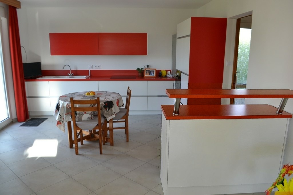

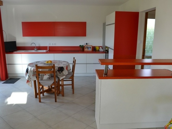

pour les chants je passe un coup de toupie avec un diamant pour avoir une surface propre de trais de scie
exemple ci dessous laque blanche et rouge
