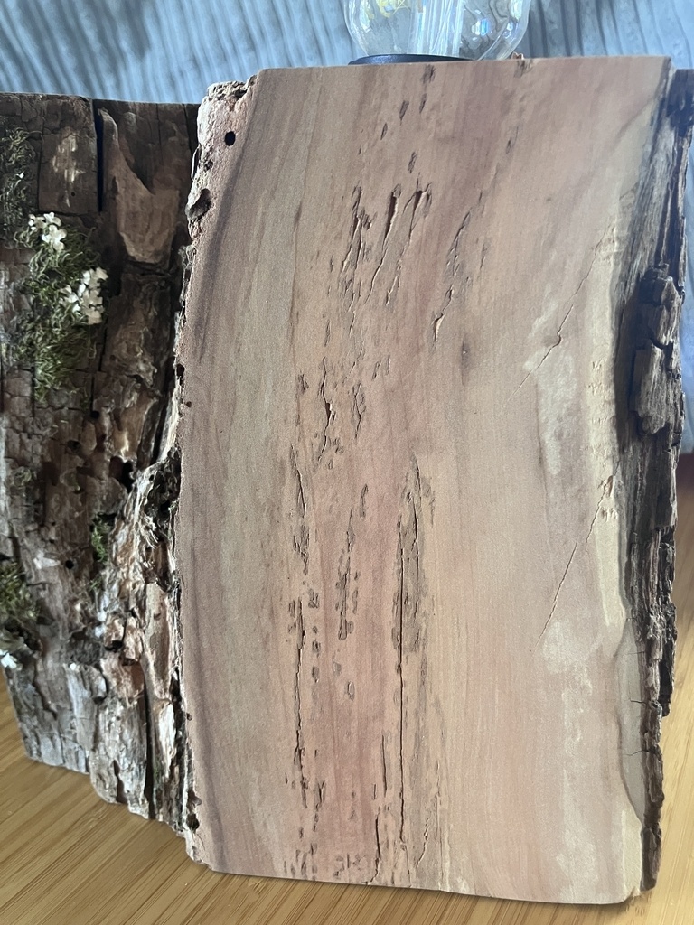

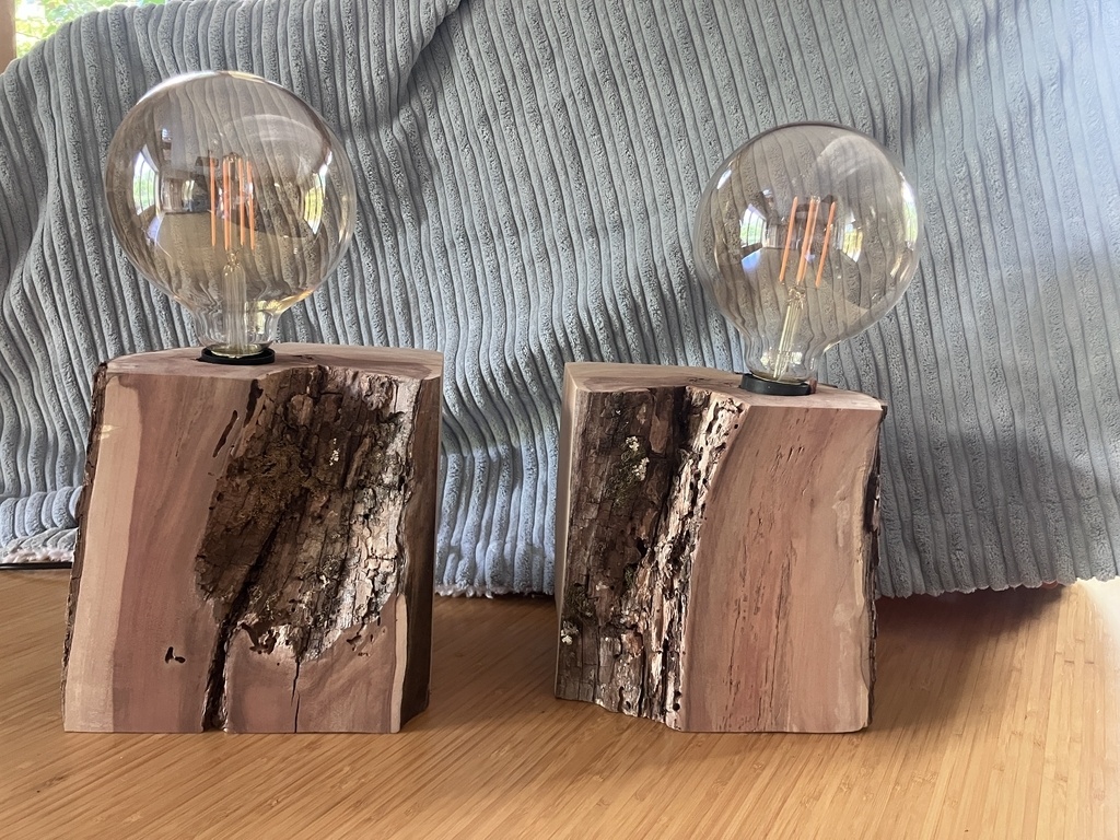

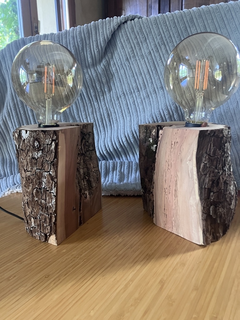

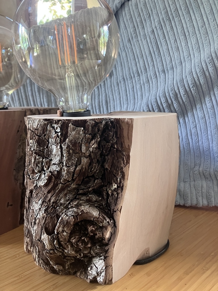

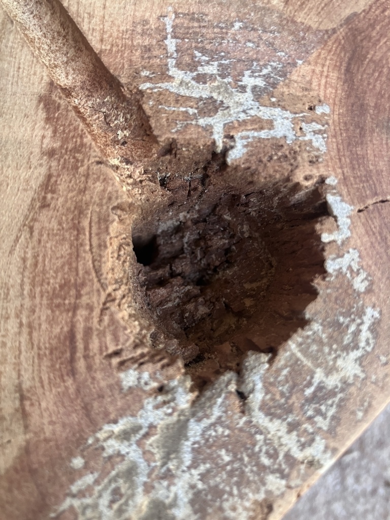

Oui je sais ça n’a rien à voir! J’ai récupéré ces 2 morceaux de poirier et en ai fait des lampes, j’aime bien ce que ça donne.
J’aimerais bien les laisser à peu près telles qu’elles, en mettant de l’huile-cire sur les parties lisses pour accentuer le contraste lisse/brut. Mais! parce qu’il y a forcément un mais…

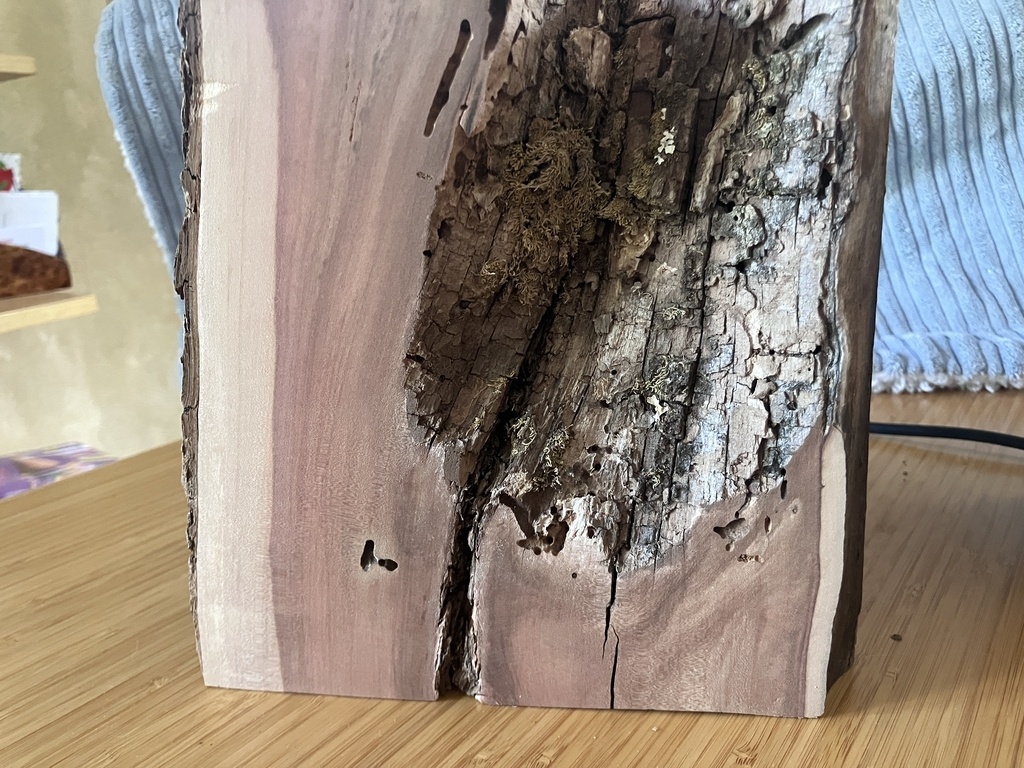

  • le bois est un peu pourri par endroits
  • il y a des trous de petites bêtes (mais pas de dépôt de sciure depuis les quelques jours qu’elles sont faites)
  • pas sûre que l’écorce tienne
Alors est-ce qu’il faudrait que je « bloque » tout ça à l’époxy ? Mais ça sera plus vraiment du bois …
Ou au moins que je mette du xylophene dans les trous? Mais ça va assombrir ces parties là
Merci d’avance de vos idées.
Et si vous avez des commentaires sur la forme, je suis preneuse aussi 😉

Pour tuer les vrilles dans ces cas là je les mets au congélateur.
oui une semaine au congélo embalé dans un sachet
et pour des petites parties qui auraient bresoin de renfort un peu de colle cyano par ci par la (avamt l'huile)
AnneLise
Merci Baudet mofran , bonnes astuces! Comme les morceaux ont passé 2 hivers à -20, ça doit expliquer qu'il n'y ait pas de sciure, je dois être tranquille ;)
c'est le choc thermique plus que telle t° qu'elles ne supportent pas
AnneLise
Joli, mais de toute façon, ce n'est pas une oeuvre qui va traverser les siècles... Donc, pas besoin de l'encapsuler ou d'essayer de la momifier pour qu'on la retrouve intacte en 4025...
Laisse les trucs comme cela, c'est joli en bois brut, cela fait de l'effet, c'est bien. Si un bout d'écorce tombe, ben tant pis.
AnneLise
Merci Kentaro ! (désolée pour le délai de réponse, j'ai dû faire une fausse manip la 1ere fois). C'est à peu près ce que j'avais en tête, en me disant que quand j'en aurai marre je pourrais les mettre au feu...
