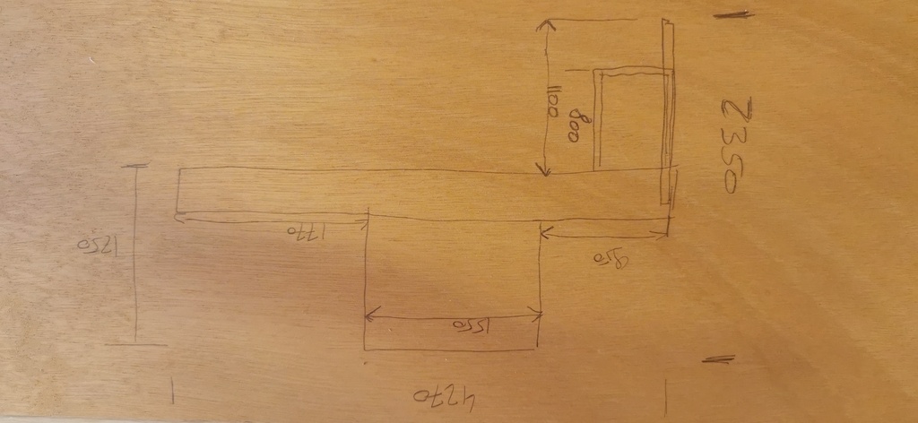

je pense investir dans une combinée C3 31, mon atelier n'est pas large et je n'arrive pas à trouver les dimensions, est-ce qu'un possesseur pourrait mesurer pour moi? Je voudrais les dimensions "au sol", et les dimensions des chariots mobiles, sur les modèles standard et confort.
Il me semble que dans un petit atelier le dispositif roulant est très utile, pensez-vous que le timon soit nécessaire?
Si vous avez d'autres commentaires, n'hésitez pas bien sûr!
Merci d'avance!
Stef64
Hello.
Sur le model confort, voilà les côtes sur la photo.
Ceci c est avec le débattement du charriot en 2m.
Chez moi l atelier fait 3,6m de large et le timon de déplacement est indispensable, cela me permet de faire pivoter la machine à 180deg pour degauchir et raboter dans de bonne condition.

Aïe, ça ne passe pas dans mon atelier :(
Est-ce que quelqu'un a le modèle en dessous et pourrait me dire les dimensions? (ou est-ce que je peux les trouver quelque part sur internet, pas trouvé sur le site hammer...)
Merci d'avance!
Stef64
Le model en dessous ne change que sur la longueur du charriot donc le reste est identique.
