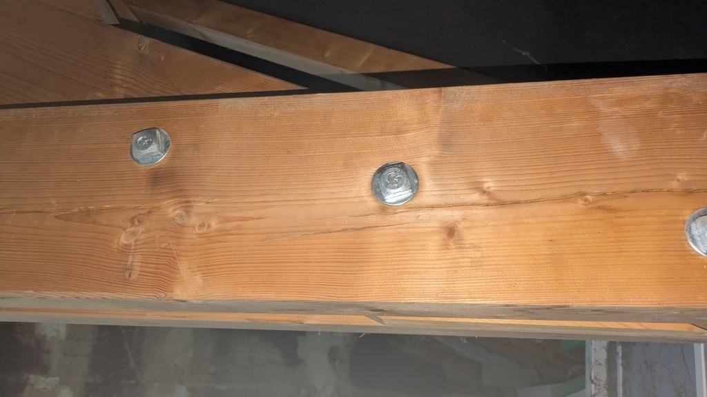

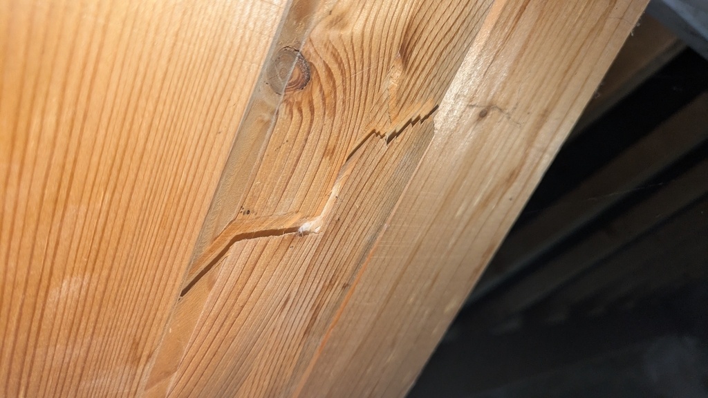

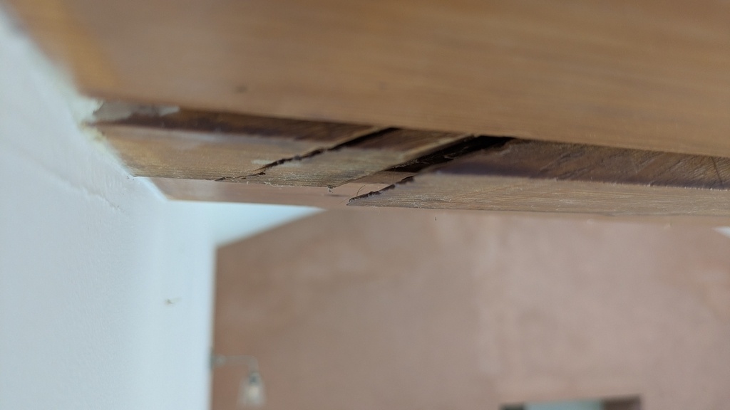

Nouveau sur le forum je viens vers vous pour avoir un avis sur une fissure voir rupture d' un arbalétrier d une charpente plutôt récente( 2017)
Pour mettre un peu de contexte la rupture ce trouve sur les 2 fermes de type moisés composant cette charpente.
Cette rupture ce retrouve sur les 2 arbalétriers du même pan de toit.
Cette rupture a lieu au niveau du dernier boulon a environ 20/25cm de la maçonnerie.
Difficile de mesurer l epaisseur du bois à cet endroit met il doit mesurer environ 80mm de hauteur.
Cette rupture a également causée un désordre au niveau de l'assemblage arbalétrier entrait au niveau du moisement de celui ci( jour sur la partie haute du moisement) ainsi qu une légère flèche sur l entrait de l' ordre de 1 cm sur 6 mètres.
Voici quelques photos pour visualiser le problème.

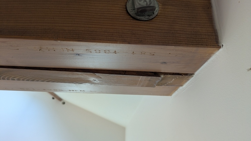

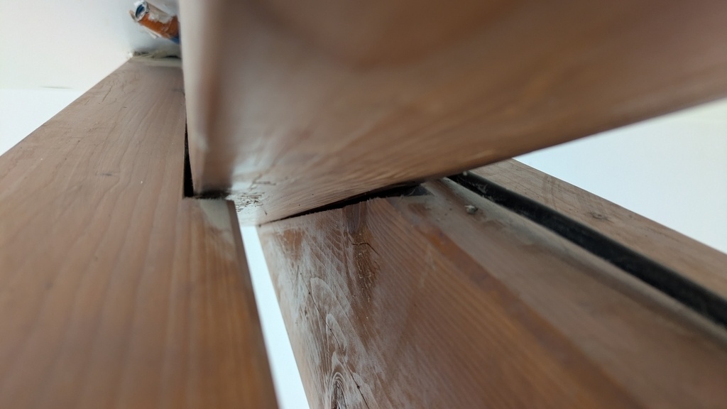

le jour constaté entre l’arbaletrier et l’entrait est pour moi contre nature. Cet assemblage doit permettre de transférer la charge de la toiture en mise sous tension de l’entrait et devrait être sans jeu. Et la, même tensions relâchées (ça a craqué) pas de contact avec la réservation taillée dans les entraits…
Sur une autre photo, l’arbaletrier semble plus bas que l’entrait moisé au niveau de la jonction avec le mur, comme si la ferme reposait sur l’arbaletrier plutot que sur l’entrait, ce qui contrarie le fonctionnement de la ferme.
Pour ma part en raison d’un assemblage lâche et d’une pièce non arasée (ou d’un mauvais montage…) , l’arbaletrier a cédé à l’assemblage sous une charge qu’il n’était pas sensé supporter.
J’aurais presque envie de dire que la casse a remis les choses en ordre et que maintenant, il peut transférer le poids à l’entrait, et le mettre en tension.
Par contre j’irai caler le jeu entre entraits et arba pour éviter que le transfert d’efforts ne ne fasse qu’au niveau des boulons, au risque de fendre l’arbaletrier dans la longueur s’il devait fléchir sous un effort complémentaire.

C est une veille grange réhabilité avec des mur en pisé, la maçonnerie n'a pas l air d avoir bougé un chainage de 30 cm d épaisseur sur 50 de large ceinture les murs ou sont posé les 2 fermes, je ne distingue pas affaissement ou autre a ce niveau là.
Sur la ferme partie garage le soucis est également présent, pourtant les entraits sont encore bien de niveau, et un jour est également présent au niveau bas du poinçon.
Cela différe dans la partie habitation un entrait possède un jour bas au niveau du poinçon tandis que k autre est en appui dessus est on peut distinguer un léger fléchiment sur celui ci.

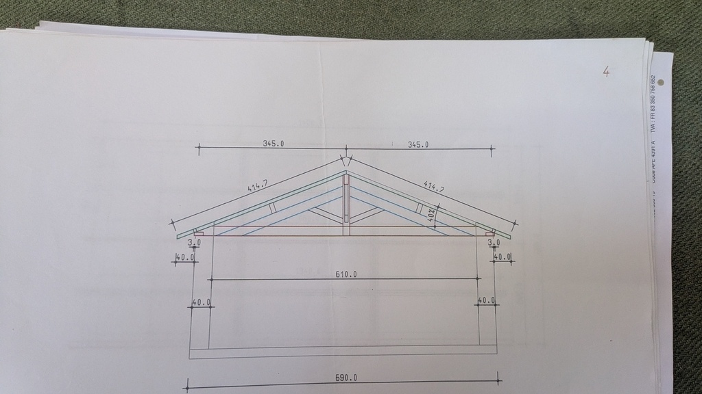

Une photo pour être plus explicite ( bon par contre c est seulement une demi ferme)

Par contre je peux observer un léger jour sur un des deux entrait au niveau de la maçonnerie, est ce du a la poussée de l arbalétrier qui aurait fait légèrement fléchir l entrait
Maximax03
Oups j ai oublié la photo.
Maximax03 l’entrait est peut etre en appui sur la sablière et ne peut donc pas être en appui sur le mur, ou c’est l’arbaletrier qui est mal arasé et qui fait obstacle (ce qui peut causer ton désordre car c’est pas sa vocation) ou c’est l’autre moise qui porte, si ça a mal été assemblé. Mais je vois mal fléchir une telle section, qui plus est sans bras de levier (c’est plutôt le poinçon qui provoquerait un fléchissement, mais alors dans l’autre sens, vers le bas). Mais là aussi, il y a un degré de liberté qu’il ne devrait pas y avoir, et pour ma part, il vaut mieux caler l’interstice.

Ferme de type latine avec plafond sous rampant comme vu sur la photo de l' ensemble

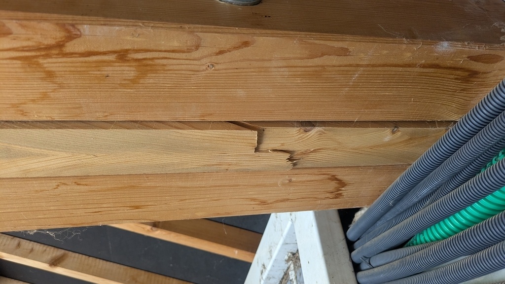

La fissure voir rupture ce produit sur l arbalétrier au niveau du dernier boulon qui sert de moisement pour les entraits( j arrive à insérer un fil a l intérieur jusqu au deuxième boulon.

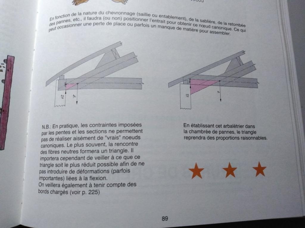

Info importante la ferme est posée sur le chainage avec la sablière qui s intégre a l intérieur.
Je ne suis pas du métier mais j ai l'impression que le point d appui des charges est relativement éloigné de la maçonnerie et que celui ci aurait causé le désordre arbalétrier/entrait
brubru40
Bonjour, je serais de cet avis, les arbalétriers ne viennent pas croiser l'entrait à l'aplomb de la maçonnerie, ce qui crée un effort de flexion sur les entraits.
En fléchissant, ils dévient l'inclinaison des boulons, qui viennent fendre le dessous d'arba, vu qu'il y a peu de matière en dessous.
Il fut préférable de positionner les sablières sur l'entrait, ou laisser une réservation pour les entraits dans le chaînage, pour éviter ce moment.
Maintenant on ne sait pas quand ces désordres sont apparus, récemment ou peu après la rénovation, peut être que les entraits sont capables de reprendre cette charge.
Si vous voulez vous rassurer demandez à quelqu'un de vérifier cela, section et qualité des entraits, surface de la bande de chargement et charges associées, efforts à la distance des appuis.
Il est possible et plus facile d'observer les déformations depuis l'extérieur, à l'oeil ou au cordeau, s'il y a du creux dans les chevrons, si le faîtage est droit ou pas, si les lignes d'égout et faîtage dégauchissent ou pas...
Sinon je rejoins les conseils de Mr Desthuilliers, 1cm pour 6 m ce n'est pas dramatique, tant que le placo ne fissure pas, et ses propositions sont peu onéreuses.
