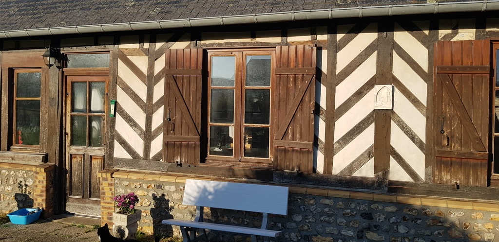

Je fais appel à votre expertise pour la rénovation de ma façade à colombages. Une majeur partie des colombages verticaux a déjà fait l'objet d'une réparation par des poutres en chêne.

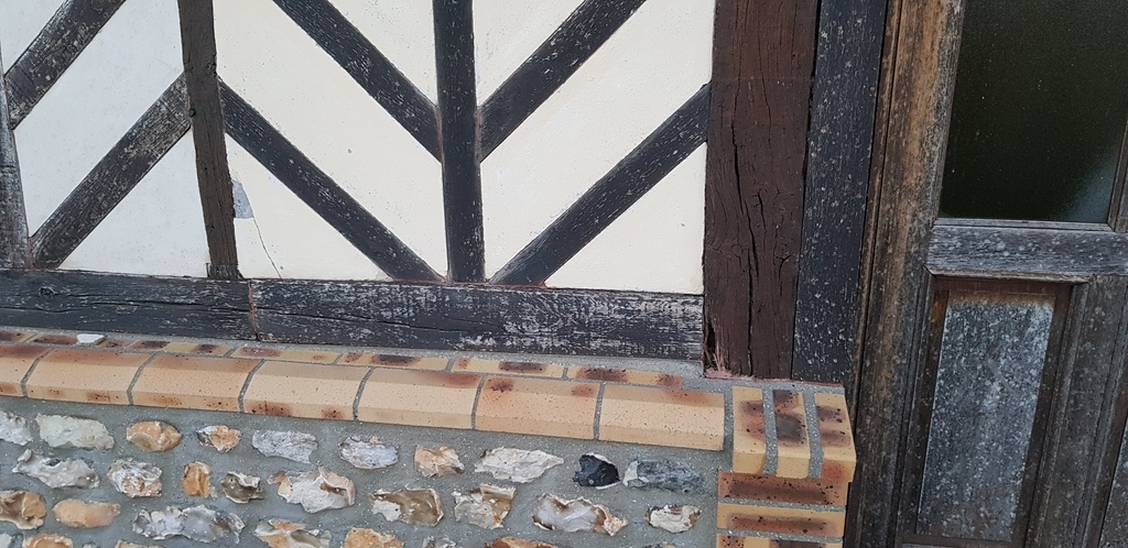

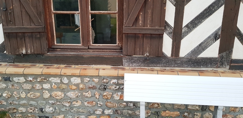

Un des désordre constaté est le fort retrait du bois par rapport à la maçonnerie, de 0,5 à 1,5cm par endroit.
Le deuxième problème concerne les assemblages tenons/mortaises qui ont été réalisés et qui ont travaillés avec le temps laissant apparaitre des espaces de 0,5 à 2cm par endroit. Cet espace avait été comblé par un mastic acrylique qui s'est décomposé.

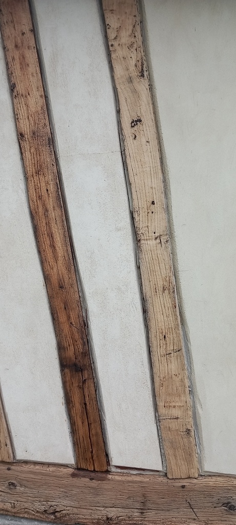

L'ensemble de la façade ayant bénéficiée d'un aérogommage, j'ai pris le parti de dégager la maçonnerie au pourtour des colombages en utilisant une meuleuse et en découpant en angle. Ceci ayant pour objectif de dégager les colombages, réaliser un traitement, huiler et refaire un enduit de rebouchage pour améliorer l'étanchéité de la façade.
Avez vous des préconisations pour améliorer le jeu des assemblages tenons/mortaises ?
Avez vous d'autres idée pour améliorer les jonctions entre les colombages et la maçonnerie ?
Merci à tous !!
