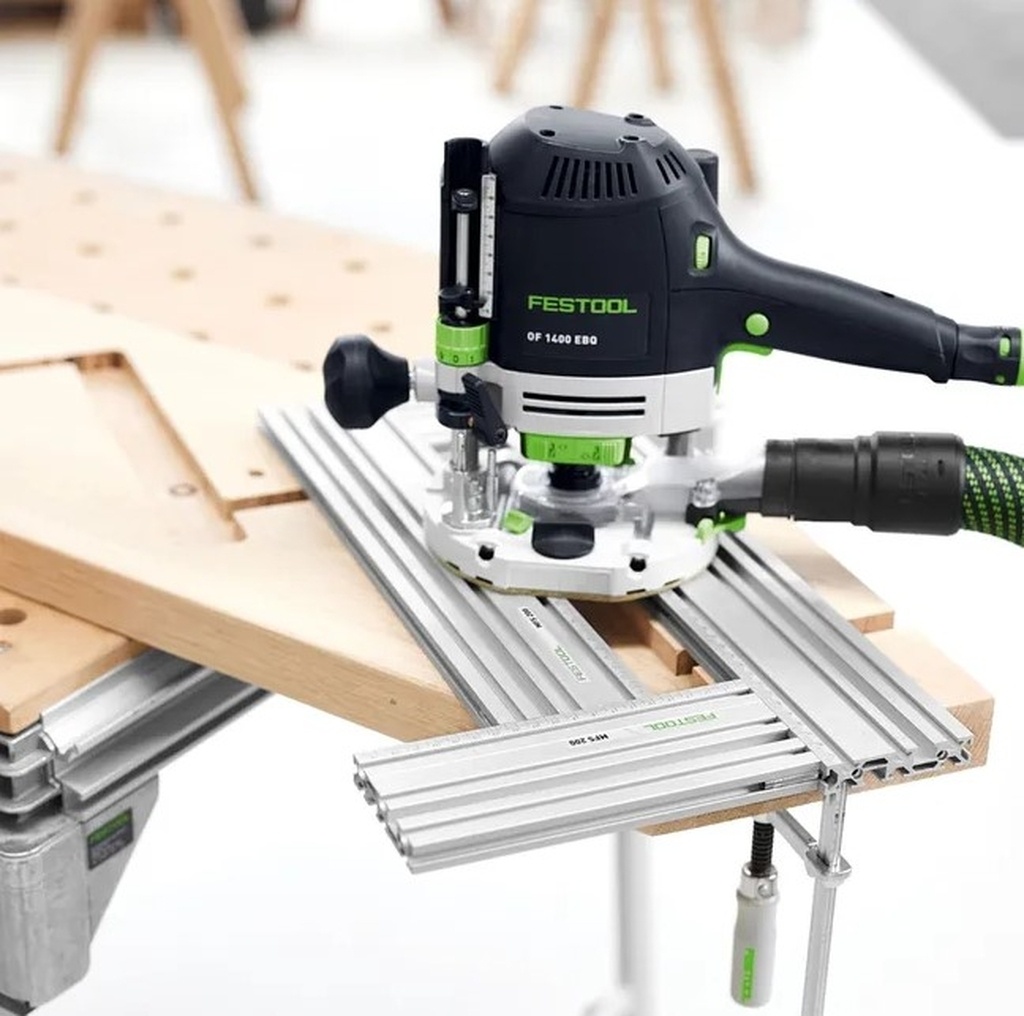

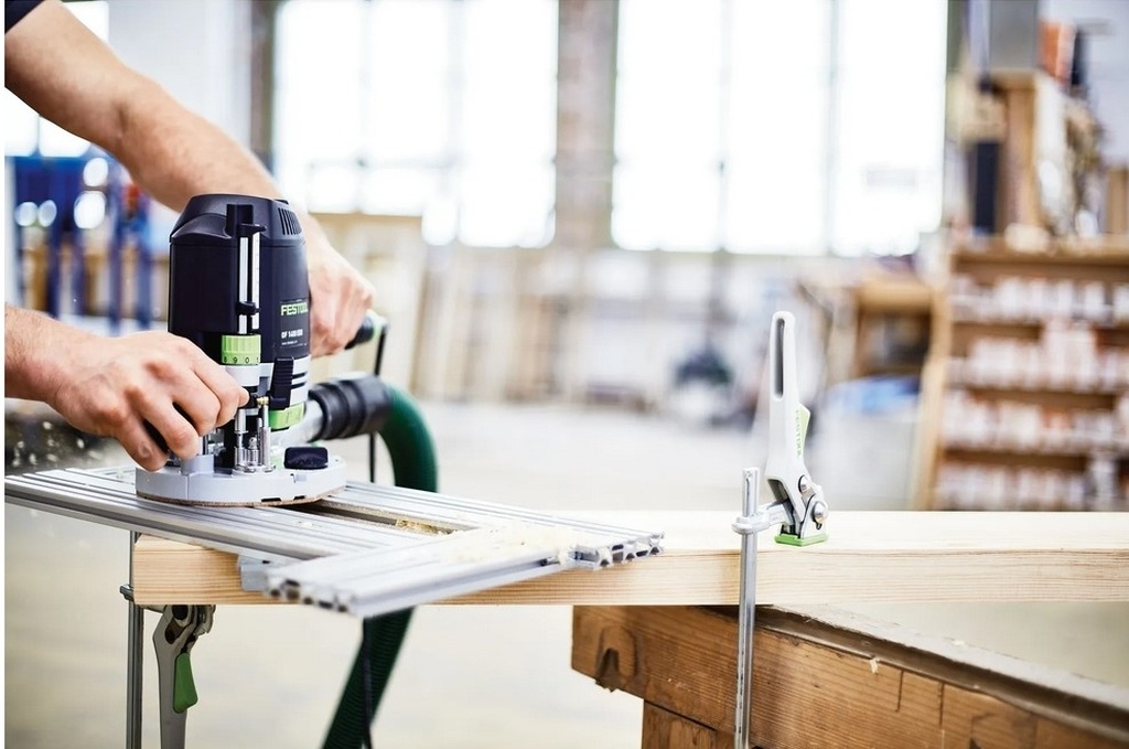

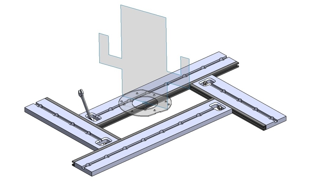

bonjour à tous,
je cherche un retour d'expérience sur le gabarit FESTOOL MFS, puisque je projette d'en fabriquer un moi même comme sur les photos ci jointes.
mes questions sont les suivantes :

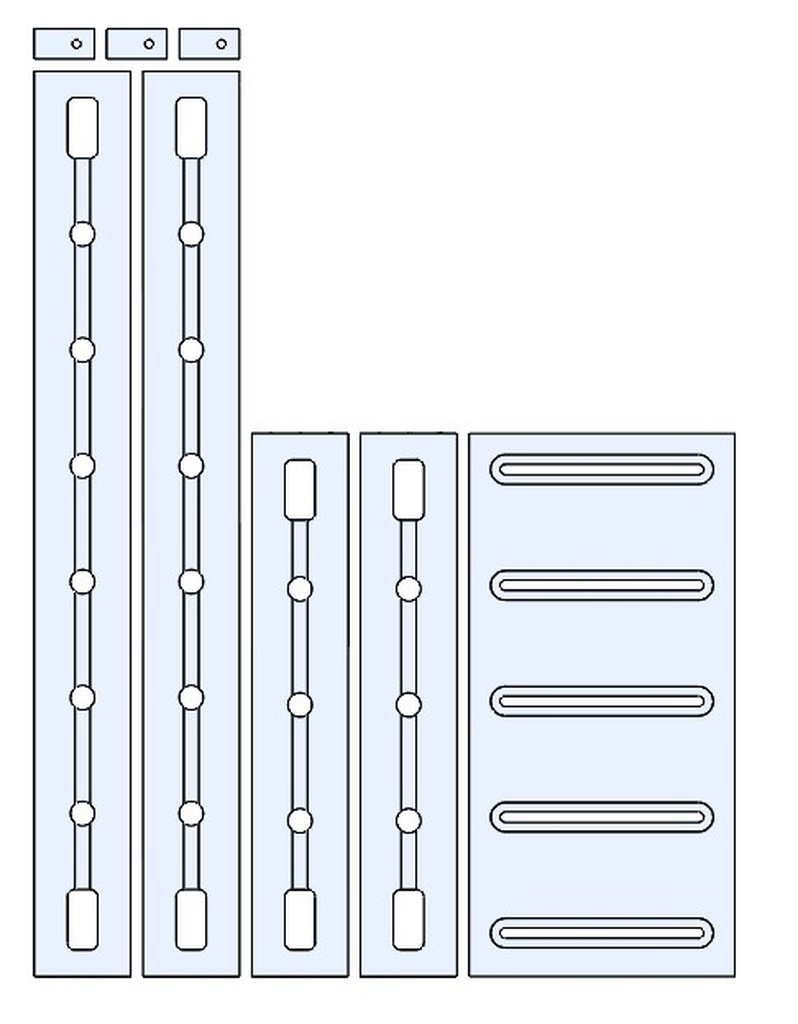

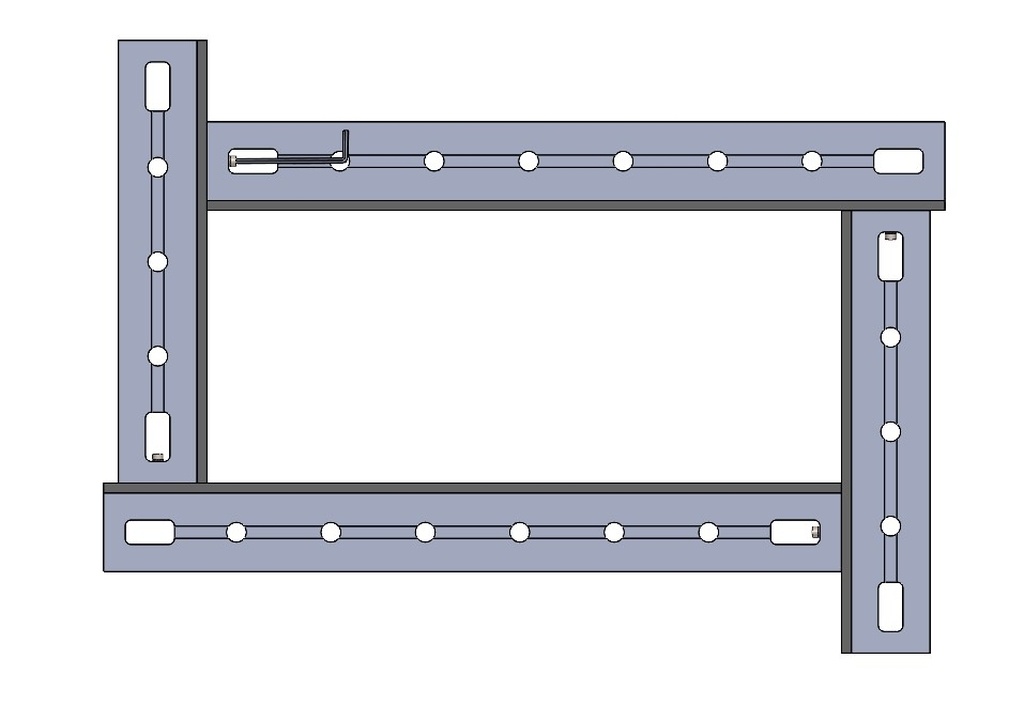

  • quelles dimensions sont idéales pour un bricoleur du dimanche pour des projets classiques (meubles, étagères, tables, bureaux, lits ...) : faut il deux grandes (ici 700mm) + deux petites (ici 424 mm) ou 4 grandes tant qu'à faire ?
  • pour l'assemblage du système, faut il prévoir une fixation de chaque extrémité ou à l'usage , un seul côté est suffisant ?
  • pour le maintien de la pièce, les trous + rainure prévus pour passage serre joint est il utile ?
  • comment l'utilisez vous : pour usinage à plat (sur face), usinage sur chant (système d'équerre ?)
  • l'utilisez vous avec une bague de copiage ou une fraise à roulement ?
  • quels autres accessoires (équerres ou butée ?)
  • autres fonctions ou des remarques ?
mon idée est de faire la même avec du CP 19 mm et un rail adapté
merci de vos retours
je serai ravi d'optimiser sa conception afin de fournir un plan à la communauté

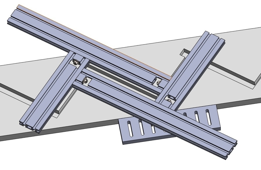

pour donner du grain à moudre et rebondir sur les réponses données ci dessous : j'avais cette vidéo
donc bilan, je me dis qu'en associant le meilleur des deux mondes :
appui sur une bague de copiage
possibilité de réglage tel un MFT
rainure parfaite ET usinage 4 côtés (au lieu de 2 côtés seulement)
possibilité d'ajouter des rainures et trous Ø20mm pour insérer un serre joint
on obtient qqchose comme la photo ci dessous :
problème :
si incrustation non rectangulaire, on atteint la limité de la bague de copiage ... donc je comprends l'intérêt de se positionner sur la semelle, mais je suis quand même inquiet de la coaxialité ??
l'utilisation d'une bague de copiage perd en profondeur de plongée (la guide doit faire minimum 15mm d'épais, au lieu de 5-6 mm dans la video du lien)

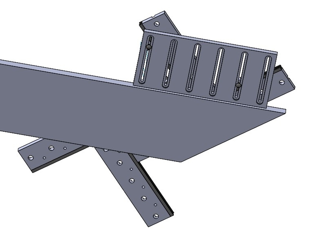

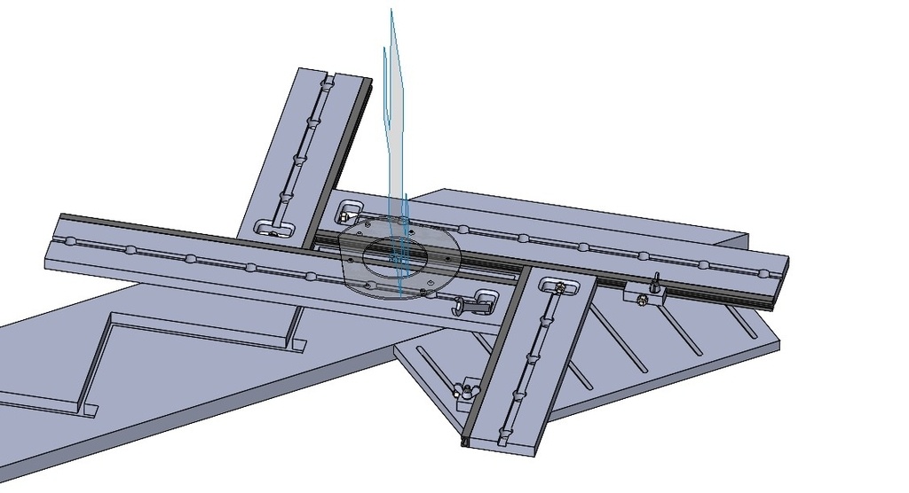

Marc Janod
idem, en option, rainure parfaite avec appui sur bague de copiage (avec les limites présentées ci dessus), et en utilisant l'autre côté (épaisseur 8 mm suffirait plutôt que 15mm) on s'appuie sur rail (avec le risque d'imprécision) mais règle le problème des incrustations.
remarque au passage, ce système de fixation est moins rigide que celui présenté au début : il faudrait absolument utiliser des serres joints pour éviter le phénomène de parallélogramme déformable

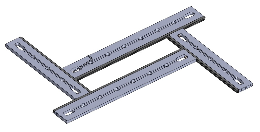

Pour conclure :

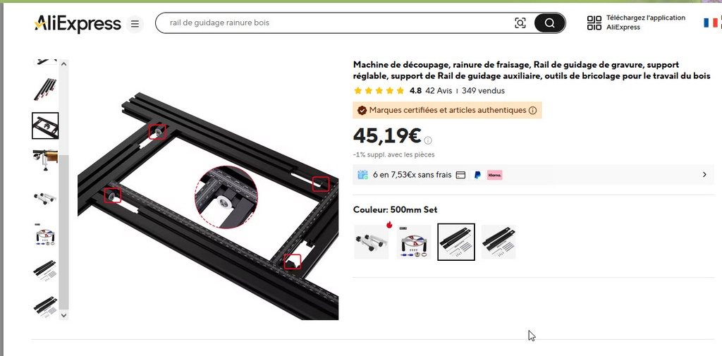

pour maitriser le budget, garder le plaisir de faire soi même, et être sûr d'avoir la fonction de maintien des rails avec des serres joints festool/bessey/piher, je pars sur une version plus mince avec des rails 14x10mm :
dold-mechatron...hnitt-50-6000mm
Vraiment pas cher et ça permet de limiter la hauteur du gabarit.
dimension 750 / 450
Bruce est mon surnom
Parfois entre le temps passé, les matériaux et l'efficacité, on peut se poser la question... Je sais, c'est toujours de l'argent et les budgets sont serrés.
Marc Janod
Merci Bruce !
oui c'est sûr, c'est pragmatique, il faut mieux faire 1h supp au taf, et se l'acheter plutôt que passer des heures à le faire....c'est juste que j'ai un blocage avec Aliexpress 😅

je pensais à cette option concernant les équerres
simple et adaptable à une multitude d'angle, se fixant rapidement sur les rails (ex: limon d'escalier, mais ça marche pour des rainures répétables )
