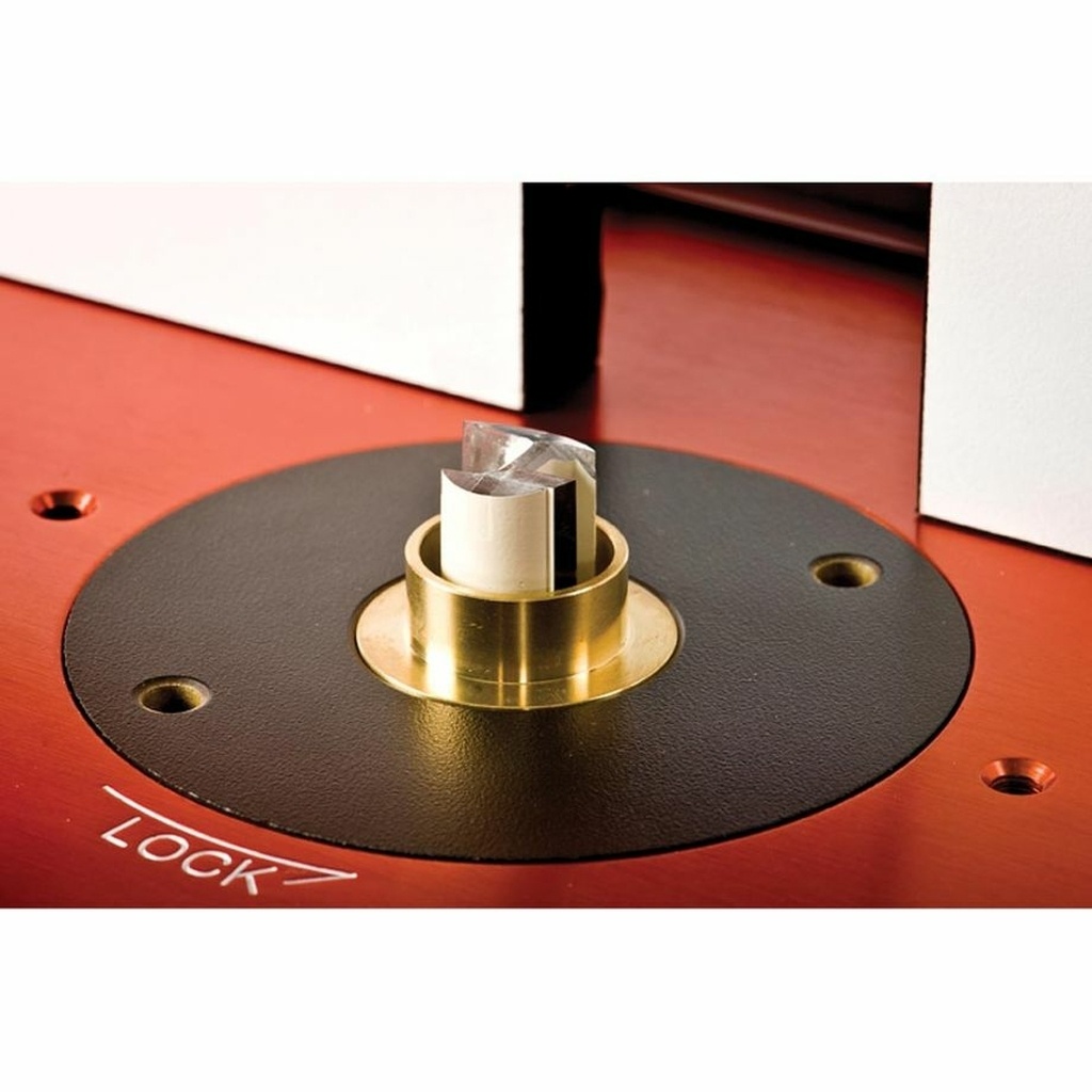

J'ai regardé les bagues JFK belles pièces en effet. Bon chez axminster faudra qu'ils m'expliquent comment on fait pour utiliser une bague à copier sur une défonceuse sous table 😳
