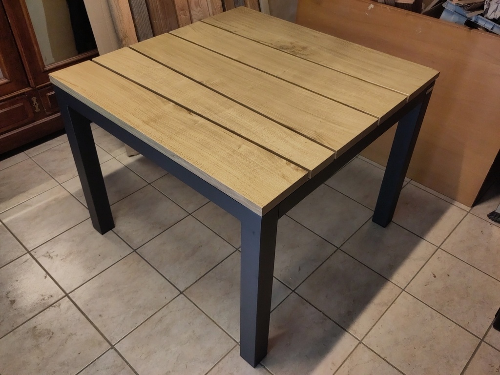

Bonjour à toutes et tous,
J'ai presque terminé une table (plateau en chêne local, traverses encastrées dans des rainures et piétement en métal). Il y a une dernière chose à faire sur laquelle j'hésite un peu.
Le plateau ne va pas s'envoler, il doit faire au moins 25kg. Par contre j'aimerais trouver une solution pour le maintenir bien en place par rapport au piétement pour que l'ajustement soit identique sur tout le tour.

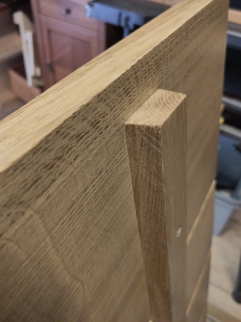

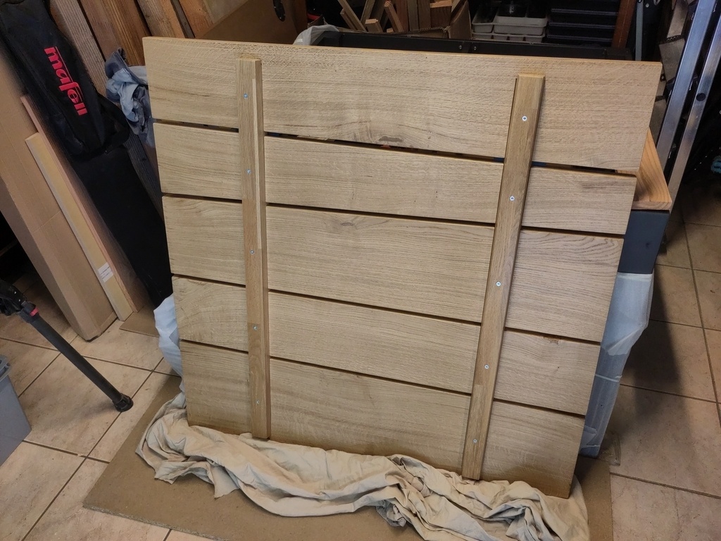

J'envisage de mettre un petit carré de bois dans chaque coin pour le maintenir mais j'ai l'impression que ça va contraindre le bois et éviter les mouvements naturels (alors que j'ai justement tout fait pour qu'il puisse bouger un minimum. Je cherche aussi une solution qui soit facile à démonter.
Auriez-vous une idée pour moi ?
Merci d'avance
mettez un taquet sur e bout la traverse avec une vis de façon a pouvoir le tourner manuellement
il aurait fallu mettre 2 vis a la traverse et par lame avec du jeu dans les trous et quatre taquets pour centrer le plateau et cela en bout de lame
l 'ancien
Artanux
Je vais essayer de modifier ça. Merci
