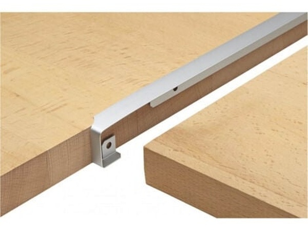

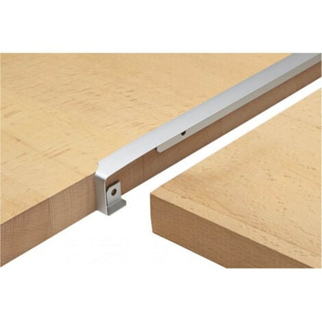

  • Sans usinage

  • Sans usinage, tu auras un problème de raccord de moulure si le plan de travail a une moulure même petite.

Salut j'ai uniquement un retour sur la version sans usinage. J'ai ça chez moi (location...) c'est probablement le plus rapide à faire mais c'est clairement de la merde au quotidien. La surepaisseur sur un plan de travail est à proscrire.
Pour moi l'usinage classique est clairement la plus efficace pour un niveau de chute optimisé.

Ah oui, ça me semble exclu de rajouter une épaisseur comme ça.
En fait, j'ai déjà remplacé un plan de travail avec un raccord "droit" (voir ici) mais il n'y avait pas de moulures au niveau de la jonction donc je n'ai pas eu à m'embêter avec tout ça.
