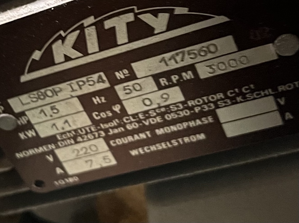

Sur un combi kity le moteur en 220 a des sautes de puissance il ralenti et ensuite il repart.
Et apres 30 minutee il s arrete totalement.
Il n est pas spécialement chaud.
Apres un temps de pause le moteur repart.

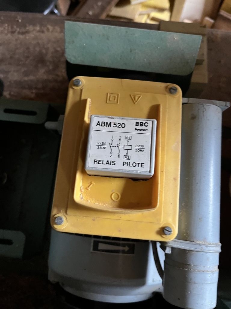

Je ne comprends pas a quoi sert le boitier AB520 sur le dessus qui lui est chaud.

Après coup, je remarque une chose. Ton relais est un relais 5A, alors que ton moteur absorbe 7.5A maximum. C'est potentiellement problématique.
Je dis bien potentiellement, car certains "contacteurs" (vrai nom technique des relais de puissance) sont étiquetés avec un courant "plus faible" que ce qu'il peuvent tolérer sous certaines condition. Je n'ai pas réussi à trouver la doc de ce relais, simplement échangé avec une personne aimable disposant de ce composant dans sa boite d'origine (sur LBC). Je crains que ce relais ne soit destiné qu'à piloter des chauffes-eau (des charges résistives pures, beaucoup moins contraignantes que des moteurs)
Tout ça pour dire qu'il pourrait être plus prudent de remplacer ce contacteur par un modèle adapté (pour éviter que les contacts collent, ce qui pourrait être dangereux).

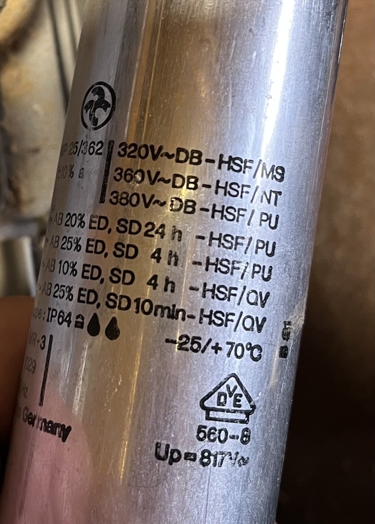

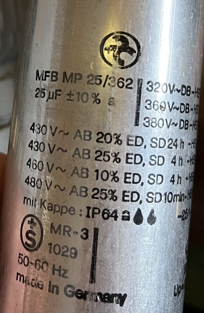

Voici 2 photos de tout le texte que l on peut voir sur le condensateur .
Est ce que cela indique si condensateur de demarrage ou de fonctionnement ?
Moi je ne suis pas fort en électrotechnique, mais voici un lien vers un site de vente, pas pour lui faire de la pub mais parce qu'il explique la différence et le rôle des condensateurs permanent et de démarrage : pompe-moteur.f...41-condensateur. Je conseille notamment la lecture de l'encart "Question fréquentes" en bas de la page, rubrique Les deux types de condensateurs pour un moteur électrique.
Tu remarqueras que les condensateurs de démarrage ont typiquement une capacité bien supérieure à celle des condensateurs permanents. Le tien est donc un permanent mais peu importe, il faut que tu en trouves un de même caractéristiques : 400V et 25µF.
