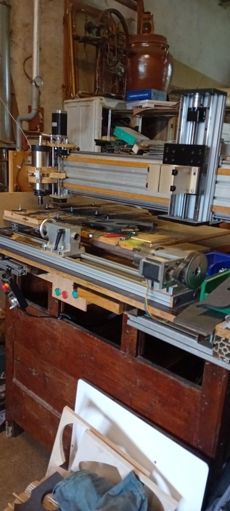

Flaab Il y a plusieurs systèmes possibles, mais avec des moteurs pas à pas, on peut faire ce que l'on veut.
Le tour lui-même est entrainé par un moteur pas à pas, de même que le chariot. Et on règle la vitesse des moteurs comme on veut.
En fait, on réalise une machine cnc...
On peut aussi faire un truc entièrement manuel.
Le tour est tourné à la main (manivelle) et il y a un système de pignons ou courroies qui entraine aussi le chariot selon la vitesse voulue.
Flaab
Je suis d'accord pour les moteurs pas à pas. Si Edouard33 part dans cette direction, comme tu le dis on s'approche dun axe rotatif de cnc et il faut peut-être voir le projet sous un autre angle.
Flaab Tout à fait! Une petite cnc et un "tour" piloté par un moteur pas à pas.
Edouard33
je vais partir plutot sur une manivelle et du cable.
a l'economie :-)
et je verrais le rendu .
C'est un chariot qui coulisse sur deux tubes, et qui est entrainé par un moteur (pas à pas ou autre) et une vis sans fin, ou un cable qui s'enroule.
Ce n'est pas très compliqué à réaliser soi-même.
