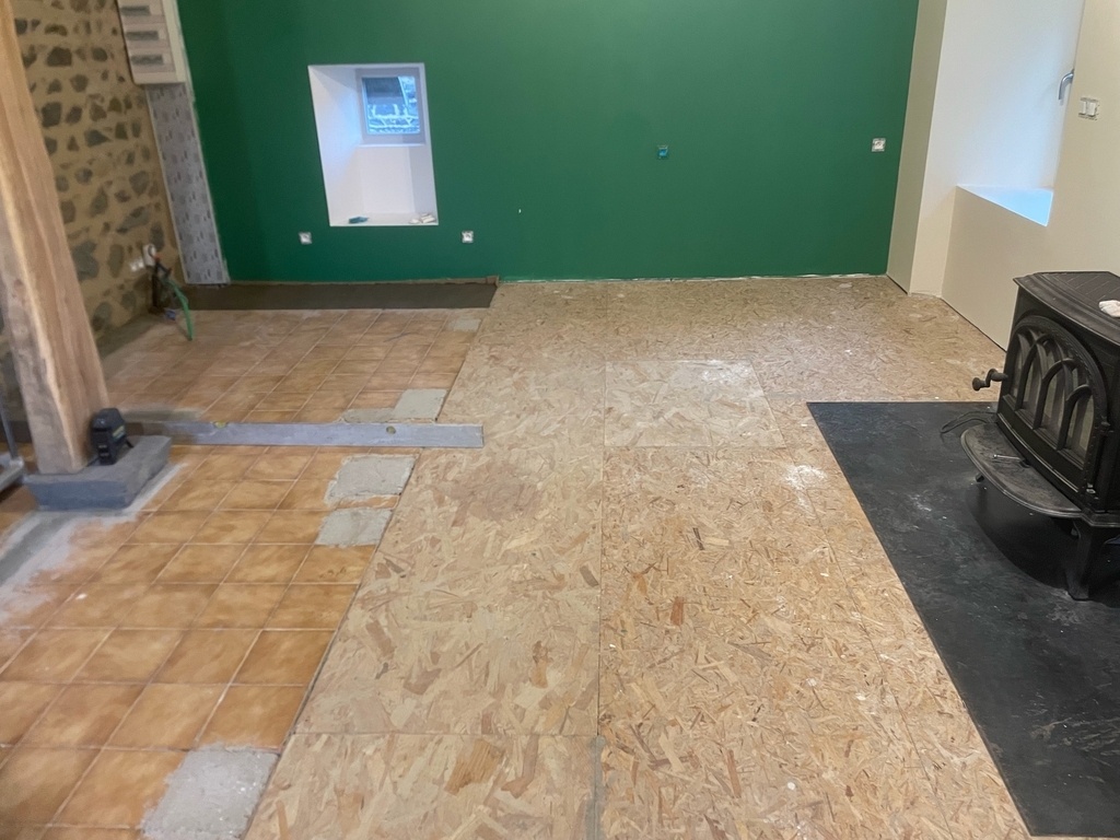

Je suis à la recherche de conseil pour la pose d'un parquet à coller en plein (chêne en 14mm) au rdc de ma maison.
J'ai comme supports un ancien carrelage posé sur dalle béton ("isolé" avec du polystyrène) et un sol en OSB 18mm posé sur solives avec isolation, pare-vapeur et vide sanitaire ventilé dessous.
J'aimerai unifier ce futur salon en mettant un sol uni mais malheureusement je ne peux pas couler de ragréage fibré à cause des menuiseries.
Est-ce que vous pensez que le parquet une fois collé va travailler différemment sur les deux support et s'abimer ? Est-ce qu'une natte de désolidarisation serait nécessaire ? vu le coût de ces nattes... j'ai besoin d'être certain de la nécessité de ce type de produit et je ne trouve pas d'info vu que c'est prévu pour du carrelage...
