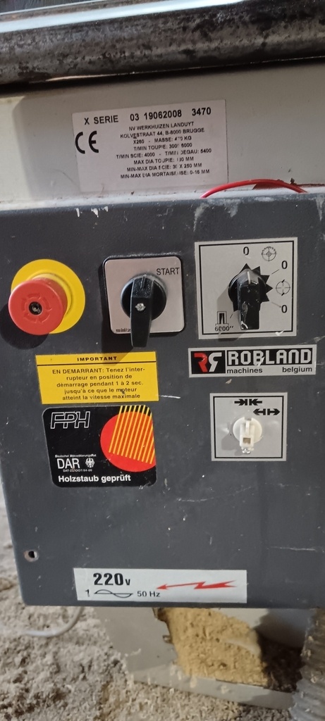

Robland X260 recherche plan de cablage du bornier
Je n'arrive pas à redémarrer ma machine. après de multiples recherche, en shuntant sur le bornier les points 1 et 4 (en partant de la droite) ça marche. J'ai deux boutons d’arrêt d'urgence de chaque coté de la machine qui sont bon. mais il y a deux autres câble, en série avec les arrêt d'urgences). Et qui ne sont pas sur le schéma de câblage. Ces deux câbles, je les aperçois qui partent derrière la toupie et peut être vers la rabot/dégau ?
si quelqu'un a une info sur le sujet, un schéma électrique à jour (avec le frein électrique de la toupie) le guide qui est fournis ne correspond pas pour le schéma. Je précise que j'ai des moteurs 2,2KW.

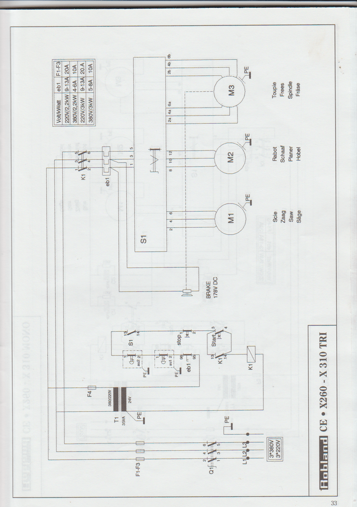

Merci breyssous43 !merci pour le plan, en fait il manque sur ce plan 2 ou 3 fils de sécurité . Comme vient de m'informer MNLX , et ces info ne sont sur aucun plan.
