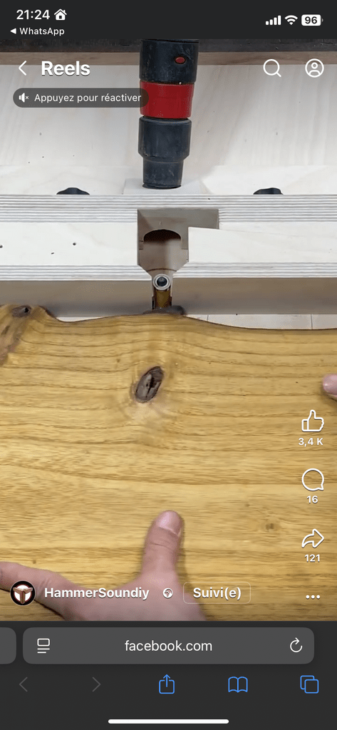

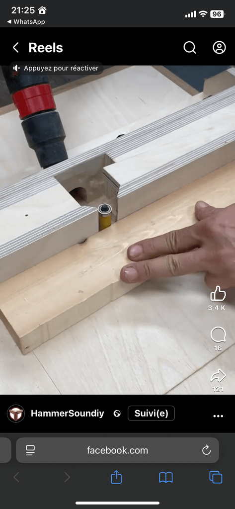

Est ce que l’un d’entre vous aurait un retour d’expérience, ptet même des plans pour cet outil ?
Pas si mal pour dégauchir de petites pièces sans devoir investir dans une dégau rabo 🙂

Je comprends que ça peut être l’idée d’une fabrication d’un montage, à essayer, avec toute la prudence nécessaire bien sûr, mais que en revanche pour des pièces déjà trop grandes il faut une vrai degau !
Oui, c'est possible. (Enfin, la première photo... parce que la deuxième, faut tout de même pas rêver 😯😀😂)
Mais tout d'abord, pour la précision des termes, sur une toupie ou défonceuse sous table, réaliser ce que tu montres en photo n'est pas "dégauchir", mais plutôt dresser un chant.
Cette possibilité existe d'ailleurs sur des dégauchisseuses professionnelles, qui au lieu d'un guide classique sont équipées d'un dresseur. Il s'agit d'un guide, qui intègre un arbre porte outil vertical, une dégauchisseuse verticale, en quelque sorte. Ce genre de dresseurs existe aussi sur des corroyeuses 4 faces ou moulurières.
Ça fonctionne et ça se règle exactement comme une dégau : Le guide de sortie doit être aligné sur le point haut (ou ici, avancé) des fers, et le guide d'entrée permet de régler la prise.
Soit le guide est conçu pour permettre ce réglage d'alignement ou décalage des guides, soit on peut le faire en rajoutant une épaisseur (de papier, plié si besoin, de carton fin ou toute autre chose) entre le guide de sortie et son support.
Sinon, en retour d'expérience, dresser les chants simultanément au toupillage est courant, dans le cas de réalisation de volumes importants de panneautages massifs, par exemple, pour usiner des rainures/languettes, ou diverses entures, etc.
Ça permet d'économiser le temps du dressage des chants à la dégau, ou raboteuse... Et ça marche très bien, si c'est bien réglé.
Je précise tout de même que ça ne remplace pas une dégauchisseuse classique, dans toutes ses possibilités, car ce principe de dresseur ne permet pas de dégauchir (littéralement, enlever le gauche) sur des pièces de bois larges. Mais seulement de dresser des chants de quelques centimètres.
Je rajoute également que ce genre de configuration de travail se réalise de préférence avec un entraineur, d'autant plus qu'une défonceuse sous table risque de ne pas avoir la puissance nécessaire pour le faire en toute sécurité.

Arrête de regarder la télé ! (Enfin internet, c'est pareil) Car la seconde photo que tu montres, c'est vraiment n'importe quoi. Si tu veux faire cela, tu vas peut-être prendre la peine de déligner ta planche, non ? Donc là je pense qu'on est dans les vidéos délirantes de bricolos du dimanche qui ont encore trouvé une idée lumineuse pour détourner une meuleuse de sa fonction (c'est un florilège).
Bref.
La base, c'est déjà de scier droit. Ensuite pour raboter le chant : un rabot à main ou un rabot électrique. Pour raboter une surface, eh bien une raboteuse. Il existe aussi des montages avec défonceuse et rails, qu'on emploie pour les grandes largeurs qui ne passent pas à la raboteuse. Mais c'est tellement long qu'il faut avoir une bonne raison de ne pas faire autrement.
