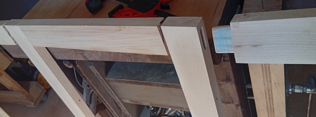

Je suis en train de réaliser un bar pour un ami. Environ 2m x 1m x 40cm avec un placard au millieu. Pour ce faire j'ai fait les deux piètements des longueurs que je souhaites ensuite relier entre eux(J'attendais d'avoir le plateau pour définir la largeur, je l'ai, donc ce sera 40cm). Mais j'ai un soucis au niveau du placard au millieu. Les 4 assemblages au millieu sont constitués de tenons et de mortaises "traversantes" dans le montant et donc je me demande comment mettre le 4° axe. J ai envisagé de faire un tenon plus petit qui ferait office de cheville pour le tenon de la facade. Est ce jouable selon vous?
par collage tu doubles ta pièce centrale sur toute sa longueur. il te reste ensuite à modifier la longueur des traverses transversales et des panneaux.

Il aurait fallu anticiper en prévoyant des montants plus épais.
Tu pourrais épaissir ces montants en les doublant avec un 2e montant collé qui accueillerait les mortaises pour les traverses de côté.

Mais après avoir un peut cogité. Je pense faire 1 triangle rectangle sous la traverse de la largeur avec un tenon/mortaises dans le montant et collé/tourillonné sous la traverse. Pour limiter la rotation, la cheville supérieure traversera le montant et fera office de tourillon dans la traverse de la largeur. (Suis pas sûr d'être très clair là...)

Bonne idée mais au millieu il y aura un "placard" donc compliqué de faire les cotés (Je pensais faire une rainure pour les panneaux , puis colle et chevillage à la tire sur les tenons mortaises. Si je prends sur les traverses, ça risque d'être compliqué de mettre les panneaux du placard sans avoir un gros jour.

Pourquoi ne pas assembler cette pièce sur les traverse plutôt qu’affaiblir tes assemblages en la positionnant au niveau des montants ?
Pas sûr que j’ai été très clair 😅
Si vraiment tu n’a pas le choix de positionner ta traverse comme sur ta première photo, dans ce cas un assemblage à tourillon serait peut être une bonne alternative, potentiellement un assemblage a tenon avec épaulement central ?
