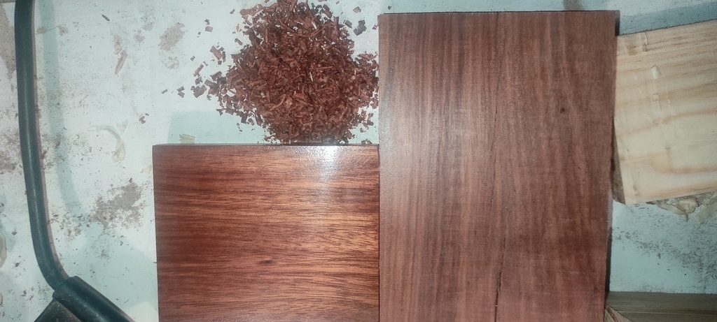

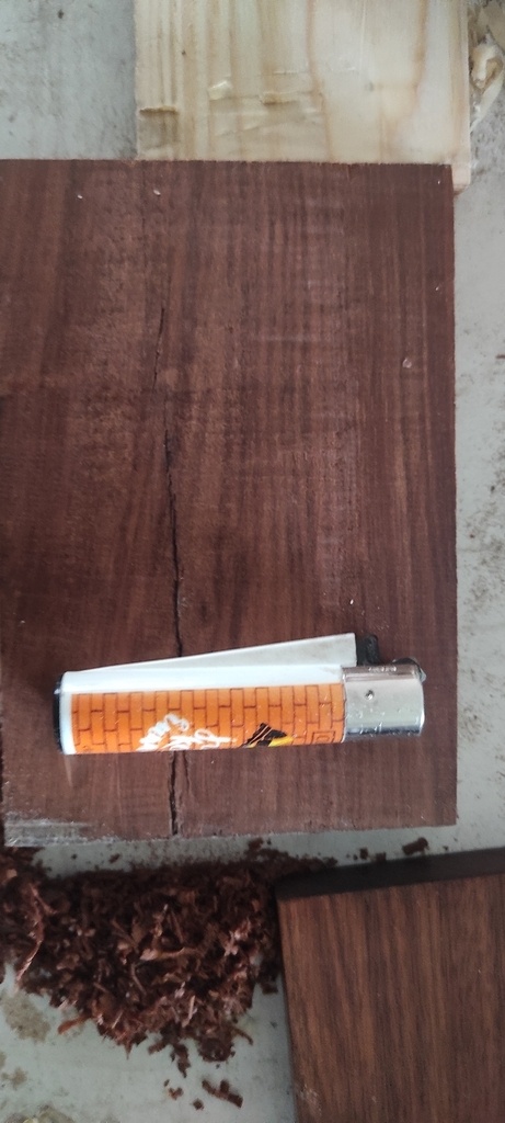

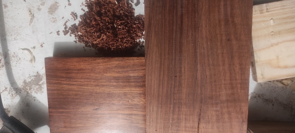

Selon vous quelle essence? Sent très mauvais à la découpe, ne flotte pas, très dur. Photos: raboté, poli, copeaux. On m'a dit palissandre du Brésil
c'est dommage, les photos sont un peu floues...
pour avoir plus de réponses et de certitudes, il faudrait en faire sous un bon éclairage, avec le bois qui soit net... !
Exemple ici
Potiparrond
Bonjour Balsa

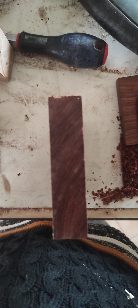

Serait il possible d'avoir une photo du bois de bout s'il vous plait ? Cela apporte parfois des indices supplémentaires. Est il possible aussi d'avoir une idée des dimensions de la pièce que vous avez en photo (pour connaitre le grain, même si vous avez mentionné que c'est un bois nerveux)? Merci !
Balsa
J'ai ajouté deux photos.
Potiparrond
Merci !
Pour ma part je pensais à du Jarrah. C'est un bois australien qui est connu pour être très dur et qui est orange/rouge comme sur les photos. Comme il est de la famille de l'eucalyptus, ça expliquerait l'odeur singulière.
hobbithouseinc...h 1 s50 plh.htm
Le truc, c'est que si c'est en lien avec le paravent que vous avez pu récupérer, c'est peu probable de s’embêter à importer ce bois (et économique) juste pour un paravent (d'autant plus que j'ai cru comprendre que depuis l'année dernière, il est interdit de le couper)
Du coup, le palissandre du brésil me parait être une bonne suggestion. voici une photo qui s'approche des vôtres :
Palissandre du Panama
Je n'ai pas contre aucune idée de sa dureté ou de son odeur et il y a de nombreuses variétés de Palissandre aux aspects différents et aux origines différentes.
pour ce qui est des palissandres, voici une page qui constiute un bon point de départ
hobbithouseinc...n_rosewoods.htm
C'est un bout de bois pas intéressant du tout, très difficile à travailler.

Bonjour, peut être du zebrano
Potiparrond
A ma connaissance, le Zébrano possède une teinte beaucoup plus claire et un zébrage assez caractéristique qui ne correspond malheureusement pas ici
J'ai trouvé une image ici : bois-exotique....roduct/zebrano/
Je ne suis pas d'accord
Non, ce n'est vraiment pas la teinte du zebrano
Autant, ici, je ne peux pas dire avec certitude ce qu'est ce bois, autant je peux affirmer, avec encore plus de certitude, que ça n'est pas du zebrano.
Le zebrano se reconnait particulièrement avec ces "zebrures", une alternance de rayures brunes et claire très marquées et resserrées, même quand il est tenté.

Visuellement je n'ai pas la certitude, mais avec la judicieuse mention "sent très mauvais à la découpe", cela pourrait bien être du Cumaru.
Pour ce qui est de la flottaison, je peux trouver une chute pour faire le test.
Balsa
Merci Corentintin !
mmm pour moi, le grain est ici bien plus fin que celui du cumaru

Pour le coup les photos de la fiche du Cumaru ne me semble très représentative et sinon de qualité assez moyenne.
Bah, juste avec l'indice "sent très mauvais", il peut y en avoir plein ! 😅
Corentintin
J'ai découvert ça avec le Cumaru, à la découpe ça sent vraiment les excréments. Et comme visuellement la couleur peut-être similaire j'ai suggéré cette piste.
Par curiosité quelles-sont les essences qui sont ressemblantes et mal-odorantes ?
