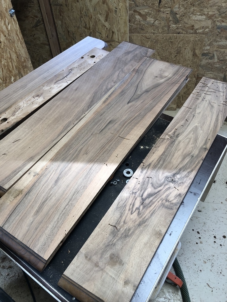

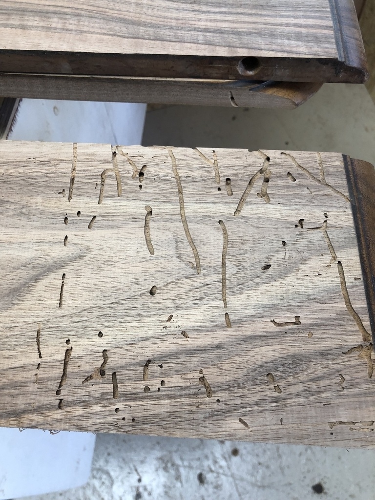

Bonjour à tous !
J’ai récupéré une table ancienne qui me semble être en noyer. Je l’ai raboté et la .. un certain nombres de galeries d’insectes on apparues.
J’imagine qu’elles étaient là avant la fabrication et que la personne a masqué la galerie sur le parement.
Ma question : comment vous vous y prenez pour cacher ça?.. À part la pâte à bois je ne vois pas. Évidement je cherche quelque chose de discret.
Merci (Ps: si certain veulent confirmer ou non que c’est du noyer ça serait top 👍)

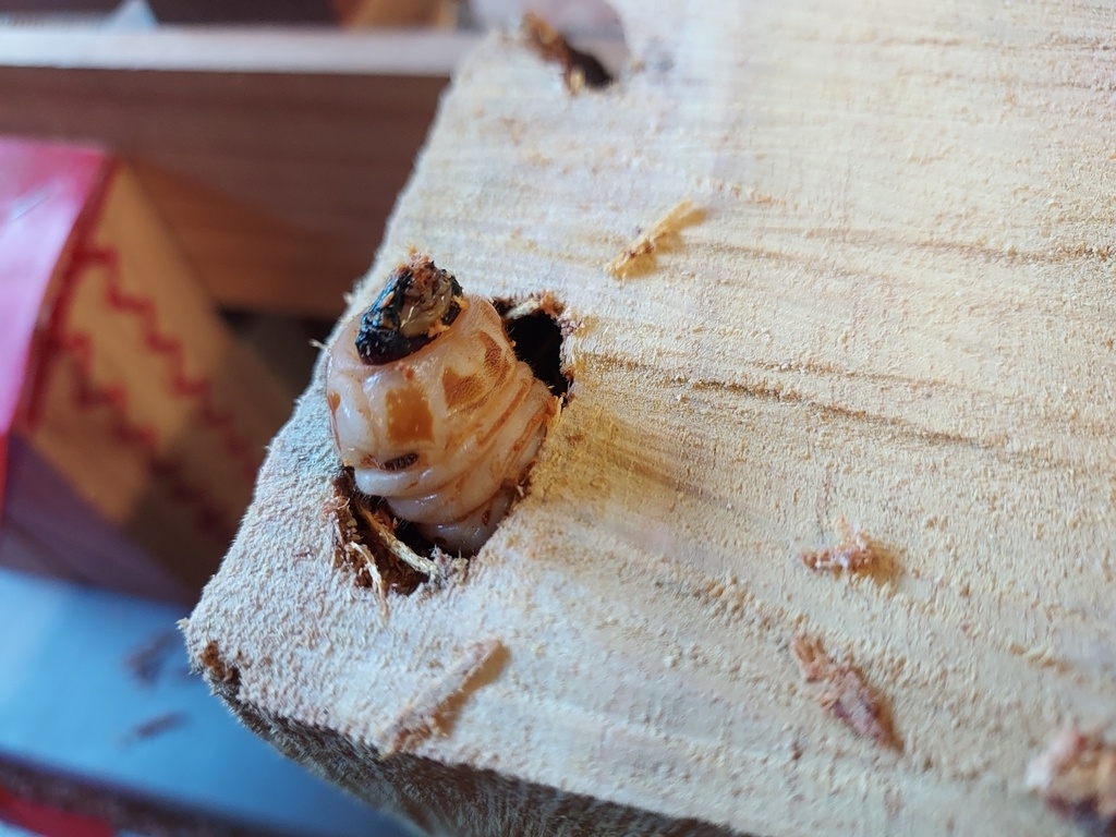

De quoi tu te plains !
Voilà le genre de bestiole qu'on peut trouver dans un bout de bois, par ici...
Appelée "zendette" en Créole et comestible.
Là, pour reboucher les galeries, il faut une bétonnière 😆

Effectivement le bois est très joli mais comme le dit Kentaro cela peut être un véritable mine à l'intérieur.
Moi, pour corriger cela j'injecte de insecticide de GSB à la seringue dans les galeries, je laisse le produit faire son effet deux bonne semaines puis j'injecte, là encore à la seringue de la résine dans chaque galerie.
Je me prémuni d'un rouleau de scotch à masquer et j'injecte dans chaque galerie, une par une en laissant le temps à la résine de bien remplir et si de la résine sort par un trou sur une autre face de la planche je le bouche avec du scotch.
L'injection de résine va renforcée l'intérieure de ta planche qui peut être tout "bouffé" et le coté incolore de la résine permet de laisser visible les galeries de surface qui, je trouve, donnent du charme à la planche, mais ça c'est une histoire de gout perso.

les vrillettes n'étaient pas la avant la fabrication de la table
il ne vous reste plus qu'a éliminé la partie mangée
mais pour moi le fait de raboter un dessus ancien ne me serait pas venu a l idée connaissant a l avance le résultat
bien amicalement , c est du noyer Français le délice des importuns
l'ébéniste de service etienne desthuilliers

quelques vrillettes étaient peut-être présentes avant la fabrication de la table, mais elles ont sûrement prospéré ensuite ; elles savent très bien faire leurs galeries en longeant la surface...
Pour le traitement, j'utilise du HM1 de Galtane, non toxique, compatible ruches !
Je l'injecte à la seringue, avec ou sans aiguille, en y revenant pour saturer les galeries. Ça semble fonctionner, en y mettant le temps, sans effet de coloration.
J'ai aussi pratiqué le vinaigre d'alcool qui fonctionne aussi, avec quelques risques de coloration ; à tester, surtout sur du noyer... Ne pas hésiter à vérifier s'il y a de l'activité au bout de quelques mois et y revenir si nécessaire...
Pour remplir les galeries de vrillettes, j'utilise un mastic en poudre de chez Blanchon. Il est très fin et passe même par l'aiguille d'une seringue, il est donc possible de l'injecter pour remplir les galeries.
Il est essentiel de bien tout reboucher avant d'envisager des greffes.
Question greffes, si tu disposes de quelques semaines, tu peux envisager des auto-greffes, à la gouge et/ou au burin à 60°, en prélevant des copeaux sur le contre parement, et en les collant dans les creux que tu auras réalisés côté parement. Humidifier avant facilite le tranchage à l'outil (parfaitement affûté il va sans dire)
Attention de mettre la pente de fil dans le même sens, sinon les greffes se voient comme le nez au milieu du visage !
Bien fait, c'est presque indécelable, penser à reboucher les creux de prélèvement, avec un bois compatible, le tilleul est pas mal pour ça, facile à trancher, grain neutre et prenant bien la teinte.
Sinon, si ça semble trop, ce que je conçois aisément, la solution d'un replacage est la plus simple pour ne plus voir les galeries. Je préconise de contrebalancer pour éviter les déformations ultérieures. Le placage ayant été tranché, son aspect diffère sensiblement avec le bois massif, cela peut justifier de tout replaquer...
Pour résumer, je ne rabote jamais un meuble ancien (ni ne racle ni ne ponce !), c'est la garantie de perdre ce qui fait son charme : la patine ! De plus, le risque est grand de tomber sur de mauvaises surprises, ce qui peut engendrer un (gros) surcroît de travail.

bonjour ce n est pas de la vrillette classique le meuble a été stocké a l humidité
on remarque sur les bords de galerie un champignon
et les entrées sont assez importante

C’est bien du noyer oui 😊
Ce que je ferai c’est une greffe sur les parties les plus attaquées, mastic sur le reste. Puis un rattrapage avec une teinte la plus légère possible pour les écarts de couleur entre les greffes et le bois d’origine. Pour cela il faut du noyer avec un veinage similaire en stock par contre 😕
Cela a l'air d'être bien bouffé... A l'intérieur, cela doit être du gruyère. Le mieux serait de conserver les parties saines (s'il y en a...), jeter le reste, et remplacer.
Sinon, si tu veux vraiment garder cette table, vérifie bien qu'il n'y a plus de bébêtes, éventuellement, séjour en chambre froide, et ensuite, tu peux plaquer du noyer par dessus pour cacher le fromage...
