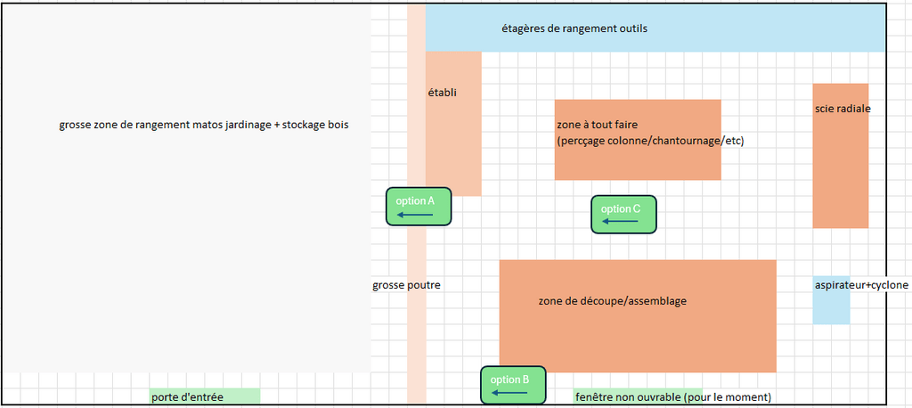

Si j'opte pour cette solution, je me pose la question de l'emplacement du systeme de filtration.
Je joint un plan vite fait de mon atelier actuel. Le système de filtration est symbolisé par "option A" "option B" et "option C" (la flèche indique le sens d'aspiration/évacuation).
option A: fixé sur la grosse poutre du centre
option B: fixé le long du mur à 2m20 de hauteur
option C: un poil plus galère, suspendu au milieu de l'atelier
Quelle option vous parait la plus pertinente?

Jean-Claude Di Fazio
Je privilégie la position C, près de là où tu seras le plus souvent.

Bruno55
Bonjour, j'ai moi-même un purificateur d'air et, de ce que j'ai vu, il est préférable d'installer l'arrière de la machine (l'extraction) pas trop loin d'un mur (env 2 m) pour générer un mouvement d'air.
MadMorkai
a pourrait être l'option B alors? quitte à la décaler d'un metre du mur si possible? Ou alors orienter l'appareil différement? je suis un peu paué là
MadMorkai
Je me permet de relancer le sujet : )
Mon problème c'est que avec la grande ouverture vers le côté "matos jardinage", je vais avoir du mal à avoir un vrai flux d'air tourbillonnant non? et vu le poids du bestiau ça va être compliqué de tester 36 positions d'installaton...
Le seul endroit "simple" à tester reste sur la grossse poutre centrale (option A) mais c'est la moins plébiscité à priori :/ Après je me dit qu'avec le débit tout de même important (1770 m3) pour la petite zone de travail (20m²) ça pourrait être ien quand même? Je suis ouvert à toutes suggestions! Paumé le gars je vous dit... 🙃
MaderaMan
Je rejoint l'avis de Jean-Claude Di Fazio mais j'ai métrais une nuance: ça ne veux pas dire que votre atelier n'a pas besoin d'un renouvellement d'air pour autant.
A mon avis, ce n'est pas un flux d'air tourbillonnant qu'il vous faut, mais un flux d'air traversant. Votre atelier est déjà presque idéalement aménagé pour ça: en partant de la gauche vers la droite on est déjà quasiment du plus propre au moins propre.
Même si je ne suis pas un fan de la CTA, là, c'est sur ce principe qu'il faut raisonner, que ce soit fait avec une CTA ou avec 2 systèmes distinct.
L'air neuf et l'air filtrés doivent être injectés au niveau des stock, à gauche, une bouche d'extraction au niveau des postes de travail générant de la poussière. Avec des "volets réglables' manuellement disposés sur les 2 ou 3 bouches d'aspiration, vous pouvez "fermer" le poste de travail ou vous n'êtes plus et ouvrir celui ou vous êtes.
En fonction du coût que vous voulez mettre et de l'étanchéité à l'air de vos locaux, ça peut ce faire de diverses façon différentes.

MadMorkai
MaderaMan Merci beaucoup pour votre contribution!
Comme pour le moment rien n'est isolé, la prise d'air devrait se faire majoritairement par le toit. Je vais effectivement tenter le traversant car le plus simple pour moi, mais en testant ça en générant de la fumée et observer le comportement suivant le positionnement. Je me suis également procuré par un copain un appareil pur mesurer les particules afin de compléter mes tests et de me positionner au mieux de manière empirique.
De toutes façons une fois le tout isolé et réamménagé, toute la réflexion sera à refaire😅

MadMorkai
Bonjour à tous, je tenais à faire un retour de mon installation.
J'ai opté pour l'installation du système option A, sur la poutre (env 2m40 de hauteur). Je ne peux pas dire si c'est optimum mais c'est tout de même très efficace (observation avec l'appareil de mesure ainsi qu'avec les poussières bien visibles avec un rai de lumière qui restaient en suspension des heures auparavant et 10/15 min désormais).
Je suis donc satisfais, merci beaucoup à tous pour vos contributions/réflexions, je repasserai sans doute plus tard lorsque je ferai l'isolation de mon atelier.
