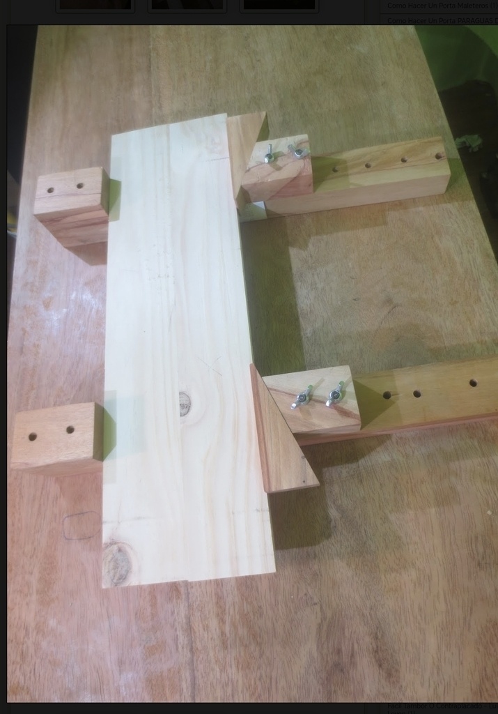

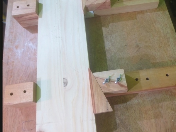

dBPs
Autre solution :
1 morceau de 1/2 Chevron, ou une planche épaisse, legerement moins longue que le 1/2 panneau, 2 carrelets de bois vissés à chaque extrémité de manière opposée, cela fois 2, et un petit serre joint en prise sur les carrelets des 2 montages.
Idem de l'autre côté, et peut-être sur la face opposée .
On peut faire comme cela pour nimporte quelle dimenssion.
hagrid
Merci dBPs !
dBPs
hagrid Voila j'ai retrouvé le lien pour expliciter
pin.it/31Fj8sneK
hagrid
Oui c'est plus clair ! 😉 Merci
