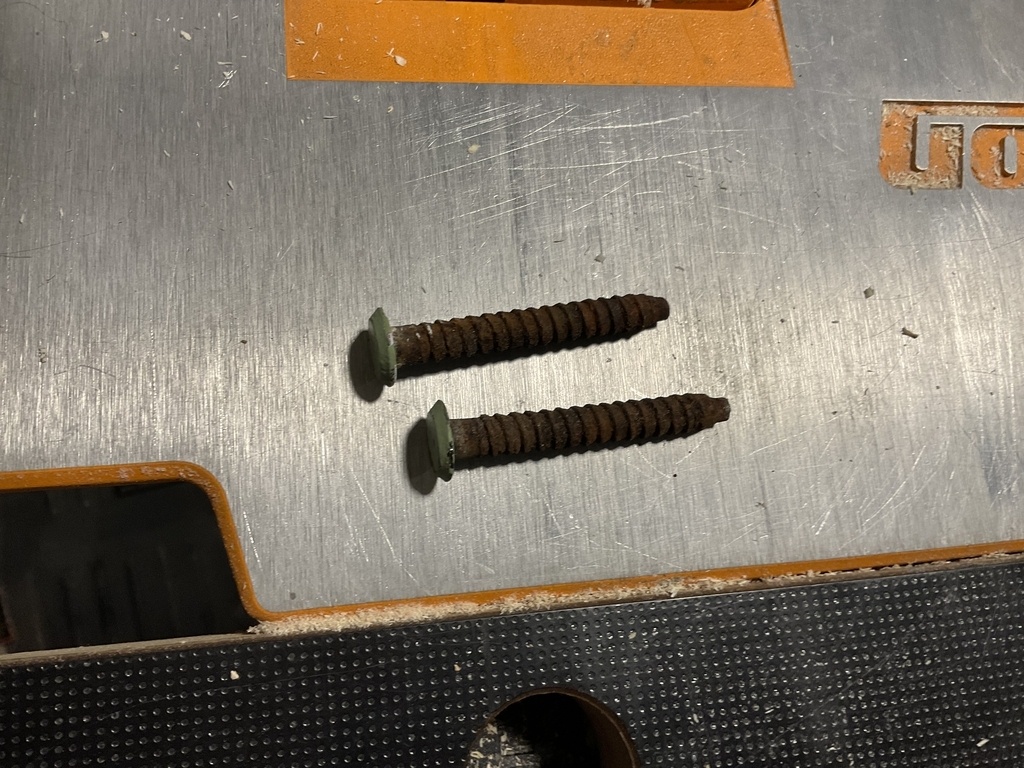

C’est quoi cette vis???

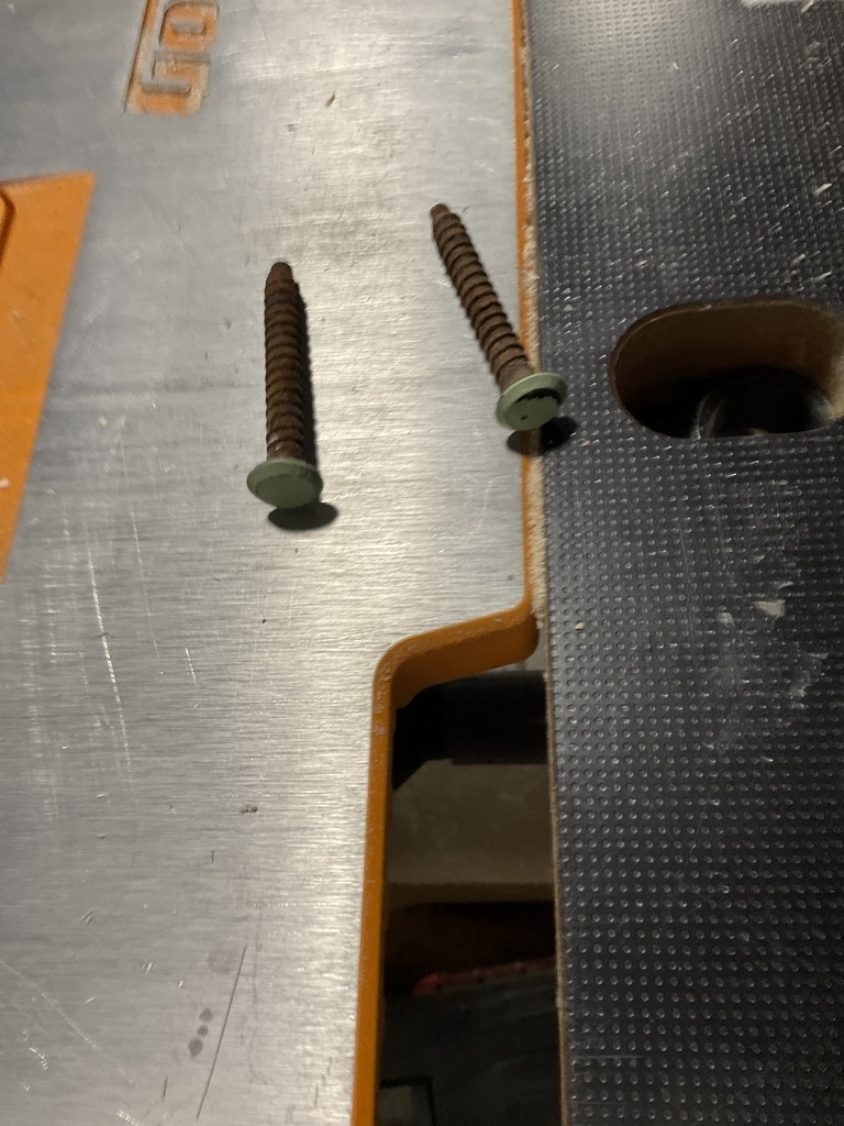

En démontant des volets pour les réparer, je suis tombé sur ces vis qui n’ont aucune encoche pour être vissées ou dévissées, il a fallu que j’utilise un pied de biche pour les retirer (cela tombait bien puisque je les démontaient parce que le bois était pourri).
En regardant de plus près il me semble que le filetage est “orienté” comme sur un hameçon vers le haut. Ce pourrait il que ce soit des “vis-clous” que l’on enfonce au marteau? Elles font quand même 8mm de diamètre.
Bref quelqu’un pourrait il m’éclairer du haut de son savoir?
Ça n'est pas une vis, ça s'appelle des "pointes annelées", et elles ont en effet ce genre d'anneaux en forme de dents de scie, pour une meilleure résistance à l'arrachement. Dans le cas présent, elles ne sont pas enfoncées directement dans le bois, mais dans un avant trou, d'un diamètre plus faible.

Elles sont souvent utilisées en charpente, notamment dans les sabots métalliques.

Merci etiennedesthuilliers ! Je pense que Medalegno a donné la bonne réponse. J’avais bien essayé de faire une rainure pour les retirer, mais la rouille était telle qu’elles refusaient de tourner, donc les grands moyens.
