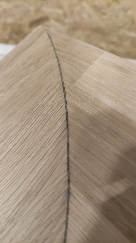

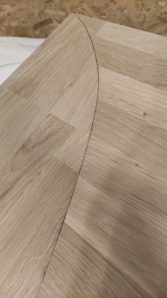

Bonjour la communauté.

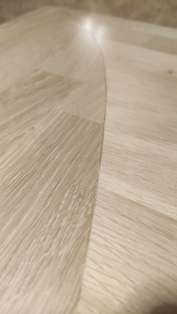

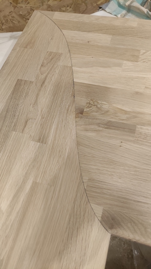

En tant que bon débutant de base, j'ai fait l'erreur d'utiliser un mélange de sciure et de colle blanche pour rattraper mes autres erreurs de débutant.

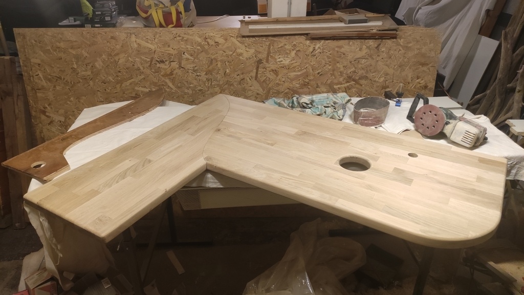

Je fabrique un plan de travail en chêne pour ma salle de bain. Il est constitué de deux parties que j'ai décidé d'assembler en S, facile... Évidemment, avec mon expérience et mon matos de bricolo mes découpes ne sont pas parfaites et ça jointe bof.

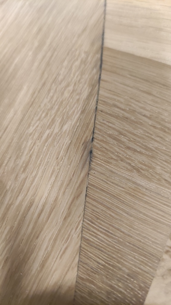

Du coup j'y applique ce fameux mélange et une fois sec et poncé il ressort noir. C'est vraiment pas top...
Comment rattraperiez vous mes conneries ?
PS je compte faire les finitions avec un bloqueur de tanin et du "rubio monocoat pure"

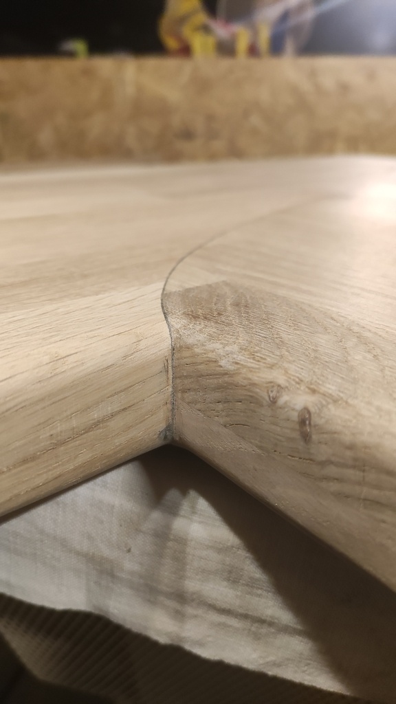

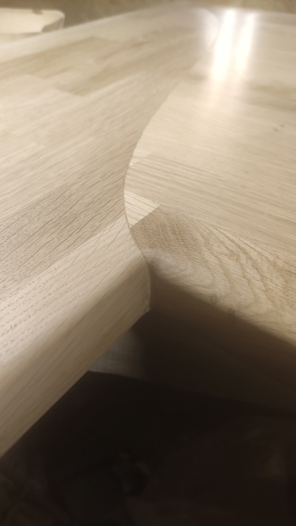

Deux petites questions :
  • les extrémités de ton gabarit en S sont bien à 45° ?
  • les plateaux ont-ils été stockés suffisamment longtemps dans la salle de bain pour ne plus trop travailler ?
Car foncièrement, le fil n'étant pas dans le même sens, au moindre retrait ou gonflement tu vas retrouver une fissure d'un côté ou de l'autre... Là typiquement tu as un écart côté extérieur, un peu comme si le bois avait été plongé dans une atmosphère humide (ce n'est peut-être pas le cas s'il n'est pas sorti de l'atelier, mais dans une salle de bain ça risque de se reproduire).

Merci Ara pour ta réponse
Les extrémités ne sont pas à 45, mais plutôt à 35 d'un côté et 55 de l'autre.
J'ai défoncé des rainures dessous pour y loger des vis de serrage. J'espère qu'elles compenseront le gonflement non uniforme.
Le plan de travail est resté stocker dans l'atelier.
Je pense que le défaut vient de l'utilisation de ma défonceuse, les découpes ne sont pas parfaitement à 90.
Hum, l'intérêt de le faire à 45°, c'est que les arrondis sont raccord. Mais bon, ce n'est pas dramatique 🙂

Même si le rebouchage fonctionne, au vernis toutes les traces ressortent 😉
Parfois le mieux est l’ennemi du bien et un ponçage pour enlever les résidus de colle en surface serait peut être le mieux.
Sinon j’ai déjà eu un cas similaire, j’ai passé une lame de cutter dans le joint pour retirer toute la colle que je pouvais et j’y ai appliqué un mélange de sciure et de liant blanchon.
Ça c’est un produit miracle 😁.
Attention par contre, on a vite fait de se rater avec un cutter

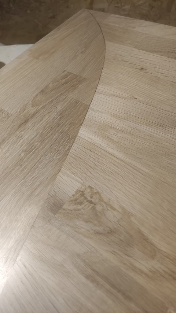

J'ai adopté cette solution, le défaut est nettement atténué.
Merci du tuyau Rob1dbois

Une autre piste: À mon sens, s'embêter à faire un assemblage en S, c'est vouloir faire un assemblage joli. Alors autant le mettre en valeur: défoncer une petite rainure le long du joint et mettre un mastic noir type pont de bateau!

Je vais mettre mon grain de sel. J'ai eu des taches de tanin sur un plan de travail en chêne huilé (Livos) et j'ai tenté la recette de la conjointe de Kentaro, enfin en partie : j'ai mis du citron pur (donc sans bicarbonate) sur les taches et en 1/2h tout avait disparu...
J'essaierai donc au dos du panneau pour vérifier que le citron ne fait pas d'autres réaction avant d'essayer sur la colle...

"my 2 cents" comme diraient les anglophones : si tu as une défonceuse, une baguette souple que tu peux fixer sur le plan de travail avec des serres-joints pour épouser la forme de S au plus près et tu défonces ton joint sur une petite profondeur. Et là tu colles dans la défonce une baguette fine éventuellement dans une autre essence pour marquer pour le coup le joint façon "design" pour rebondir sur le débat autour de ce mot.

Oui, j'ai une défonceuse que j'ai utilisée pour faire le gabarit de la courbe et découper les plans de travail. D'ailleurs je pense que c'est un défaut d'orthogonalité de la défonce qui a causé le problème, l'envers du PDT jointe très bien...

colle peu importe dans ce cas précis à mon sens
comment tordre la baguette : cela dépend de l'essence, des dimensions et de la courbure. Pas de règle fixe. Le chêne n'est pas l'essence la plus flexible mais essayez

Le “S”... je ne suis vraiment pas fan. Pourquoi ne pas avoir simplement fait une coupe à 45° ? C’est plus propre, plus classique, et surtout ça évite ce petit effet “design”. Après bon, les goûts et les couleurs, hein…😉
Pour les traces noires, ce sont déjà des traces de tanin. A savoir que le chêne peut en contenir beaucoup. Du coup comme Nicoel , etiennedesthuilliers et glaude du vernis. Partout. En plusieurs couche. Du vernis PU.
Le Rubio a une force marketing de folie, mais le marketing a ces limites que le chêne dans un environnement humide ignore royalement.

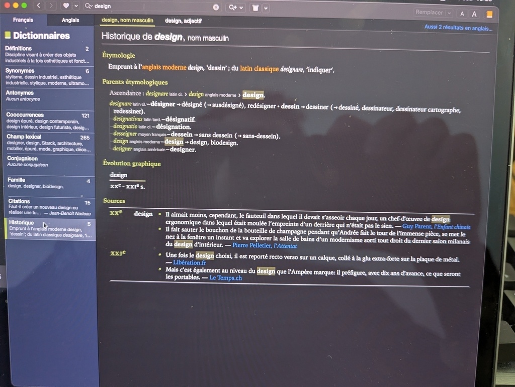

« Design » n'est pas un adjectif, mais un nom. Il provient du latin designare, qui a donné disegno en italien et signifie « marquer d'un signe, dessiner ». Pour les designer c'est toujours désagréable de voir ce terme utilisé à mauvais escient pour qualifier un excès de dessin trop décoratif… (Je ne me permets pas juger le joint présenté par Idebs mais plus la réflexion générale)
Bonne journée
Jean-Claude Di Fazio
Désolé Ned le Larousse te contredit pourtant.
  1. Il vient de l'anglais "design" - projet (dessein en français).
  2. C'est un nom et aussi un adjectif.
    Je cite " Adjectif invariable. Ex : D'un modernisme fonctionnel sur le plan esthétique : Mobilier design."
Réf
Réf pour approfondir un peu
Rob1dbois
Pourtant dans la préface du livre d’Elisabeth couturier « le design hier aujourd’hui et demain » je crois, il est dit que l’étymologie provient du vieux français. Un mot entre dessin et dessein. Donc la forme / la fonction. Je rejoint plutôt Ned sur la question
BingoDS
Ned Je comprends tout à fait que ce terme puisse irriter les designer, cependant comme le remarque Jean-Claude Di Fazio, le Larousse nous indique qu'il est largement répandu dans le langage courant comme adjectif.
Mais Ned Rob1dbois vous avez raison sur l'étymologie et son usage historique, à la base c'est un nom !
Je mourrai moins bête 😉!

Outre mon goût non répulsif pour les courbes, ce choix a été appuyé car l'angle n'est pas à 45 degrés car les deux parties du plan de travail n'ont pas là même largeur, je voulais un départ et une arrivée à 45 pour éviter des parties trop fines et facilement cassable.
Aussi, même si ce n'est pas déterminant, est-ce que la forme en S ne solidifie pas là jointure étant plus résistante au cisaillement ?
Dans la mesure de tes possibilités , le top serait de scier dans le joint et de recommencer afin de faire mieux et par la même occasion se débarrasser de cette erreur.
Mais pour cela il faut raccourcir de quelques millimètres le plan de travail.

Effectivement, colle + sciure, c'est bof, particulièrement avec du chêne.
Votre étagère était très convenable et le joint plus que correct pour un débutant... auquel on pourrait conseiller de d'abord faire des joints droits afin de se familiariser avec les techniques. On ajoute les difficultés au fur et à mesure 😉.
Attention : il faudra bien bien bien protéger le plan de travail, particulièrement ce joint, car le chêne réagit mal en pièce humide, vu ses tanins. Vernis type "Marine" à privilégier.
