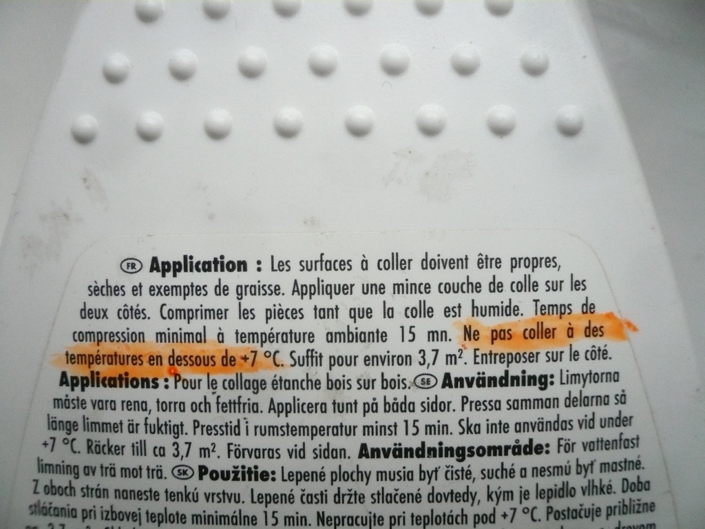

Hello les amis, j'ai lu les commentaires concernant la supracolle Kleiberit 303, qui a priori et en lisant rapidement serait en quelque sorte ...presque miraculeuse.....Eh bien comme toutes les colles blanches dont la composition est une dispersion d'acétate de polyvinyle dans l'eau , quelque soit la marque ,la recette de fabrication est toujours la même c'est invariable et c'est presque toujours fabriqué au même endroit et mis en pot sous des marques différentes en fonction des marchés.
Donc je vous conseille de vérifier un petit paramètre , très discret , dans le cas de la supracolle , c'est marqué : point blanc +5°C.
Même si la colle résiste au gel et c'est normal , pas de surprise tant qu'elle reste dans son pot.
Par contre si on l'applique à une température inférieure à la valeur du point blanc , lorsque le bois absorbe l'eau , les molécules d'acétate de polyvinyle n'auront pas la cohésion suffisante pour assurer un collage solide et pas non plus l'adhésion , ces deux actions étant les paramètres importants pour assurer un joint de colle solide et transparent.
Dans le cas du collage sous la température du point blanc, le film de colle sera blanc et ressemblera à de la craie et bien sûr , les propriétés mécaniques seront mauvaises.
Donc pour résumer la colle qui gèle peut dégeler toute seule comme une grande dans son pot sans souci, par contre ne pas l'utiliser sous la température du point blanc.
A noter sur les pots de colle PVAC, on ne voit ( sauf erreur de ma part) jamais écrit craint le gel....par contre la température du point blanc est toujours indiquée.
Par contre sur vos pots de peintures acryliques, c'est écrit : craint le gel.
Mais dans ce cas les résines sont différentes et le film est crée par évaporation!

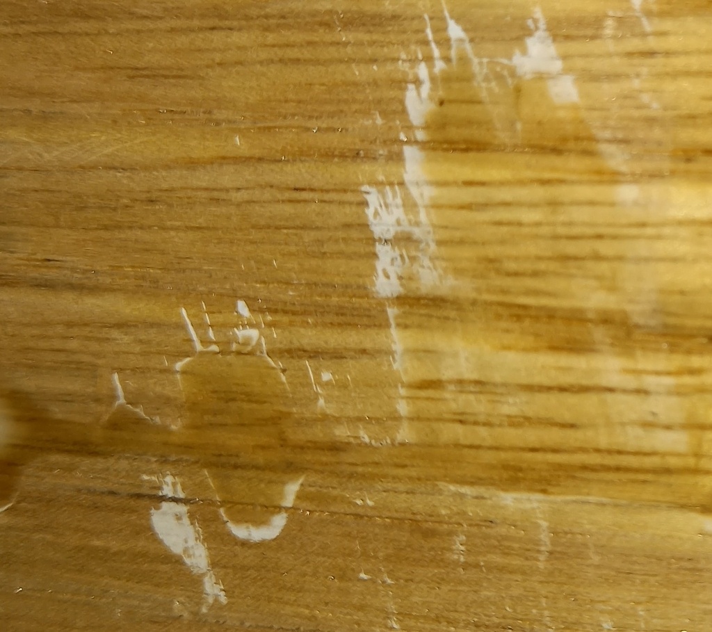

Merci beaucoup pour ces précisions . J'ai un petit example de colle qui a séchée en partie sous sont point blanc et en partie à l'intérieur à 20°C.
On voit bien les traces blanches qui sont apparues sur le film étalé dans l'atelier par 2°C, et le centre plus transparent qui a séché quelques minutes plus tard à l'intérieur.
