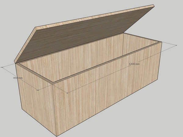

Quelle quincaillerie pour coffre à jouet ?
Je souhaite fabriquer un coffre a jouet. Il devra être peint. Je pensais donc prendre du MDF car facile à peindre.
Je ne m'y connais pas trop en quincaillerie. Je souhaiterais un système qui ralentisse la fermeture du coffre pour que le couvercle ne tombent pas sur les doigts des enfants.
Vous utiliseriez quoi ?
