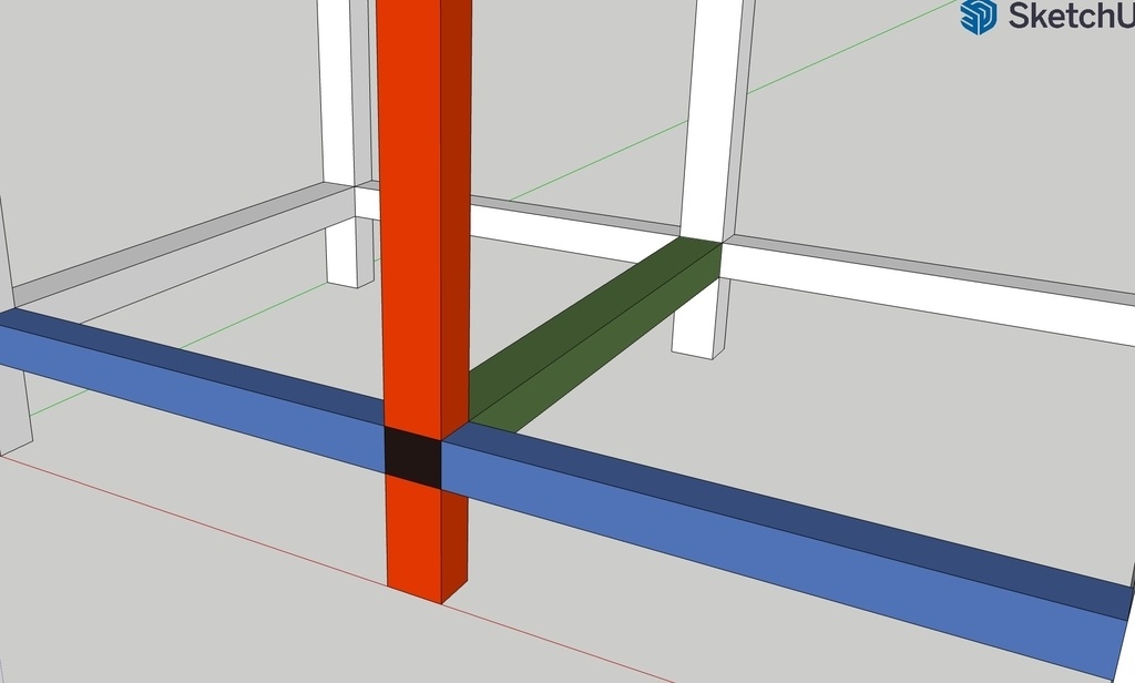

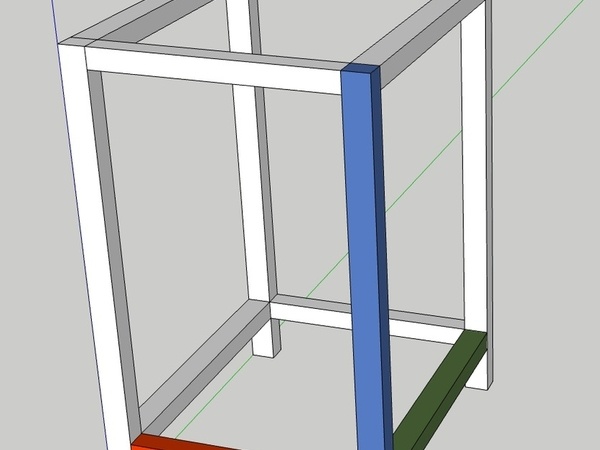

Je suis à la recherche de documentation, d'info, sur la bonne façon de concevoir la structure d'un meuble en bois massif.
Je ne vais pas réinventer la roue et je suppose qu'il y a bien des règles à respecter.

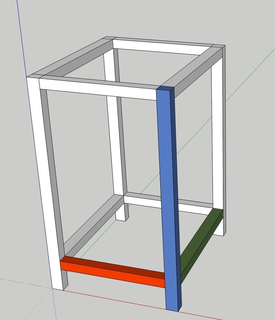

Tout d'abord les noms des pièces :
Si l'on considère que la pièce rouge est la façade du meuble et que la pièce verte la profondeur.
Quelle est le nom des pièces rouge, bleue et verte ?
Il me semble que la bleue est un montant
rouge et verte des traverses ? Il y a t'il un nom particulier pour différencier la rouge de la verte ?

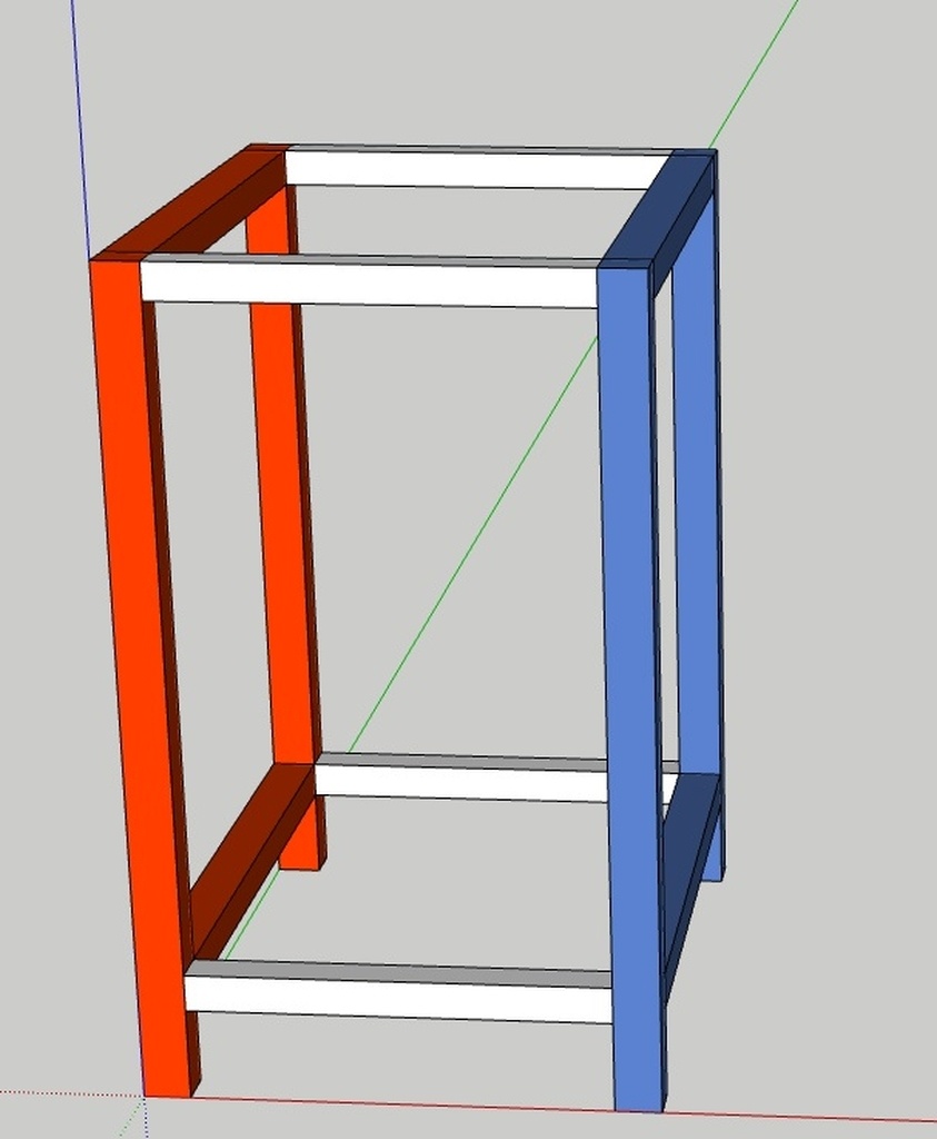

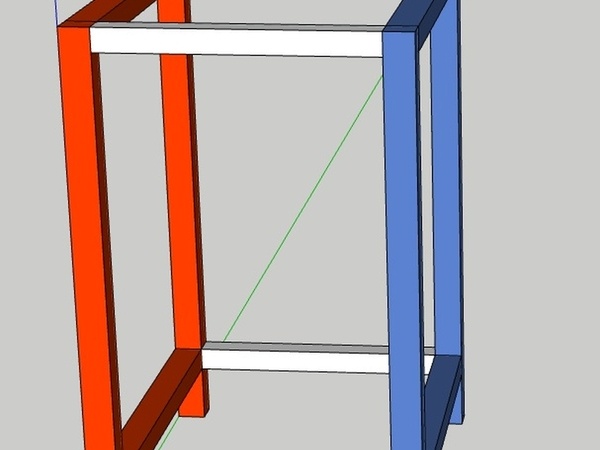

Les solutions de fabrication :
Faire le cadre rouge, puis le cadre bleu, puis on les attache ensemble avec les pièces blanches. C'est une solution mais est-ce la bonne, y en a t'il d'autre plus intelligente ou est ce que l'on s'en fout complétement ?

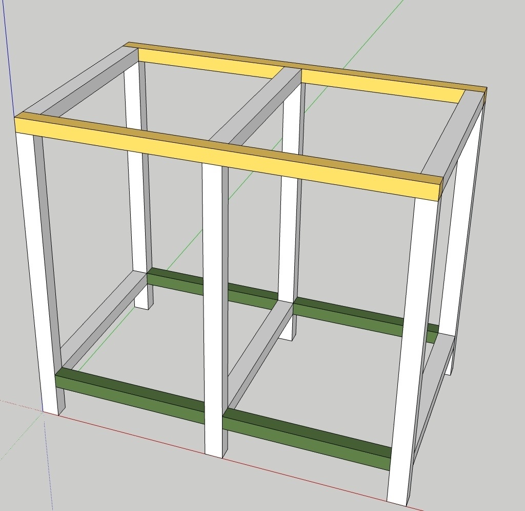

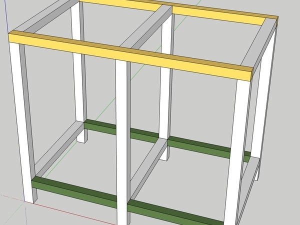

Le cas des meubles "double"
Privilégier la solution en jaune ou en vert ?

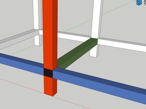

Les assemblages :
Quelle solution utiliser pour réaliser les assemblages ? Il y a des vis, la colle, les tourillons et les découpes tenon mortaise...
Ici on a 3 pièces de bois qui se rencontre.
Comment faire un tel assemblage sans vis apparente ?
Montant et traverse
Oui c'est ok. Les traverses blanches sont celles qui sont les plus longues.
Je ne sais pas. J'ai fait une fois avec une longue traverse. Par contre on privilégie la mortaise sur le montant et le tenon sur la traverse.
En fonction de ton expérience et de ton outillage.. Tenon/mortaise pour moi.
