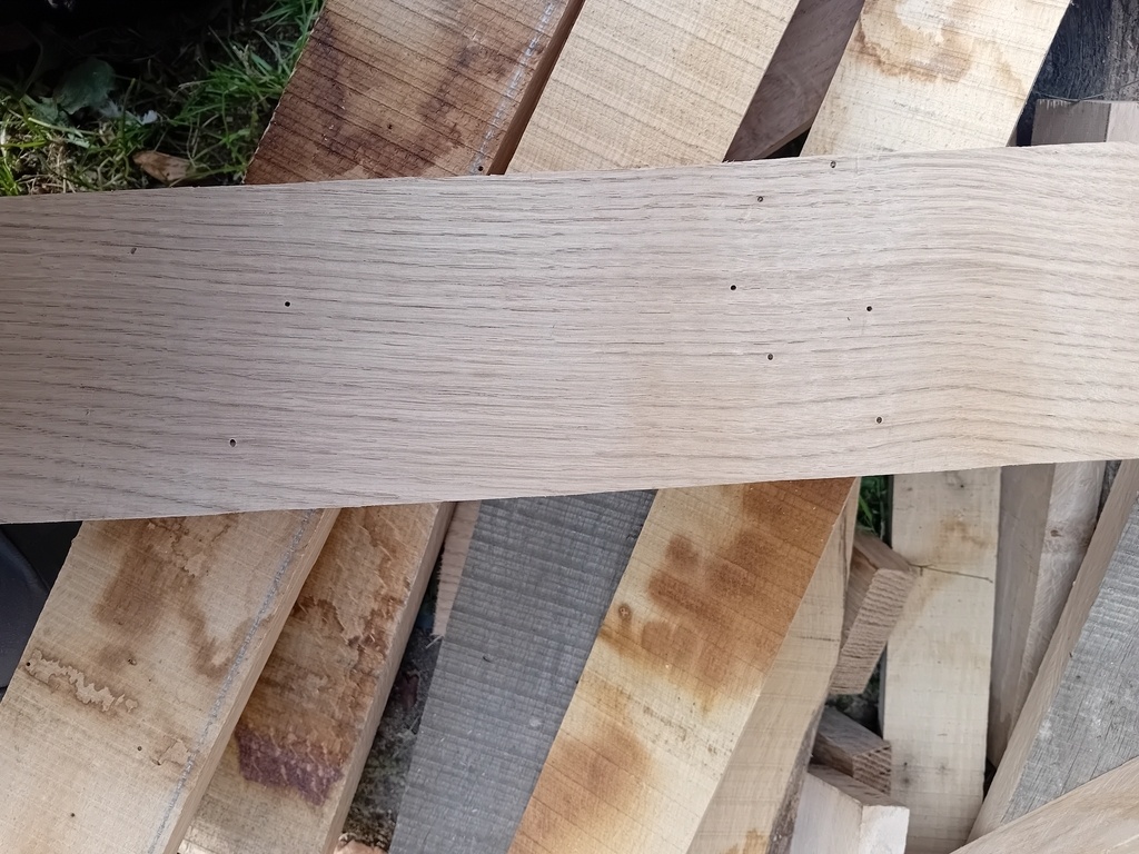

Je fais un peu de menuiserie pour le plaisir, je viens de finir une fenêtre en chêne par exemple.
J'ai fait débiter trois grumes de chêne il y a quelques années et je viens de me rendre compte que pour une des grumes, les plateaux sont piqués. Pourquoi les plateaux de cette grume sont piqués et pas les autres ?
Est ce que cela peut provenir de la période d'abattage ?
Et est ce que je peux tout de même exploiter ces plateaux ?
Merci pour votre aide,
Julien
bonjour sauf avoir une boule de cristal comment donner une réponse envoyez au moins quelques photos
le devin menuisier
renseignements complémentaires pour vos locataires les chênes étaient ils dans la même zone sur pied
les piqures sont elles traversantes
autour de la piqure il y a il une fine bordure noire
ces renseignement pourraient m'éclairer sur la réponse
BingoDS
Comme etiennedesthuilliers , tu peux l'utiliser à condition que l'esthétique ne soit pas la priorité. Tu n'as pas énormément de trous, pour moi c'est pas rédhibitoire, c'est loin de côtoyer la cheminée.
glaude au regard de sa planche rabotée, on n'est pas dans l'aubier mais dans le duramen (mais tu n'avais probablement pas la photo sous les yeux à ce moment-là!).
bonjour il s'agit de la piqure noire un insecte qui attaque les chênes sur pied et qui disparaissent après festin cela ne nuis pas pour certains emplois du chêne et ne retire pas ses qualité mécanique
ps j'ai vu les photos après avoir fait la deuxième réponse regarder si les piqures sont traversantes
l' homme des bois Etienne desthuilliers

Je viens de me renseigner sur la piqure noire, je ne connaissais pas.
Comment reconnaissez vous la piqure noire de la vrillette ?
Le scieur avait trainé pour débiter cette grume, presque un an, c'est peu être l'origine du problème.
je ne pense pas , je vous ai donné deux indices un champignon de développe sur la périphérie du trou
les insectes ne font pas de galerie juste un trou compris dans le duramen
cela est fréquent mais comme c 'est vous qui avez donné les chênes a scier vous ne pouvez rien dire
maintenant vous pouvez vérifier mais ce n' est pas grave

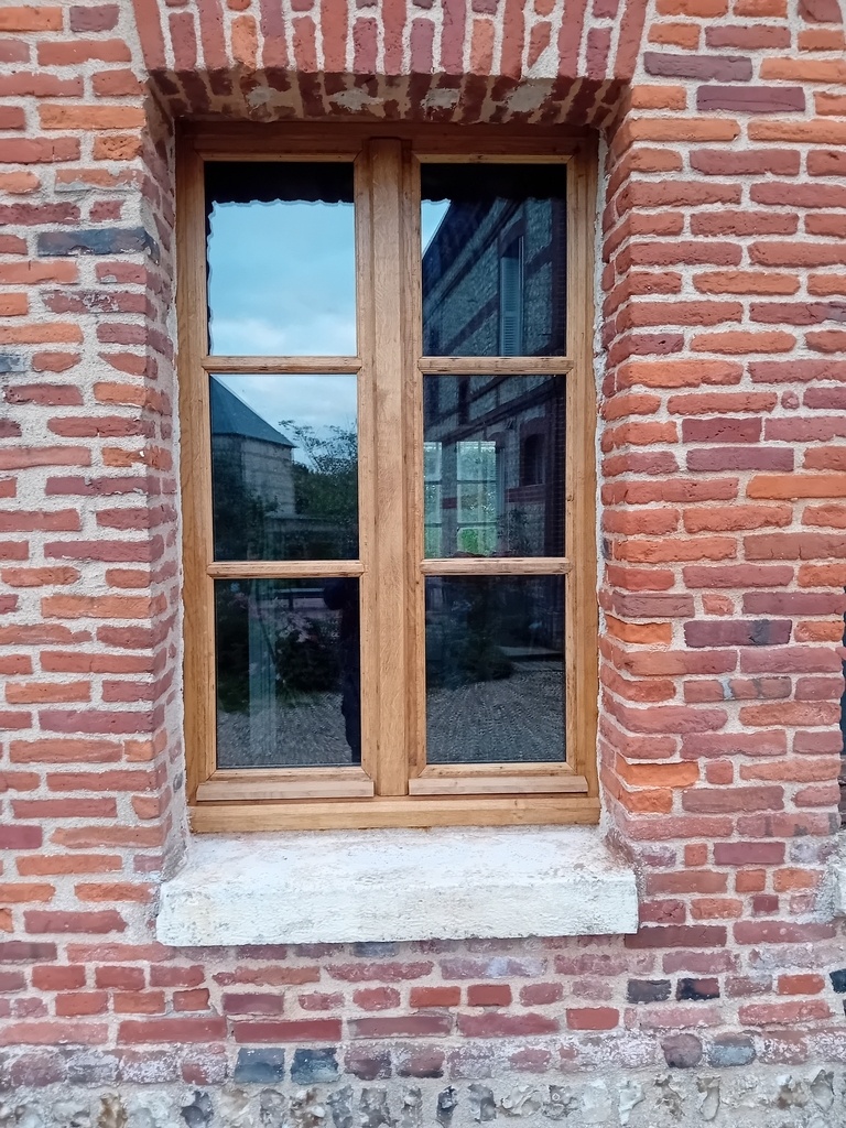

Voici la fenêtre que j'ai réalisée. C'est pas parfait mais c'est une première
Malijaï
Et bien faut la mettre dans les réalisations ;)

Voici une photo d'une planche passée à la dégauchisseuse
Reste à savoir si c'est l'aubier ou le duramen qui est piqué. le chêne se pique difficilement mais ce n'est pas impossible non plus. En général il s'agit de bois de plus faible densité ayant probablement poussé assez vite ( pour un chêne). Ou alors il a séjourné pendant des lustres dans une ambiance propice aux insectes.
Comme dit Etienne difficile de répondre sans autre explication.
