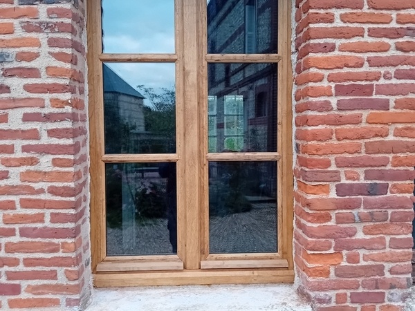

Bonjour, j'ai réalisé ma première fenêtre en chêne.
J'ai suivi les plans donnés dans la revue "Le Bouvet".
Savez vous s'il y a possibilité de trouver autrement des plans de fenêtres ou portes ?
Julien
