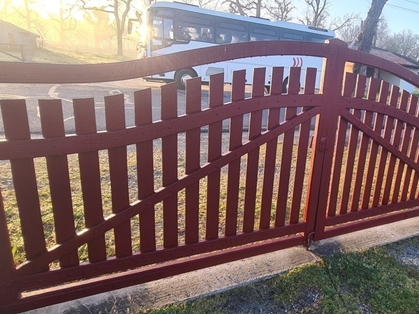

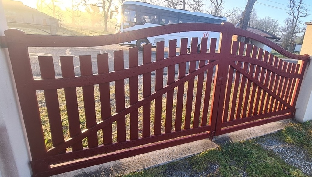

Je souhaite réaliser un portail en bois. J'avais déjà réalisé ce travail avec du sapin rouge que j'avais récupéré. Mais il vieillit mal.
Je souhaite refabriquer exactement le même. je pense au chêne mais je me dis que cela va être très lourd. j'ai vu que l'on pouvait utiliser du douglas. est ce mois lourd que du chêne et conviendrait-il pour un portail ?
Avez vous d'autres essences à me proposer ?
Ma deuxième question est à propos des assemblages. j'avais par exemple réalisé les barreaudages en tenons mortaises mais je m'aperçois que le partie basse des assemblages à parfois souffert. je n'avais rien collé. uniquement des chevilles.
Me proposez vous un autre type d'assemblage ou alors coller pour empêcher l'eau de pénétrer ?
Merci pour vos conseils, Julien

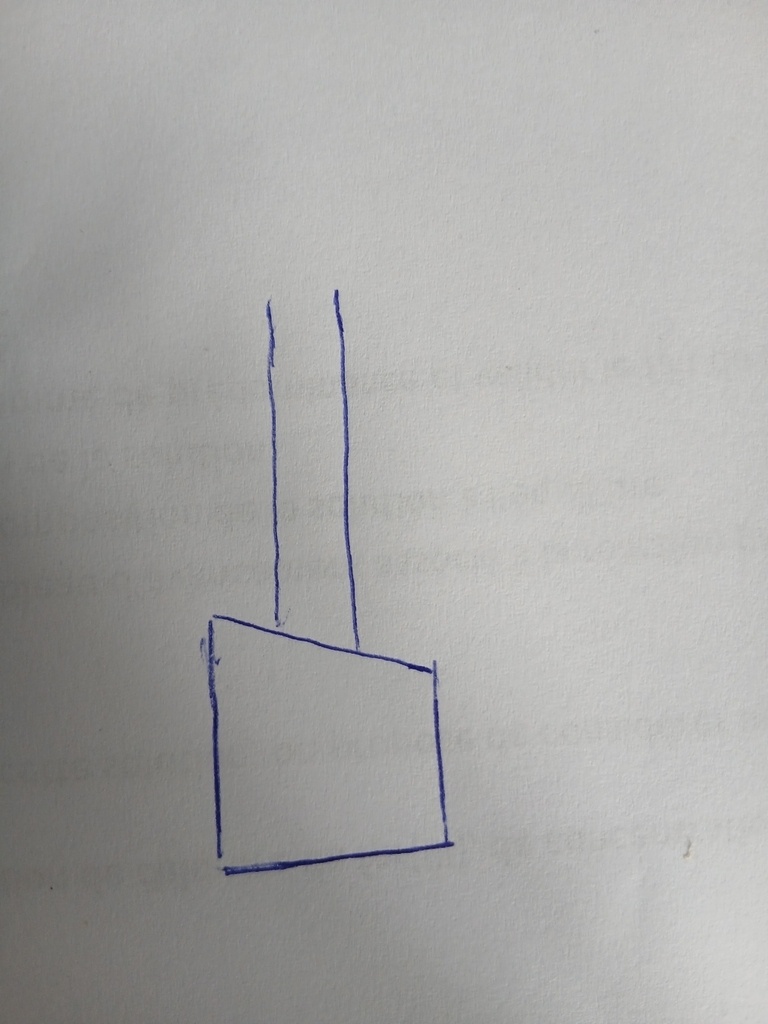

Voila un exemple on peut bien sur compléter par vissage par le dessous et supprimer au maximum les parties plat ou l'eau à tendance à rester.
julien76110
effectivement moins de retenu d'eau mais on ne retrouve pas l'esthétique des anciens portails.
et si je colle les tenons avec de la colle D4, çà doit quand même empêcher l'eau de pénétrer ?? qu'en pensez vous ?
Non la D4 n'empêchera pas l'eau de pénétrer. D'ailleurs le gros souci n'est pas dans un sens la pénétration mais sa stagnation. Or si on supprime les endroits ou elle peu rester cela reste la solution la plus efficace. Si vous voulez conserver la même esthétique faite déboucher les mortaises et protéger les tenons par une couche de peinture.

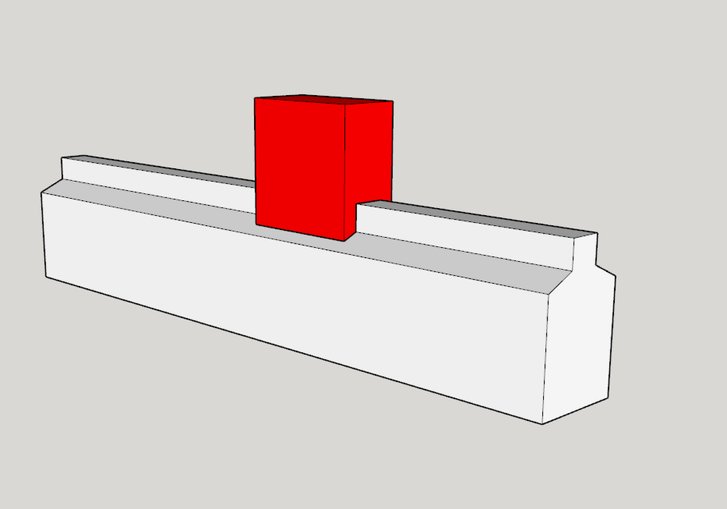

julien76110
La légère pente, c'est quelque chose dans cette idée ? çà complique les usinages des tenons pour un débutant comme moi.

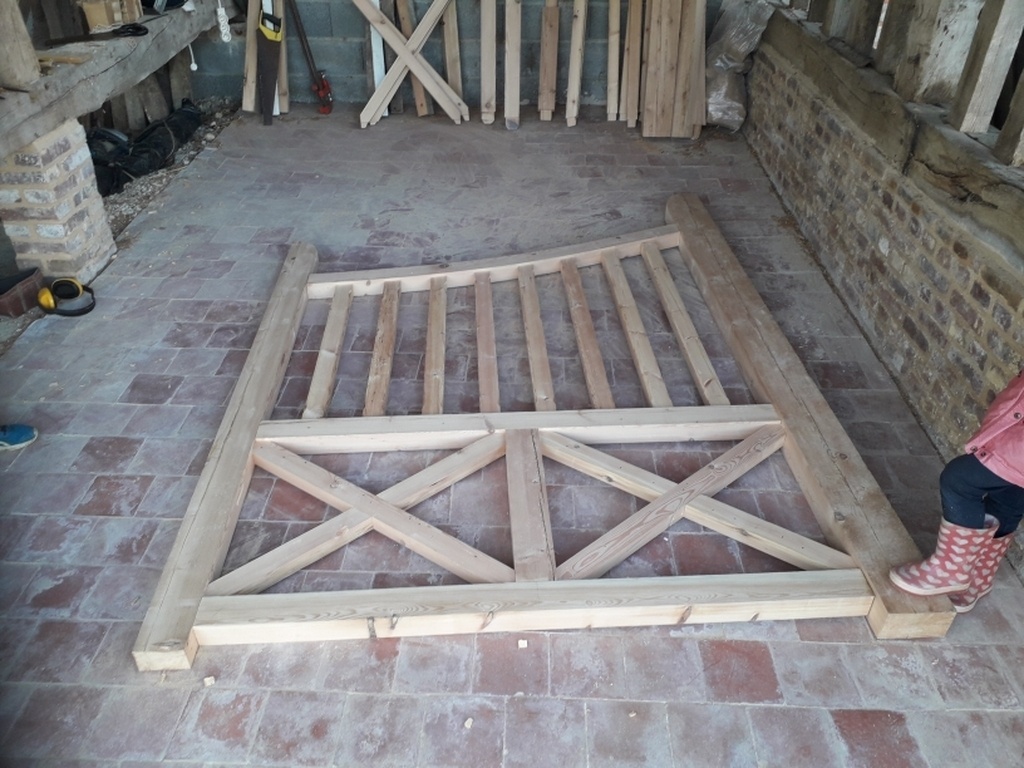

BernardVilla
le douglas va très bien pour ce genre de réalisation, il est bien plus léger que le chêne ; son seul inconvénient est sans doute d'éventuelles poches de résine .
Pour les bois à employer, je dirais le châtaignier, le mélèze, le douglas, le chêne et le robinier dans les bois locaux. Pour le poids il faut adapter les ferrures, notamment la longueur.
Pour les assemblages il faut éviter les nids à flotte, privilégier les enfourchements aux mortaises ou alors ouvertes, donner de la pente sur les surfaces planes comme les dessus des traverses.
julien76110
Merci pour ces réponses. mais comment procédez vous pour usiner les tenons si la traverse a une pente ? à la machine ou à la scie en suivant les tracés ?
