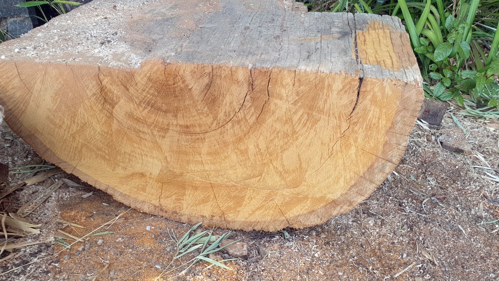

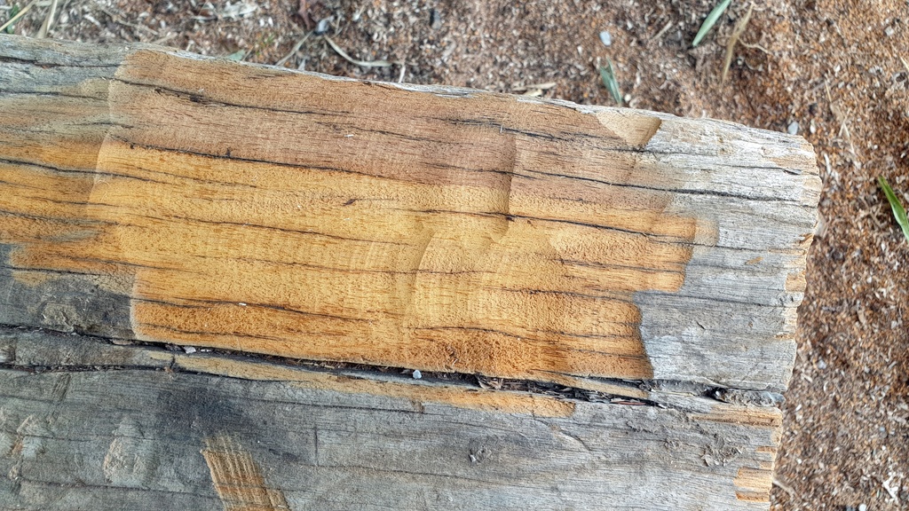

Bonjour à tous, je suis ravi de franchir enfin l’étape de l’inscription pour ce premier poste.
J’ai acquis ce beau bois exotique. Il est rester des années ( décennies ? ) dehors.
La propriétaire pensait ce souvenir d’une provenance africaine et d,un nom sonnant comme bubinga, bilinga, mais rien n’est moins sûr...
Les découpes dévoilant sa belle couleur ont moins d’une semaine.
Une idée ?

BingoDS
Cortodomasticy, la colle à bois ne va pas limiter le mouvement du bois.
Malheureusement, oui... c'est "n'importe quoi", comme tu le dis toi-même.
Pour moi, ce n'est pas du bubinga, qui est plutôt brun rouge (voir les liens vers les fiches externes pour avoir d'autres images):
En revanche, bilinga, ça a l'air de bien ressembler:
Iroko, je ne pense pas.
Cortodomasticy
Ce qui me fait douter, iroko ou bilinga, c est que’ la couleur de l aubier relativement au reste du bois. Il est un plus foncé et un peu plus rouge chez moi, et j ai l impression que c est l inverse sur vos proposition. Est ce un marqueur pertinent ?
Pour moi, c'est à l'Iroko que ça me fait le plus penser.
C'est vrai que les couleurs sont ici plus orange, alors que pour un bois, sec, avec quelques années à l'abri, sous une surface qui a bruni, il tirera plutôt vers le jaune, parfois un poil jaune citron, quand on le coupe ou rabote. Après peu de temps à la lumière, cette surface mise à nu foncera d'ailleurs de nouveau assez vite.
Sauf qu'ici, ce bois aurait séjourné des années dehors, dis-tu. D'où sa teinte grise en surface, assez classique pour un bois stocké dans ces conditions. Il a beaucoup fendillé, aussi, d'où un brunissement interne plus soutenu qu'il aurait, s'il avait été stocké en intérieur. L'aubier a ici viré au gris légèrement brun, alors qu'en intérieur, il est habituellement plus clair ou beige. Toutes ces différences sont probablement à mettre sur le fait de ce séjour à l'extérieur, donc sous tous les temps. Alors que toutes les photos qu'on trouve, représentent des bois stockés sous abri ou à l'intérieur.
Sinon, concernant d'autres caractéristiques de structure de veinage, grain, veines ou cernes un peu foncée en bois de bout, etc, ça ressemble beaucoup à de l'iroko.
ah ah, Cortodomasticy pour trancher (!) entre iroko et bilinga il va falloir des photos plus rapprochées pôur que l'on puisse distinguer l'anatomie du bois
Je n'ai pas trouvé d'info sur la couleur de l'aubier. En général, c'est juste indiqué aubier distinct sur les fiches.
Toutefois, dans les fiches du CTFT:
  • iroko: l'aubier, différencié du bois parfait, est blanchâtre.
  • bilinga: aubier bien différencié, de 3 à 5 cm d'épaisseur, de couleur jaune grisâtre ou rosâtre.

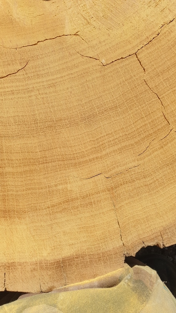

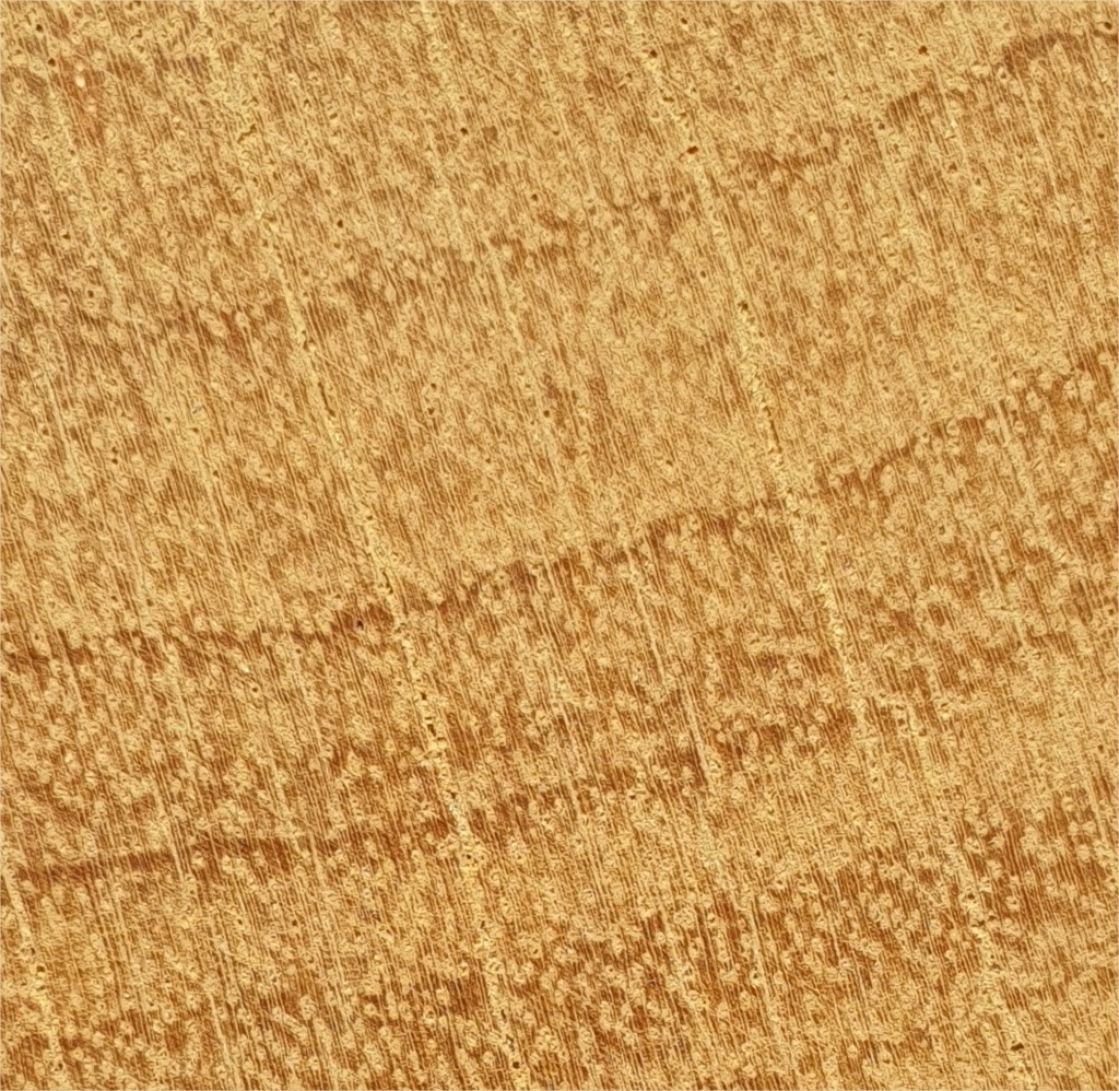

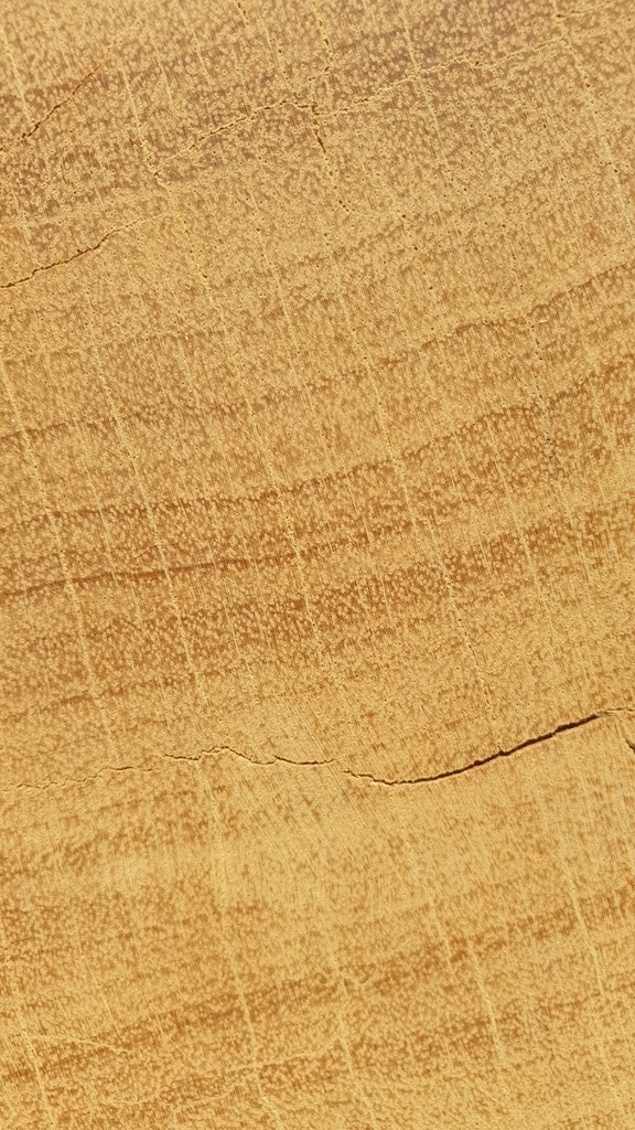

Voilà des photos plus rapprochées sur un bois poncé !
Alors, verdict ?

ton bois a trop séjourné dehors , il est hors d'usage, trop fendu, à moins d'en faire des petites choses
Ça ressemble beaucoup à de l'iroko.
Par contre, si c'est avec ce bois que tu envisages de faire une table (dont tu parles dans une autre question), il semble sacrément fendu, de toutes part !
MarcFrerot
Iroko.
