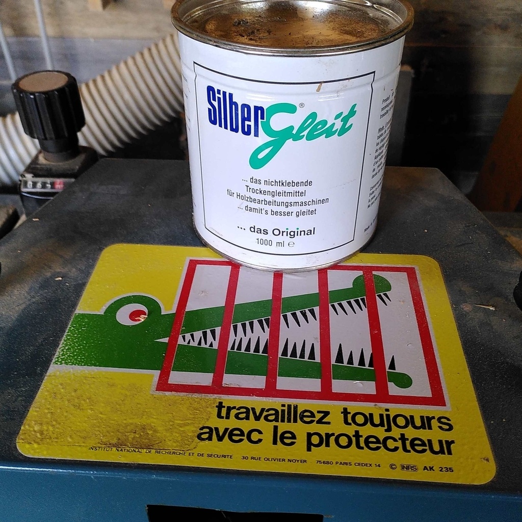

Chaluthier
Silbergleit, c'est LA référence, " produit de glissement sec, non visqueux, pour machines à travailler le bois... "
Je suis à 1km de l'océan atlantique, la rouille est un sujet ici !
Bon travail.

ThomasS
Merci pour votre réponse, j’avais du glisser bois de la marque Foussier, je l’ai appliqué et effectivement ça marche bien. J’essayerais votre recommandation lors de ma prochaine commande…
