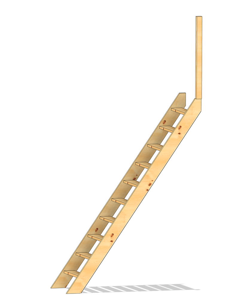

J'ai une mezzanine située à environ 2m50 avec un escalier en bois qui a une forte pente (55°).
Une rambarde est présente mais ne couvre que les 2/3 haut de l'escalier ce qui rend la dernière portion plus périlleuse à emprunter. Je souhaite donc réaliser une nouvelle rambarde en bois brut afin d'avoir toute la longueur de l'escalier.

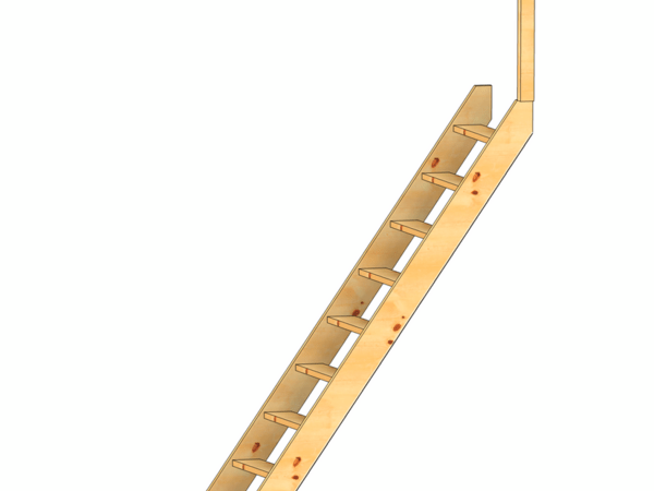

Voici la situation initiale :
Etant donné la pente et la hauteur de la mezzanine j'ai une distance de pratiquement 3m à couvrir pour la rambarde. Je souhaite partir de bois brut (du pin - ou autre résineux - pour aller avec le design existant type chalet) mais je sais d'expérience que sortir des longueur de plus de 2m c'est problématique (et je ne peux transporter que 2m30 dans ma voiture, j'utilise un atelier bois partagé)

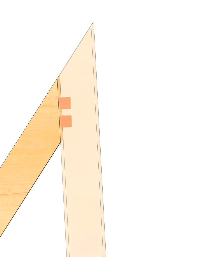

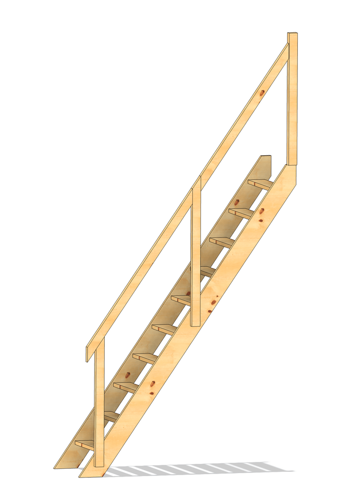

J'ai donc modélisé naïvement cette proposition :
L'idée est d'avoir 2 longueurs "gérables" (1m50) puis d'voir un poteau centrale avec une liaison à coup de dominos.
Ma question est la suivante : n'existe-t-il pas des designs "classiques" pour palier à cette problématique ? J'ai un peu cherché sur internet et je n'ai rien trouvé de satisfaisant.
Je pense que mon approche naïve peut-être facile à réaliser mais je préfère m'assurer qu'il n'existe pas d'approche plus efficace vu que j'imagine que c'est un problème que je ne suis pas le seul à avoir.

David78
Perso je ferai un aboutage "simple" des deux parties de ta rambarde, avec une coupe à 90° classique, et un système de connecteur + faux tenon pour serrer tes deux pièces (type Festool Domino KV-SYS-D8, mais il y en a d'autres).
Comme ça tu gardes des poteaux tous identiques en longueur et ta rambarde n'a qu'un seul "joint" et pas de bois de bout apparent...
Un simple avis! :)
