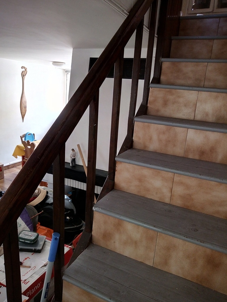

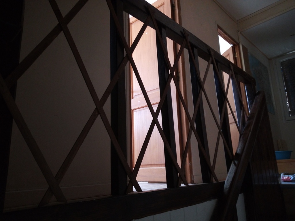

J'ai un problème avec ma rambarde les montants ont un écartement trop important et du coup mon ptit loup de 15 passe sans problème entre deux barreaux 😒
Ma question est comment bloqué l'espace entre les deux barreaux en ayant un résultat final esthétique et qui ne dépasse pas surles coté.
Le tout en sachant que je vais devoir travailler in situ la barrière n'est pas démontable..
Voici quelques photos...
Merci pour vos suggestions, je sais que nous avons parmi nous des pros des escaliers.

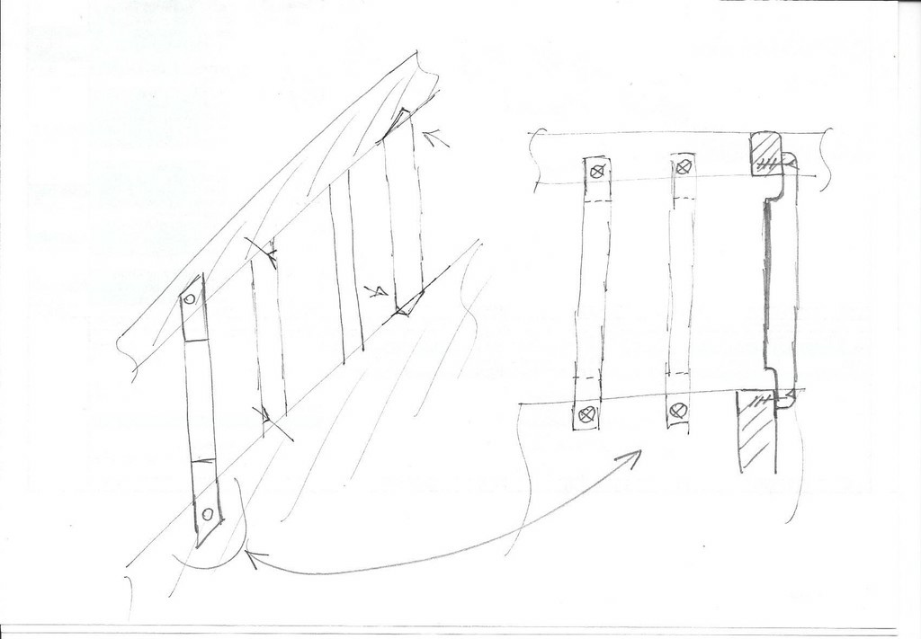

kaj
Si tu fais du provisoire , tu peux envisager plusieurs solutions de balustres (en applique serai la solution la plus facile à mettre en œuvre peut-être pas très esthétique mais provisoire par définition)
hedjour
kajmed votre schema n'est pas un commentaire mais une réponse à part entière et qui mériterais une meilleure visibilitée

au vue des photos , je refait une balustrade complète pour remplacer !
c est toujours compliqué et chronophage de modifier sur place , puis le résultat n est pas souvent la !!
je ne comprend pas ? tes marches arrivent au dessus du limon ?
hedjour
On va attendre un peu avant de tout péter :) déjà l'élec et vitrification du parquet si je dis à madame on refait les rambardes elle me tue ... (Mais je garde la solution en tête surtout que les existante sont basse et oui la partie basse de la rambarde est en dessous de l'avant des marches... Le limon pour cette partie là est en béton...
