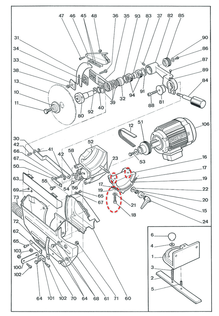

J'ai racheté sur Leboncoin un combiné Lurem C260i il y a quelques temps. J'en suis globalement très content, elle fait bien le job, cependant comme tout bon maniaque, j'essaie de peaufiner au maximum les réglages, et j'en ai un pour lequel je ne trouve pas la solution: le réglage du parallélisme de la lame de scie sous table par rapport au rail de guidage de la table de scie (le rail usiné dans la table pour le chariot de coupe d'onglet).
Après mesure au comparateur, j'ai une assez grosse différence entre l'avant et l'arrière de la lame de scie, sortie au maximum, de l'ordre de 0,3/0,4mm. Est-ce que quelqu'un sait si et comment on peut régler ça sur cette machine?
Merci d'avance!
David
David78
J'ai réussi à régler un peu mieux ce parallélisme en jouant sur le boulon de fixation du bloc d'inclinaison (repère 18 dans le deuxième schéma). Pas facile de régler ça hyper précisément à coups de massette sur le bloc, mais on arrive à qqc de presque nickel! en tous cas meilleur qu'avant et suffisant pour mes besoins.

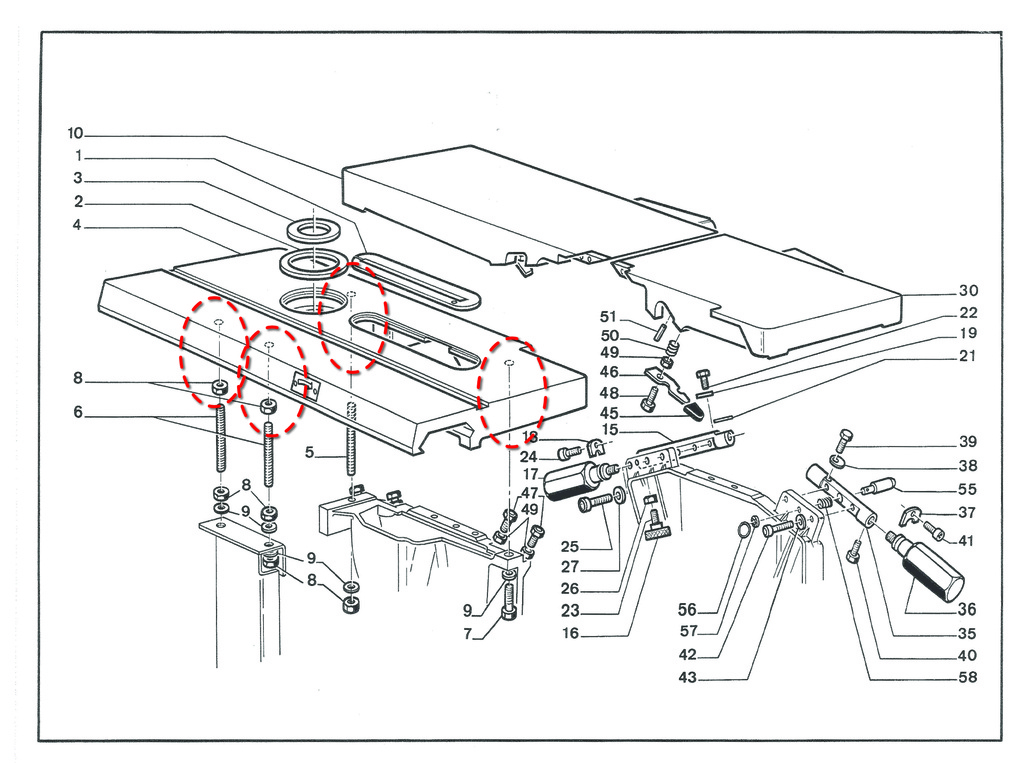

EtienneVR
Salut, je n’ai pas ta machine, mais une lurem 210b
Sur ma machine, il y a trois boulons de fixation de la scie sous table qui se trouve dessous la table
En les desserrant, tu peux trouver un léger jeu qui te permet d’aligner ta assise sur la r rainure de guidage
J’espère que cette information pourra t’aider
EtienneVR
Il faut lire ta scie
David78
Bonjour Etienne,
Merci pour ta réponse, après étude des schémas de montage, j'en étais arrivé à la conclusion que j'allais essayer de jouer sur ces boulons de fixation de la table de scie. Le carter de la scie m'a l'air d'être fixé au bâti et non à la table elle-même... je vais aller regarder ça de près demain
David78
Ou alors ce sont ces deux boulons qu'il faut desserrer?
Laurent Beranger
Bonjour, sur ma Lurem C310 Si, j'avais aussi un problème de parallélisme de la lame et c'est en desserrant légèrement les 2 vis sur le bloc d'inclinaison (le 2ème schéma) que j'ai pu régler le souci.
David78
J'ai fait ça et bien amélioré le réglage! en tous cas c'est pas compliqué d'accès.
Laurent Beranger
Parfait ! C'est bien connu que la massette comme outil de précision, on peut mieux faire... 🤔
Mais l'essentiel est que cela a amélioré le fonctionnement de la machine selon tes besoins.
Bon copeau !
David78
:) c'est clair... mais rien de prévu sur cette machine pour faire un réglage micrométrique non plus. on y va à tâtons...
