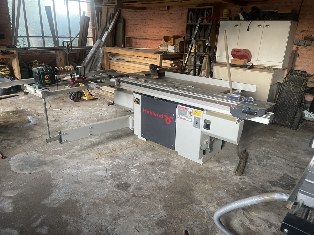

J’ai un problème avec ma machine Robland je vous mets la photo si joint.
C’est une machine en triphasée, j’ai fait mon installation triphasée. Le problème c’est que quand j’appuie sur le bouton marche/arrêt, la machine ne démarre pas. Par contre quand j’appuie directement sur le contacteur, la machine fonctionne. Je suis prêt à payer si vous me trouvez la solution dans mon secteur dans le nord de la France, il y a peu de personnes qui connaissent réellement ce genre de Machine.
tous mes câbles sont correctement branchés. Je n’arrive pas à trouver de problème quelqu’un d’entre vous a déjà eu ce genre de souci.

J'ai eu exactement le même symptôme avec une Robland, le problème venait d'un capteur de sécurité.
Pour la première étape, il faut tester machine sous tension, (si tu ne connais pas demander a quelqu'un d’habilité.), le transformateur pour contrôler que tu as bien du 24V alternatif en sortie pour ton circuit de commande.
Ensuite pour cette deuxième étape la machine doit être débranchée par sécurité.
Il faut s'armer d'un multimètre en position testeur de continuité, et du schéma de câblage de ta machine qui se trouve sur le net(pour identifier l'ensemble des sécurité)
Dans un premier temps contrôler le bon fonctionnement du bouton de démarrage en contrôlant que lorsque tu appui dessus il y bien la continuité qui se fait, s'il n'est pas en cause...
Il faudra ensuite contrôler tous les arrêts d'urgence et capteurs qui sont en série ou presque (une partie en parallèle si il y a raboteuse/dégauchisseuse), il faut donc les vérifier un a un.
Il faut bien s'assurer qu'il y a un changement d'état entre les 2 positions des AU et capteurs, certain sont accessibles en place d'autres doivent être démontés pour le contrôle.
Ne pas hésiter à tenter de redémarrer la machine après contrôle d'un capteur ou AU.
Si t'a machine redémarre, contrôle ensuite le fonctionnement de tous tes AU et des différentes sécurités pour ne pas prendre de risques à l'utilisation.
Voilà ce qui m'a permis de redémarrer la mienne, j'espère que ça pourra t'aider.
Encore une foi si tu n'es pas alaise avec l'électricité, ne te lance pas car ça peut-être dangereux.

Je suis d'accord, bon descriptif pour les premiers tests.
Mais si cela te semble du "chinois" passe de suite par la case électricien.
Si après cela ca ne fonctionne toujours pas, pour t'aider il faudrait publier les schémas électrique et des photos des coffrets électrique, sans cela ce ne sera pas possible de t'aider plus.

Je suis déjà passé par la case ÉLECTRICIEN il m’a dit que tout fonctionnait correctement et qu’il pour lui il n’y avait pas d’erreur, il y avait trouvé 380 à des endroits du 220 à d’autres.
Pour le bouton par exemple

Bonjour voici quelques pistes ;
-Bien vérifier que tout les contacteurs de sécurité sont enclenchés. Si possible vérifier leur continuité avec un multimètre.
-Regarder si la machine a besoin du neutre pour fonctionner
-Verifier tout les disjoncteurs, fusibles et arrêt d'urgence
-Il est aussi possible de vérifier la bobine du contacteur ou de le remplacer si on en dispose d'un sous la main
