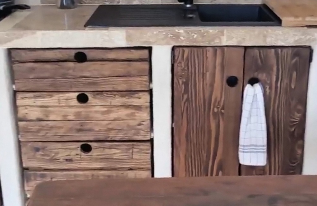

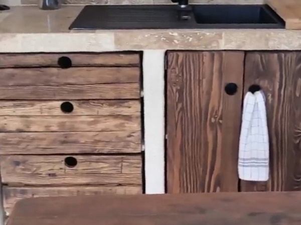

Juste pour compléter mon message initial. Je souhaite quelque chose qui ressemble à la photo ci-dessous. Donc que ce ne soit pas "parfait" ne me dérange pas. Ce que je souhaite par contre, c'est que je n'aie pas à tout refaire tous les 2 ans. Que ça bouge sensiblement n'est donc pas très grave, tant que ça n'empêche pas l'ouverture/fermeture des portes du meuble.

Prévois donc, comme sur la photo, suffisamment d'espace pour la dilatation et le retrait du bois. Ça donne en effet un côté très rustique. Mais le bois va bouger quoiqu'il arrive, on ne peut pas l'en empêcher. On peut par contre l'anticiper et bâtir ses pièces en conséquence : cf le conseil qu'on t'a donné, entre autres. Maintenant cela demande pas mal de connaissances, d'outils et de technique. Il me semble que tu n'as pas tout ça... Une porte, ça n'en a pas l'air, mais c'est très compliqué à faire pour peu qu'on souhaite qu'elle tienne dans le temps. Donc il est possible que tes portes, telles que tu es parti pour les faire, se déforment avec le temps. Si tu ne peux pas faire de portes à cadre, il faut l'accepter je pense, et en prendre le parti : prévoir les déformations (plutôt que les minimiser) sans que ça n'altère le fonctionnement de la cuisine.
