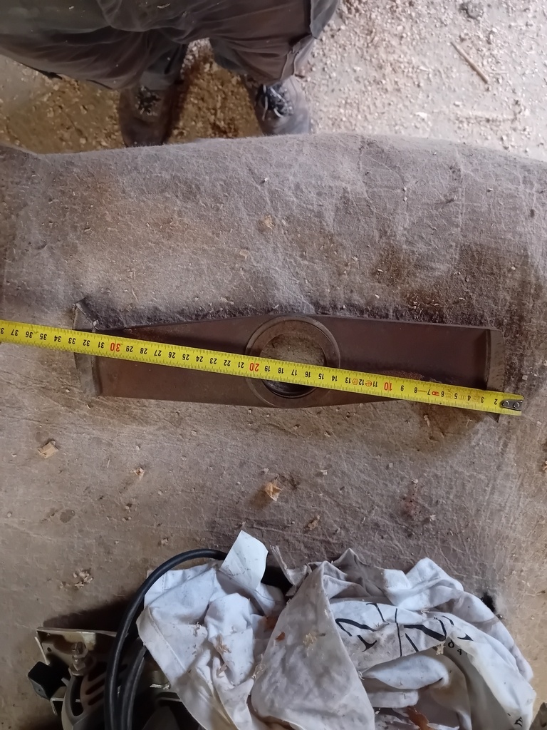

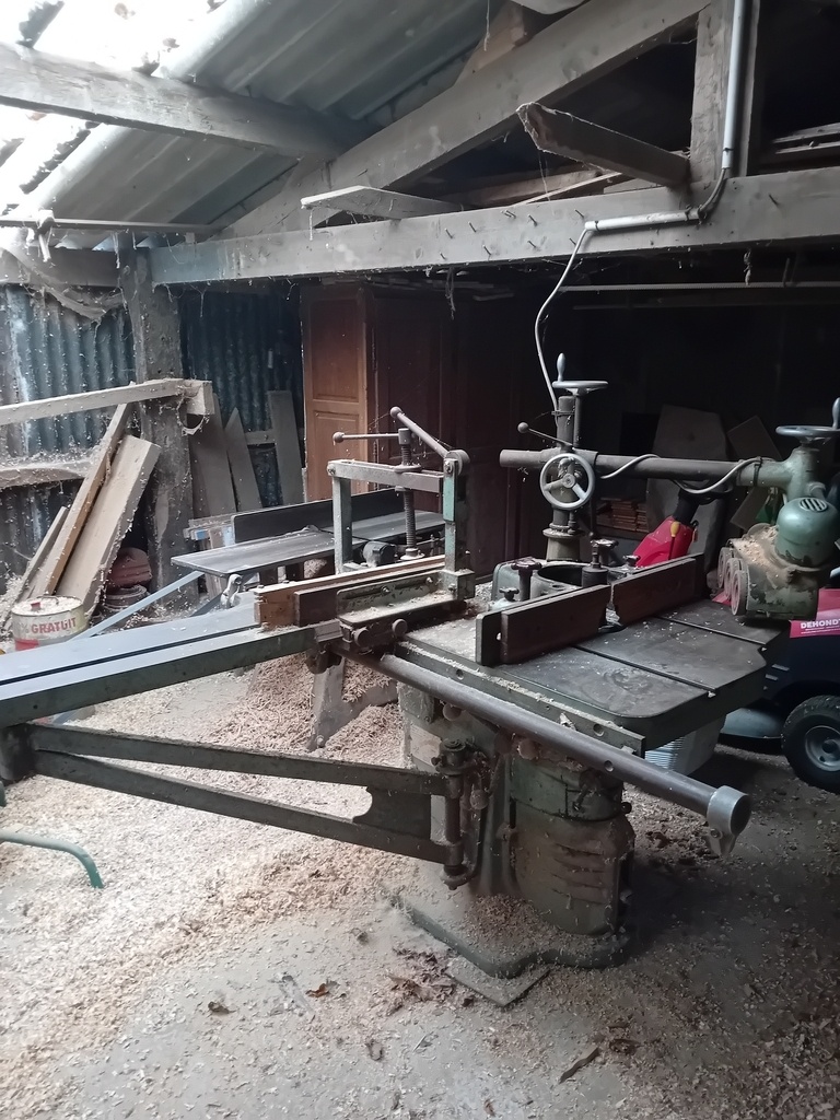

Bonjour, Je travaille avec cette toupie super comète. Je voulais savoir si il était possible de rapprocher le chariot à tenonner pour travailler avec les outils de diamètre courant. Ou bien suis-je obligé de travailler avec des outils plus longs ?
Sachant que j'ai besoin de fabriquer des tenons de 9 cm pour fabriquer une fenêtre.
Merci à tous ceux qui pourront m'aider.

Tu oublies ce genre d'outils!
Regarde comment faisait Racmterrof.
niconathy
Outil trop dangereux, d’un autre monde, d’une autre époque
julien76110
Mais comment faire alors ?
julien76110
Mettre un petit chariot à tenonner sur ma toupie ?
niconathy
Tu l’as déjà ton chariot
Enlève les joues de la toupie , mais il faut mettre un capot , à fabriquer toi même si tu n’en as pas
Tu peux faire une fausse table si tu n’en dispose pas d’origine en fonte pour travailler au plus près de l’outil. J’utilise un porte outil à feuillure à plaquette de chez outillage 2000 semblable à celui de chez Elbé.
Fabrique toi un capot à tenonner en contre plaqué pour protection et aspiration.
La super comète est une excellente machine, il y a la même dans mon atelier.
Il m’arrive de faire aussi les tenons avec 2 lames de scie circulaire quand il me faut de longs tenons
julien76110
si je comprends bien, tu me propose de garder mes joues de toupie, et de fabriquer une fausse table en bois qui glisserait contre les joues, c'est bien çà ?
Est ce que tu sais si je peux utiliser mon chariot avec des outils plus courts ? ou avec des lames de scie par exemple ?
