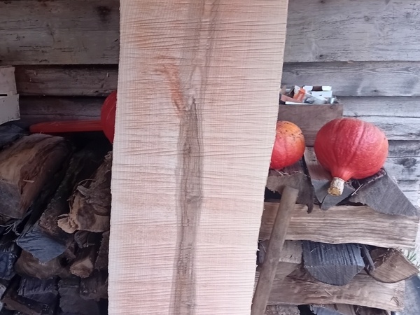

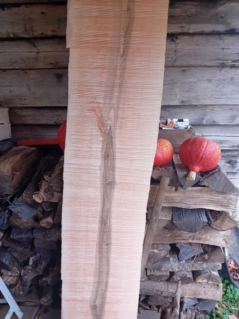

Le milieu de ce plateau de frêne est-il utilisable ?
Un plateau de frêne comme celui-ci, c'est joli mais le milieu qui est plus sombre, on peut le garder ou c'est du bois mort ?
julien76110
En fait je suis en train de débiter des plateaux avec une gruminette et je voudrais être sur que cela vaut le coup !!
PacomeGerard
Alors moi je l'utilise tant que possible. Je crois qu'on appelle ça du Frêne Olivier.
Le problème vient surtout du fait que c'est le cœur du bois et tu as souvent des fissures au milieu de ces planches mais si tu délignes autour de ces fissures et que tu recolles des plateaux en respectant une alternance des fils, tu ne devrais pas trop avoir de soucis.
On a fait tous nos collages sur ce projet :
YGGDA - Pied à terre
Nous gardions "l'olivier" dès que possible. Le plan de travail de la cuisine et l'escalier n'ont pas bougés depuis deux ans.
julien76110
merci beaucoup, je viens de découvrir le frêne olivier.
c'est du bois qui se colore avec l'âge, la nature du sol, sa génétique mais qui en rien n'est altéré coté mécanique.
Certains frênes sont blancs, d'autres presque tout noir mais bien souvent ils sont bicolores. Hormis purger le cœur tu peux l'utiliser sans difficulté.
Ce phénomène est fréquent chez le frêne, certains y voient un défaut et d'autres un avantage, au choix suivant les gouts.
julien76110
pouvez vous me détailler l'expression purger le coeur ?
je peux laisser la partie plus noire ?
