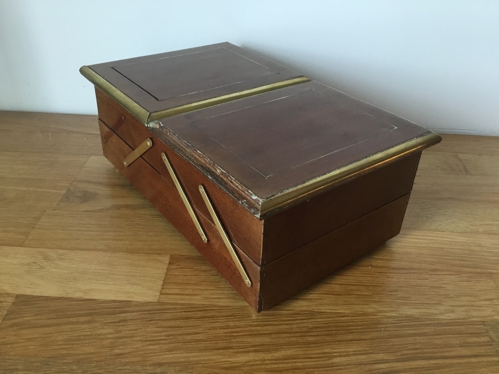

Je suis n train de restaurer une probable boîte à bijoux en forme de travailleuse.
J’ai démonté, nettoyé, recollé, changé la visserie mais il manque quelques éléments :
  • un filet du couvercle, mais cela ne me gêne pas
  • une barrette d’articulation que je suis en train de refaire
  • une baguette 1/4 de rond laiton sur bois, rayon 5 mm, longueur 120 mm
C’est ce dernier élément que je ne trouve pas sauf à acheter une longueur de 1 ou 2 mètre pour près de 100 €
Je serais donc heureux de toute suggestion d’un fournisseur ou d’une proposition de vente. Merci d’avance

il est difficile de trouver certains produits pour la restauration et je préfère les réaliser moi même
pour les filet je les découpe dans une feuille de laiton
pour un quart de rond je vais chez mon serrurier avec un morceau de laiton et je lui fait faire une forme en quart de rond que je recolle sur un quart de rond en bois
mais on peu prendre une feuille trait mince et la former soit même

Tu peux leur acheter moins d'un mètre.
Mais ils ne semblent pas avoir de quart de rond. Donc il pourrait s'agir d'un demi rond collé sur une planchette et réduit enquart de rond à la lime ou sur une ponceuse lapidaire.
Ou bien un carré de 5mm arrondi sur une arête avec le même principe.
Ce sont le frais de port qui coûteront plus cher, mais moins que ce que tu dis.
Et ils vendent des filets de laiton, il faut leur écrire pour demander.
Voilà.
Didier2275
Merci, effectivement c'est une solution assez simple et peu onéreuse (1.75 € pour 150 mm + FDP)
